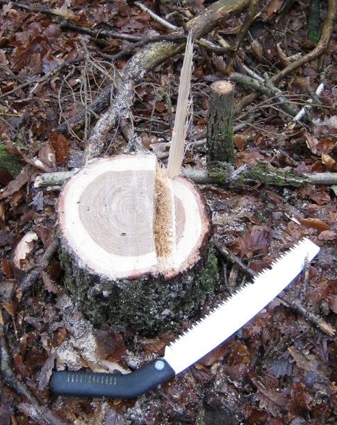

Die berühmte Traubeneiche aus dem Spessart. Ich habe ein Exemplar mit wenig Aussichten auf einen 20 Meter langen astfreien Stamm ausgewählt. Einen Protz mit Steilästen.
Der Splint ist butterweich und kommt runter. Das Kernholz ist hart und zäh.
Einen runden und einen rechteckigen Bogen werde ich versuchen daraus zu bauen. Die anderen beiden kann ich beim nächsten Treffen verschenken. Oder verheizen, wenn niemand interesse haben sollte.

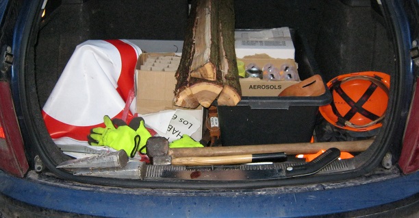

Zuerst rief das Forstamt an.. ich könne mein bestelltes Holz abholen ??? ::) zuerst war ich ein wenig ratlos, aber mir viel ein Telefonat ein, welches ich vor einigen Wochen mit dem Förster hier bei uns geführt habe. Da hatte ich Ihn mal locker auf Holz zum Bogenbau angesprochen, und er nur gefragt was den in Frage käme.

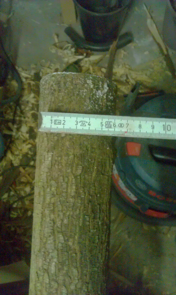

Kurzum .. hin gefahren und mir ein schönes 2,90m Stämmchen Ahorn abholen dürfen.. etwa 15cm Durchmesser.
Kann mir vielleicht einer sagen was für Ahorn das ist ??
Beim Abholen dann das hier gesehn...
...und bin direkt nochmal zum Förster :D
Da ich noch etwas schlapp war, hab ich mir dann Hilfe geholt.. (Danke Dir Jetsam :D )
...und bin paar Tage später auch nochmal selber los.

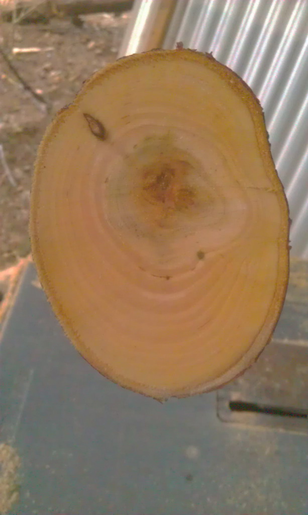

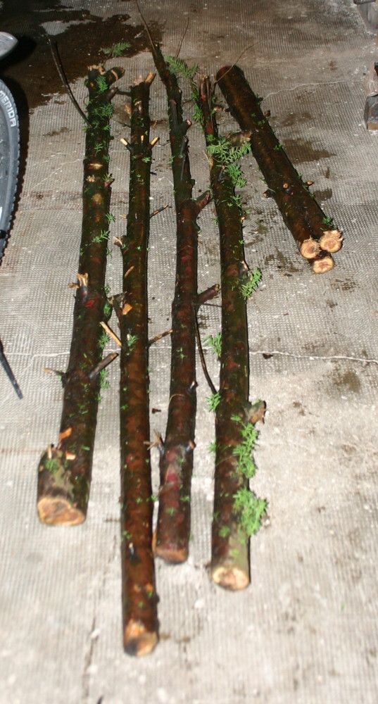

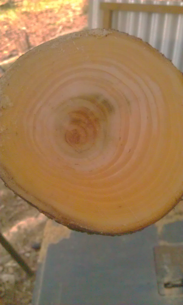

Das kam dann nachher dabei rum:
Eibe und Faulbaum
Holler, 100% astfrei, 180cm lang ~12cm dm
Holler & R=Roteiche
H=Hainbuche, R=Roteiche, F=Faulbaum
Roteichen Abschnitte Stammfuß
Eibe gesamt, mit nen Klotz Roteiche noch im Bild
ein Haufen Eibenäste
Manchmal kommts von ganz allein ;D
Nun meine Fragen...
Das Roteichenholz ist alles Kronenholz. Ist da ein Unterschied zu normalem Stammholz zu erwarten ?? etwas knubbelig wirken die zumindest auf mich. Trocknen in der Rinde oder rausholen ?? muss ich Spalten ??
Kann ich die Eiben auch am Stück ohne Probleme trocknen ??
und der Dicke Holler ?? Spalten ?? oder lieber Bandsäge ?
Ach ja.. und der Ahorn. Weiß einer was das für einer sein kann ?? und auch da die Frage. Spalten ?? Rinde kommt eh runter bei dem.
Danke

Roteiche ohne Rinde reisst im Splintholz stark. Vergleichbar mit Robinie.
Also wenn Rinde ab, dann Splint versiegeln oder Splint runternehmen.
Ob RE auch mit Rinde trocknet, weiss ich nicht.

der Ahorn ist Bergahorn,da hab ich auch grad einen unters Messer gekriegt.
Der unterschied zwischen Stammholz und Kronenholz ist, dass Kronenholz mehr dem Wind ausgesetzt ist, also auf der Windseite Reaktionsholz bildet, was gut ist für die Zähigkeit, sich beim trocknen aber schneller verzieht.
Pyrus
