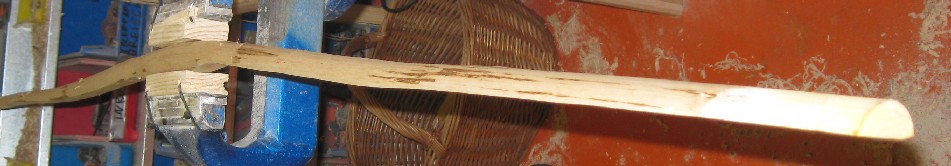

so, mein dünner Haselsapling ist jetzt trocken, hat einen angenehmen natürlichen Deflex, und dazu habe ich ihm noch 2 Recurves gedämpft, wobei das stärkere Ende relativ stark zurückgestellt hat, beobachte ich jetzt nochmal für 24 Stunden, und falls nötig werde ich das stärkere Ende nochmal dämpfen. Wiegt momentan 512g und hat ca 10% Holzfeuchte, hätte ich eigentlich nicht gedacht, daß das auch so schnell gehen kann.

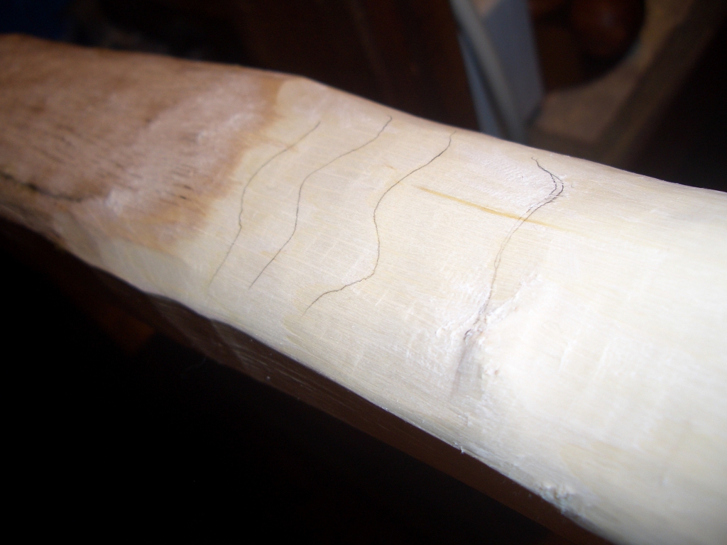

Den einen Wurfarm hab ich zumindest zu zwei Dritteln entrückenringt. So, wie es aussieht, hab ich vier Stück abgenommem.
Rückenringabnahme
Rückenringabnahme
Ein paar Charakteräste sind dabei leider verschwunden. Ich hab sie aber nicht runtergesäbelt.

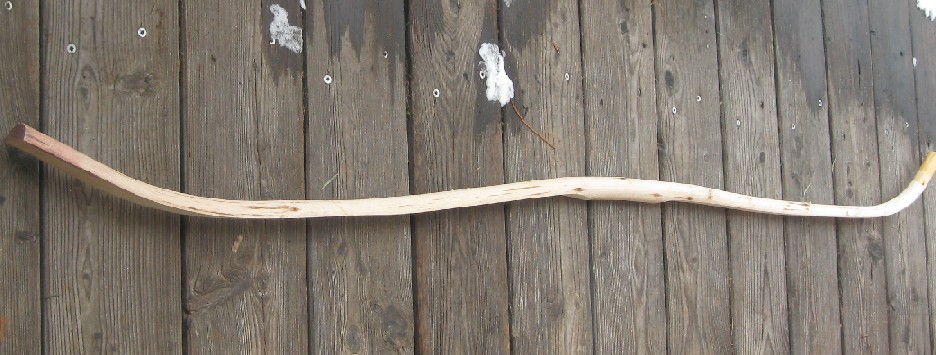

Ravenheart hat geschrieben: Schneidet man ihn hingegen nach benzi's Art, verzieht er sich beim Krümmen LEICHT seitlich...
stimmt genau! da ich den Sehnenstand aber schon vorher am stave mitbedacht hatte, wäre er nun viel zu weit rechts, so könnte ich den Yumi niemals ohne Umschlagen schiessen, deshalb war heute dämpfen und biegen angesagt
