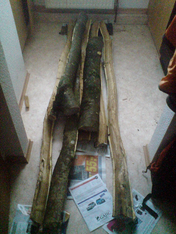

Öhm ich hab auch 2m... ::)
3 Staves a 2m
2 Staves a 1,5m
2 Staves a 1m für jeweils 2 Billets :-*

Hab auch n 100eter für hinlegen müssen aber ok. Die Staves sind im Grunde Astfrei und gerade.
Jetzt noch ne Frage :
Rinde runter oder nicht? im wiki steht entweder gar nicht oder mit Splint gibts da erfahrung dafür`?
Und was is eigentlich son Stave aus Goldregen wert?

Ich trockne meine in der Rinde und langsam. ;)
Tom Tom hat geschrieben:...Und was is eigentlich son Stave aus Goldregen wert?...
Was man dafür bekommen kann, aber Du hast auf keinen Fall zuviel bezahlt!
Goldregen wird viel zu selten angeboten als das man dafür einen Preis oder Wert ermitteln könnte, ich würde es wenigstens mit Osage im Wert vergleichen, wenn nicht sogar mit guter Bergeibe. ;)

Ich hatte den Splint + Borke meistens drauf gelassen, bei denen, wo ich ihn runter genommen hatte, aber auch keine Nachteile erkennen können.
Problem bei Goldregen: Die Kernfärbung "fladert" - d.h., ein Ring kann teilweise weiß, teilweise braun sein. Das kann sogar durch MEHRERE Ringe gehen... Das macht es schwer, zu erkennen, in welchem Ring man ist.
DAS spricht dafür, den Splint lieber später langsam und konzentriert abzutragen. Oder man lässt überall eine dünne weiße Schicht drauf, schneidet also sicherheitshalber NIE in's Braune...
Zu Wert: In Stave-Qualität fast unbezahlbar! Ein Traumholz mit 1a-Bogen-Eigenschaften, sehr selten und extrem langsam wachsend!

was ich jetzt sehe ist die Tatsache das da nigs fladert die Trennung läuft komplett durch einen Ring.
Der Stamm war circa 40 Jahre alt.
Fuu dann hab ich ja auch mal Glück

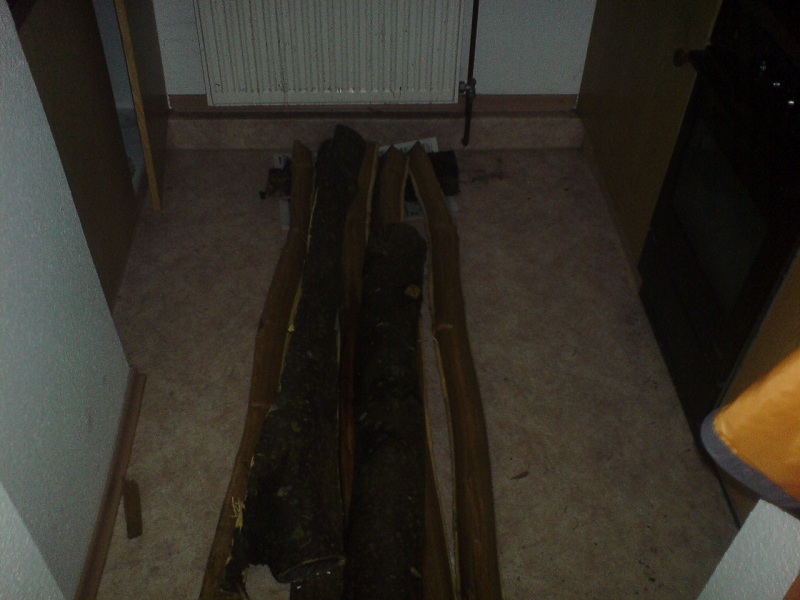

Mein Holzlager momentan:
Bei nem Kumpel in der Hütte kommt aber die negsten Tage zu mir runter danach nehmens meine Eltern mit die ham massig Platz
Küche:
Die Goldregen liegen da momentan bis der Holzleim getrocknet ist und die Staves ussen rum soweit trocken sind und kein Dreck mehr machen

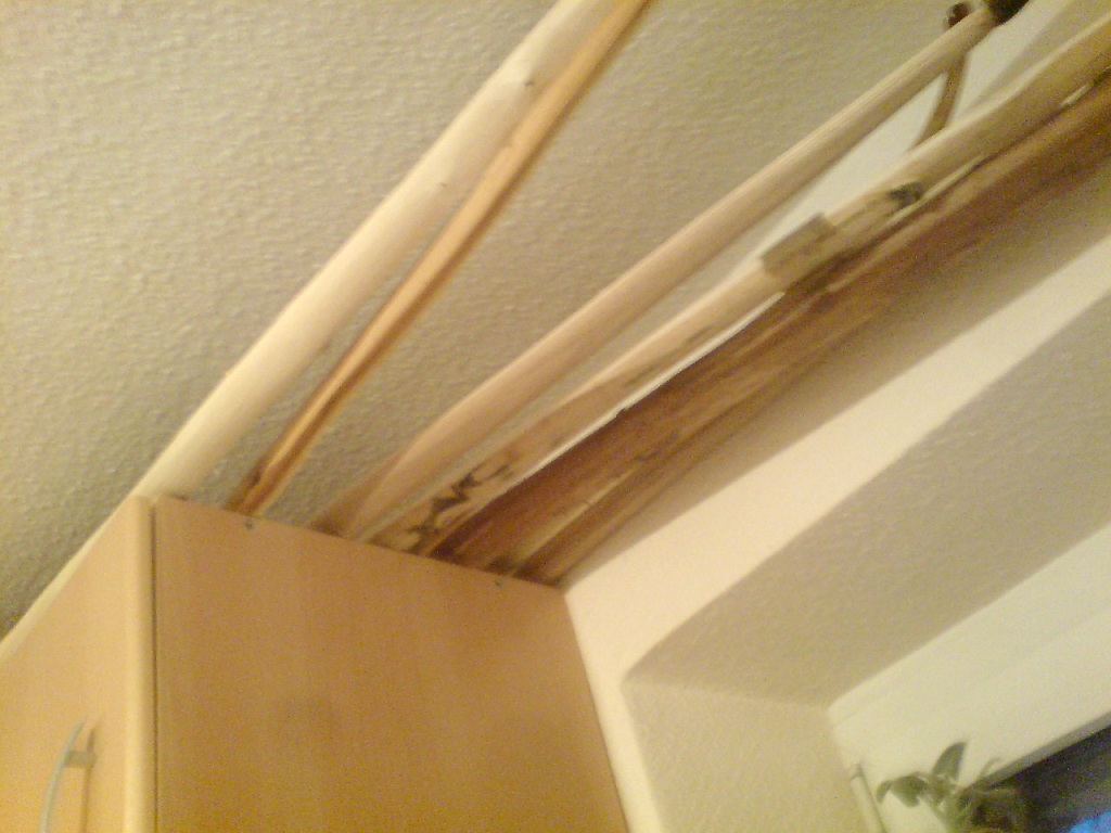

Aufm Schrank:
1 Kaukasus Eibe, 1 Deutsche Waldeibe, 1 Rotulme, 1 Black Ash, 1 Serbischer Ulmensapling, 1 Hickory, 1 Robinie (sind aber großteils schon rausgearbeitet

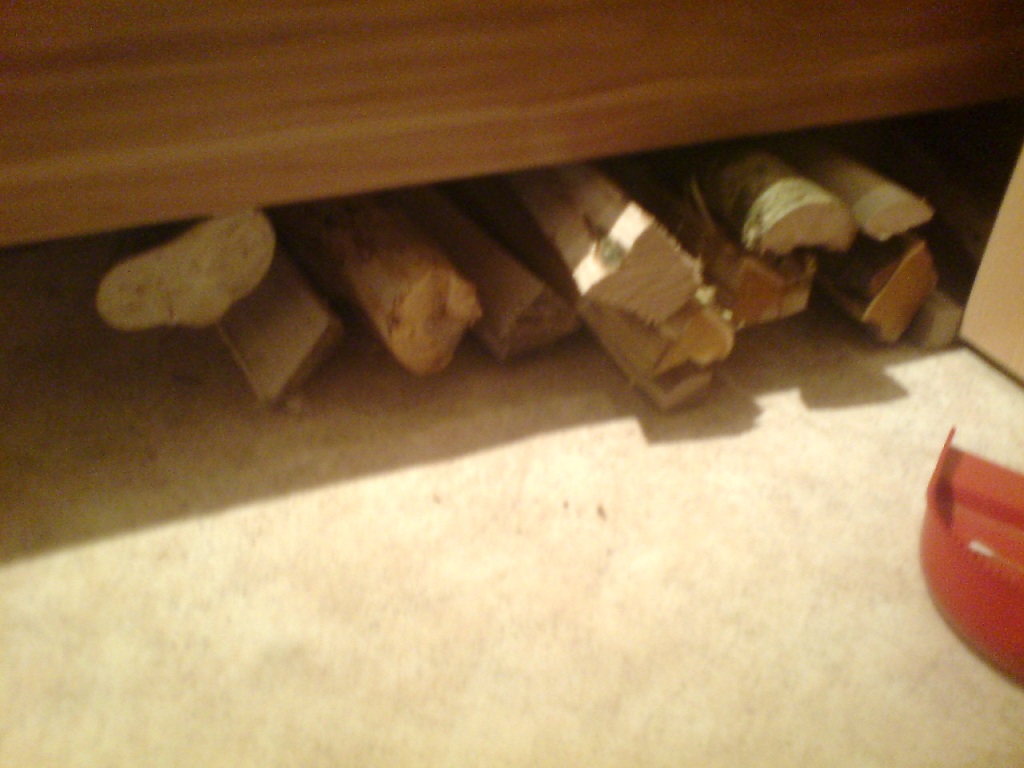

Unterm Bett:
5 Robinie, 1 Ulmenbillet, 1 Ulmenstamm, 4 Esche, 1 Haselstamm, 1 Hickory-Ulme, 2 Schweizer Bergulmenbohlenrohlinge,

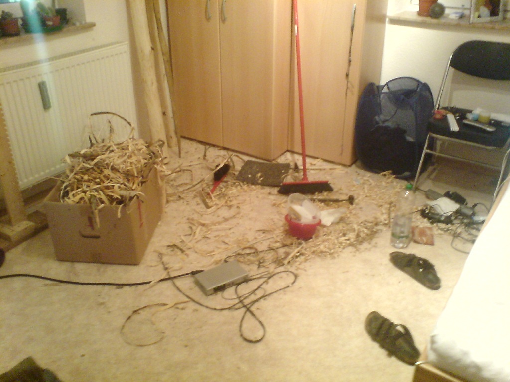

In den Ecken verteilt:
2 Ulmenstaves für Acker, 1 Weißdorn- Sapling vom Turnier
öhm ja des müsstes soweit mal sein ::) kann sein das unterm Bett noch mehr rumeiert hab jetzt nicht genau alles rausgezogen wenns schon mal drinnen is.
Aber ich werd nen großteil davon zu meinen Eltern bringen lassen damit ich Platz hab zum Nachschub holen

Also unterm Bett wärs mir zu Gefährlich,
ich hab jetzt 2 Robinien und nen Weißdorn grob rausgearbeitet und so 1000 Km bei mir im LKW an der Heizung liegend mitfahren lassen, da bekommt man gelegentlich eine pelzige Zunge und so ein kratzen im Hals.. ??? .. aber damit schlafen möcht ich nicht1

Ich würde kaputt gehen, wenn ich das ganze Holz (vorallem nasse Holz) bei mir überall in den Wohnung liegen hätte, noch dazu in so einer kleinen Wohnung. Dann noch im Schlafzimmer die Teile schnitzen, nein das wäre nichts für mich...
Deswegen, Respekt für deine Passion an der Sache. War freundschaftlich gemeint. ;)
