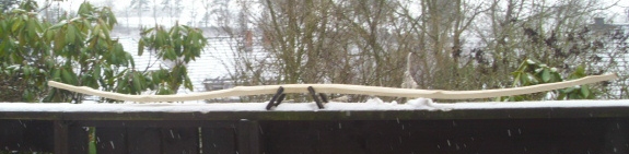

Holler 1 wurde aus der Form befreit , die wird anderweitig benötigt nun,...
Er hat das RD profil gut gehalten, nun wird der Griffbereich planiert und dann ein Holzstück aufgeleimt.

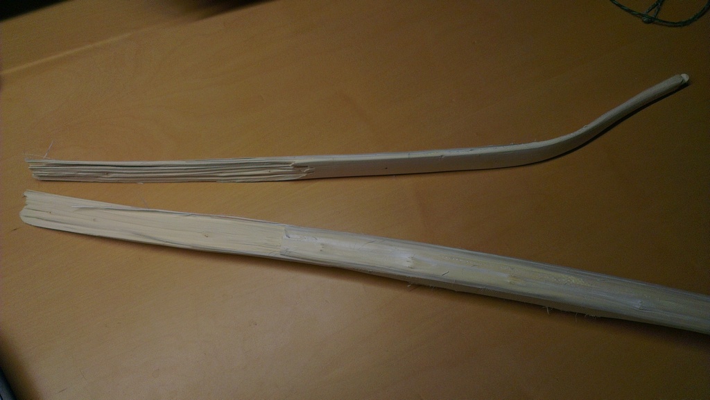

Das passiert manchmal wenn man Bögen am Limit baut: :'(
Das Aus für den Pfaffenhut Recurve. Die Heizung und ein etwas unvorsichtiges Aufspannen waren etwas zuviel. Mit einem lauten Knall war der Übergang zu einem Take Down but never take up again vollzogen.
Dabei hatte das Teil wirklich sehr vielversprechende Eigenschaften und die Chance auf den bislang schnellsten von mir gebauten Bogen zu werden.
Wurfarmbreite Max: 30mm
Mittlere Wurfarm Dicke: 16mm
Gewicht ohne Sehne und ohne ausgearbeiteten Griff: 325,5 Gramm
Zuggewicht dürfte schätzungsweise bei irgendwas über 40# gelegen sein.
Der Bogen hatte natürlich gewachsene Recurves plus Reflex
