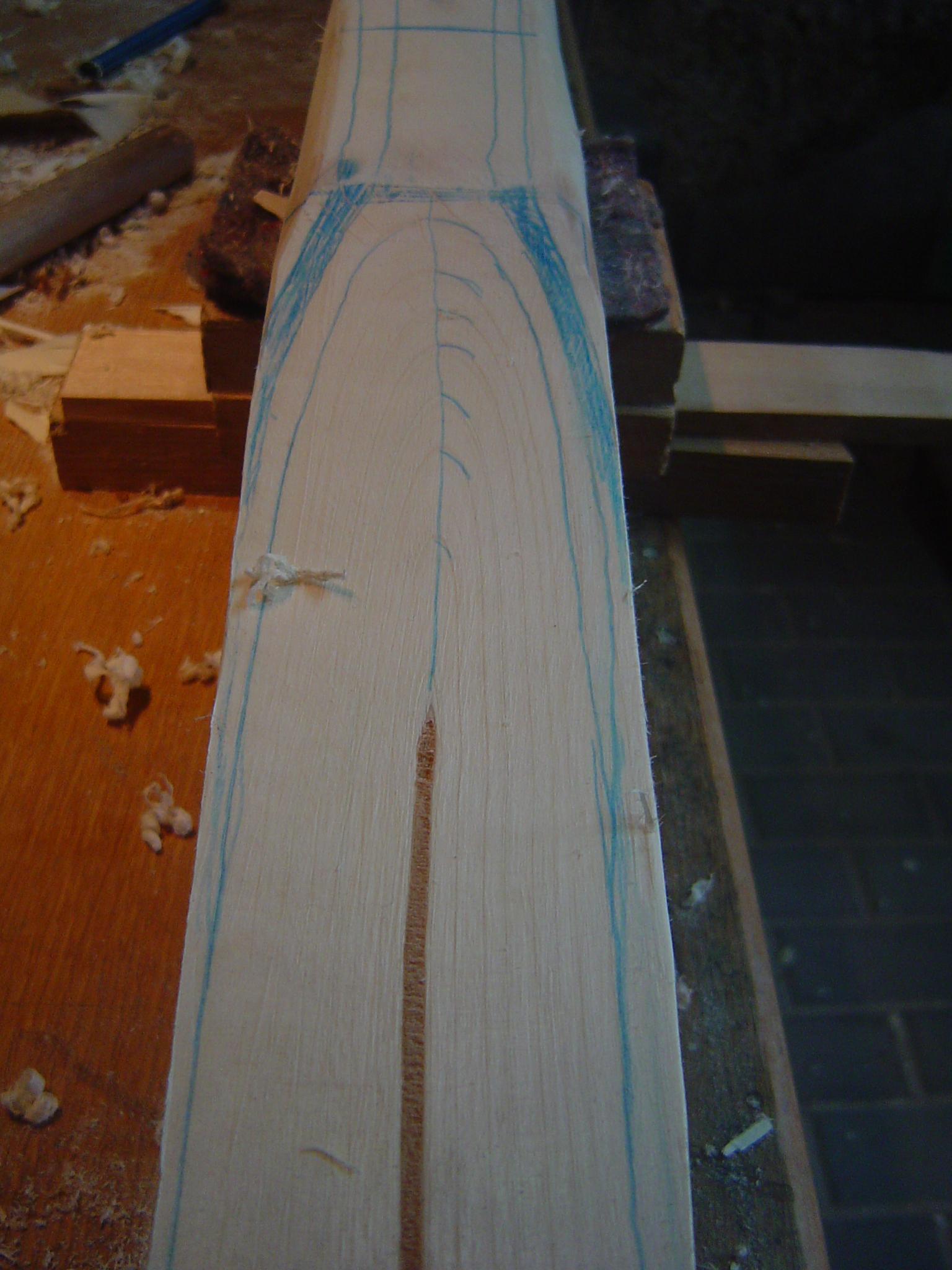

Wider erwarten kam ich heute dazu an meiner Hasel weiter zu machen. Ich bin gerade dabei die Grobform raus zuarbeiten.
Dazu hab ich mir mal die Jahresringe in der Breite nach gezeichnet und alles was zuviel war weg genommen.
Das sah erstmal dann so aus:

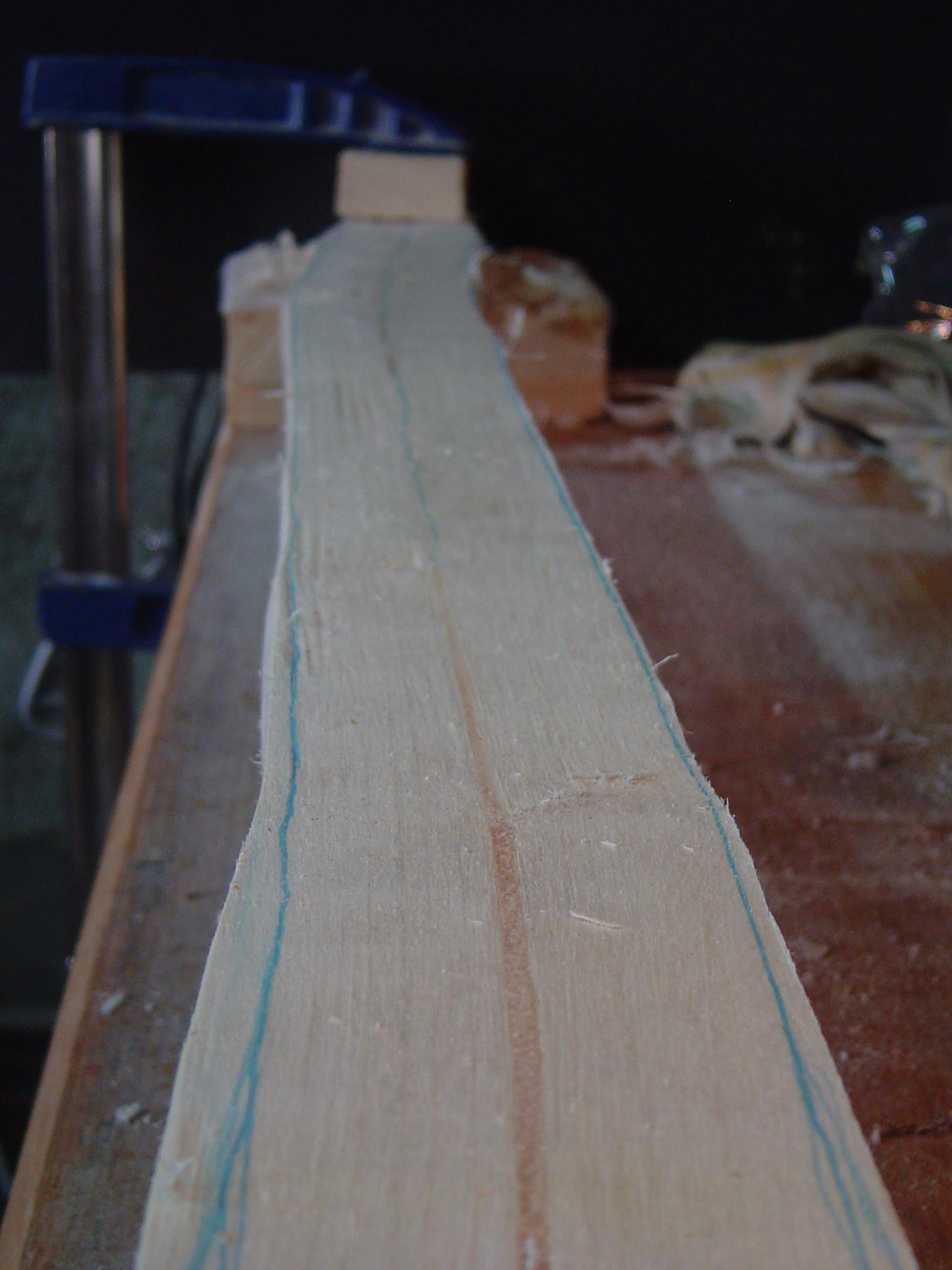

Ein wenig später war klar das ich da am Wochenende ein schöne Schlange nach Hause getragen habe.
Aber egal, jetzt ist sie daheim, jetzt wird ein Bogen draus! Und da laß ich mir von einem Stück Holz doch nicht den Optimismus nehmen.
Im Moment ist das Teil noch 1,90 lang, dem Ring folgend ca 6cm breit und in den späteren WA noch gut 3cm dick. Da ist noch alles drin. Jetzt ist der Prügel mit leicht reflexer Vorspannung fixiert und darf erst mal wieder in Ruhe weiter trocknen.

So sehr schlängelt sich die Hasel auch wieder nicht, daß Dir daraus massive Probleme erwachsen sollten. Da wurden schon ganz andere Hölzer erfolgreich zu Bögen umfunktioniert! ;)
