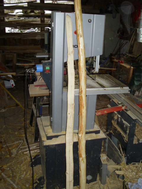

Erle gehäutet und halbiert
Erle wurde endrindet und per Bandsäge halbiert.
Die Rinde lies sich gut mit dem Ziehmesser abziehen und die Bandsäge marschierte im Dauerlauf durch das Holz.
Die Topfbürste habe ich auch an dem Holz getestet, das Holz ist aber zu weich für das Drahtgefelcht, das hinterlässt mir zu starke Beschädigungen am Holz.
Nun ist sie im Haus zum Trocknen, schauen wir mal was die Tests sagen werden. vorheriger post :

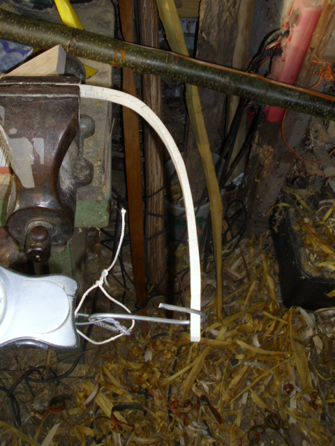

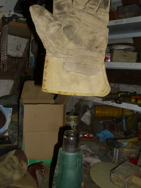

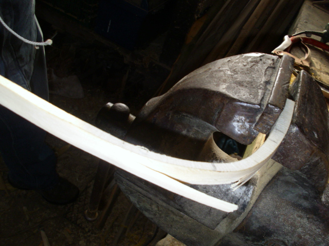

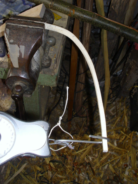

Holler Test
Heute in der Werkstatt, bei eisiger Kälte mußten die Handschuhe mit der HLP vorgewärmt werden damit meine zarten Finger
,...gut mitarbeiten .
Dann habe ich meinen Teststreifen vom schweren Holler gebogen und gebogen und dann noch mehr gebogen
bis er dann doch endlich mal gebrochen ist, bei einer Auslenkung von etwa 100 °
Eine Stauchung war allerdings nicht vorhanden !
Schon ein sehr viel versprechendes Holz.

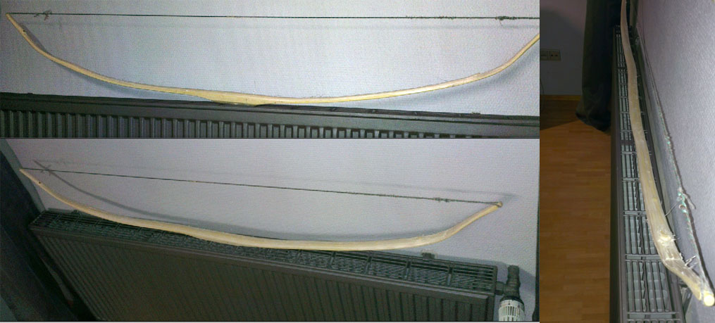

Na, ok , weil der Rabe so gut zusprechen kann...
So mit dem Pfaffenhut gings heut weiter. Hätte nicht gedacht das das Holz sogar schneller trocknet als der Holunder Stave. Das Holz verliert zwar immer noch ein paar Gramm / Tag, doch ich habe angefangen die Form etwas weiter herauszuarbeiten.: Dicken und Taperverläufe angepasst, Bodentiller durchgeführt und den Bogen für eine Stunde auf Standhöhe gebracht. Jetzt gehts weiter auf der Heizung, rückseitig aufgespannt.
Fröhliches Bauen!
Werzeuge bislang: Ziehmesser, Klappsäge, Raspel, Ziehklinge
