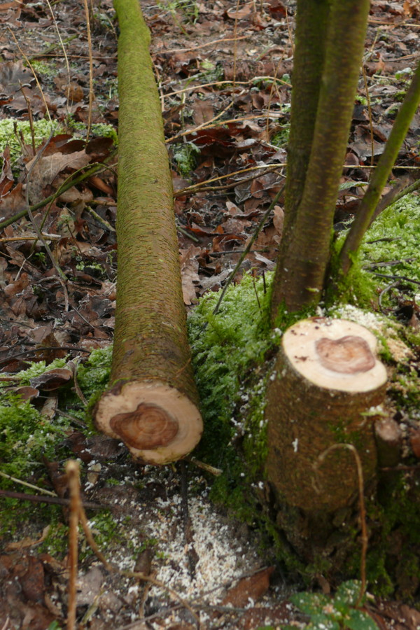

gestern war ich Holz ernten: Ulme, Ahorn, Traubenkirsche
Ulmenstöckchen, ca.4 cm
Ahorn, bischen krumm aber astfrei
Ahorn: knapp 10 cm
Ahorn: knapp 10 cm
Traubenkirsche im Habitat
...und ab dafür - schönes Kernholz

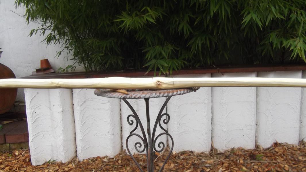

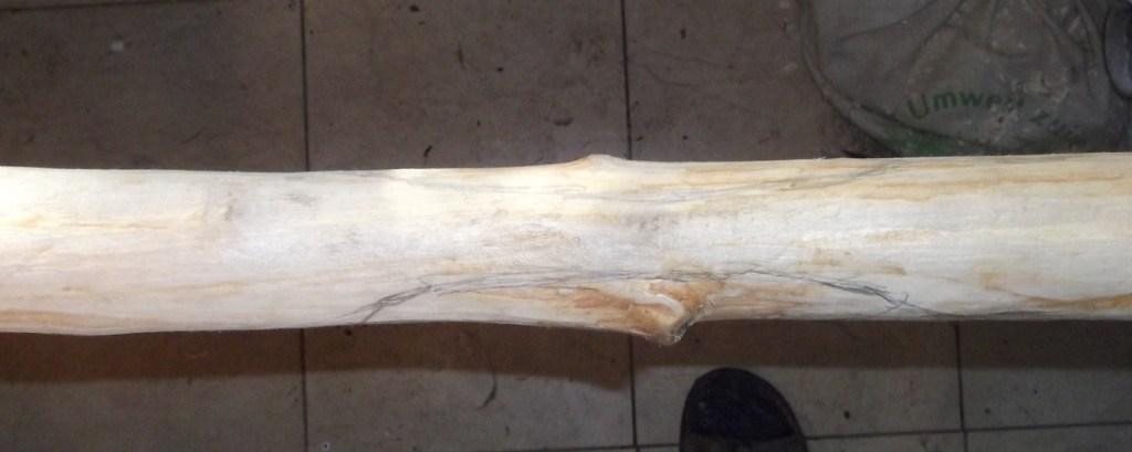

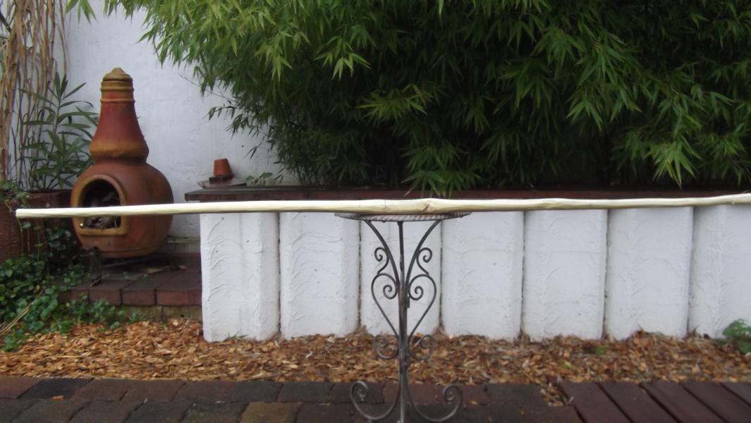

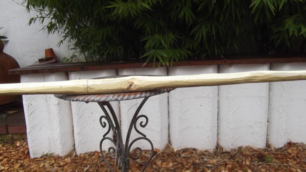

@eddytwobows:
Der Stave war echt schon toll geformt. Im Auszug sehen die Enden etwas steif aus. Das täuscht aber vielleicht durch die vorgegebene Form.
Der/die/das Tip ist ein bischen gnubbelig geraten. Wie sieht denn die andere Seite aus?
eddytwobows
Beiträge: 4299
Re: "saplingbow" Bogenbauturnier Nr 4
Beitrag von eddytwobows »
@Gornarak...
Naja, da durch die Aushöhlung und das Astloch am Tipp war nicht mehr sehr viel Material übrig war, da blieb schlechterdings keine andere Lösung über... und da irgendetwas aufzuleimen, war mir nicht nach... ;)
Für die andere Seite einfach Foto zwei u. Drei betrachten, da sieht man es einigermaßen... :)

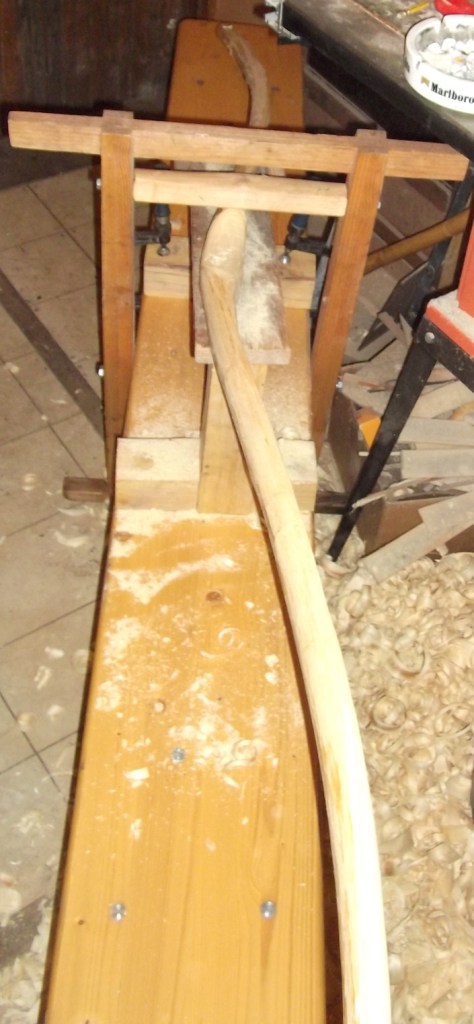

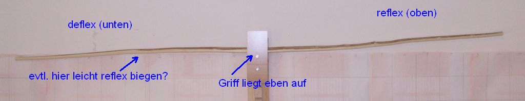

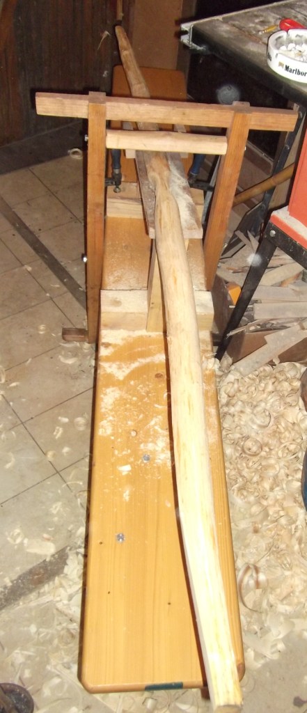

auf dem Tillerstock stellt sich mir folgende Frage:
Wenn der Stave reflex/deflex ist, kann ich den dann so auf den Stock legen, dass die Enden auf gleicher Höhe sind und der Griff dafür etwas schräg läuft? Oder muss ich da mit Hitze ran und den erst in Form bringen? Die erste Variante wäre mir lieber.
Archerbald
Griff links unterlegt
Griff nicht unterlegt
Gornarak
Beiträge: 3476
Beitrag von Gornarak »
Du leimst doch eh noch ein Griffstück auf, oder? Das bedeutet doch, dass du auf den aktuellen Griffverlauf nicht angewiesen bist. Ich würde also was unterlegen und den Griff später an den Bogen anpassen. Ich mache das momentan bei meinem aktuellen Bogenprojekt auch so.
Galighenna
Beiträge: 8836
Beitrag von Galighenna »
Ja ersteres wäre richtig... Also so wie in deinem Beitrag das zweite Foto. Man sollte den Bogen so auflegen das die Tips auf gleicher Höhe liegen und dann mit dem Tillern anfangen.
Archerbald
Beiträge: 444
Registriert: 19.03.2010, 00:01
Beitrag von Archerbald »
Danke, dann kann ich weiter tillern. Ein Griffstück habe ich bisher nicht vorgesehen, als ELB hab ich einen Kreistiller mit mitbiegendem Griff im Sinn.
