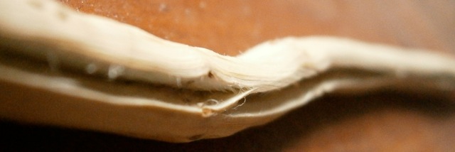

Und hier noch ein Foto zur Illustration des Problemkreises mit Wildröselche:
Oberer Längsschnitt = 1jähriger Trieb, unterer L.s. = 2jähriger Trieb
Hab den Markkanal mit Bleistift angemalt, so dass man erkennen möge wie dünn die jeweilige Wand - wie dick das Mark....
Auch 2jährige Rose ist in meinen Augen nur sehr bedingt pfeil-tauglich. (Schält man sie- reisst sie. Schält man sie nicht, ist sie zu schwer. Schält man sie trocken - steht der Arbeitsaufwand in Ungleichgewicht zum Ergebnis.....) Is aaber latürnich nur meine Döspaddelmeinung... ::)

Guten Morgen und das sind ja mal schöne Detail-Aufnahmen. Mir gefällt die Rose so gut, weil sie so leicht verfügbar ist, zumindest hier bei uns. Sie lässt sich auch am Anfang des Trocknungsprozesses super richten. Ich behaupte mal, dass man durch das Richten während der Trocknungszeit nahezu gerade Schäfte erzeugen kann, ausser die Stengel haben kleine Kurvenradien, aber die muss man ja nicht abschneiden. Das hohe Gewicht iss leider eher ungünstig, deswegen wäre es ja auch schön gewesen, wenn man das Mark auf einfache Art und Weise hätte entfernen können. Und optisch ist Rose wohl auch sehr schön - ich habe zum Testen und Feuchtebestimmen ein 3 cm durchmessendes Stück getrocknet und dann geölt - die Öberfläche sieht richtig klasse aus.
