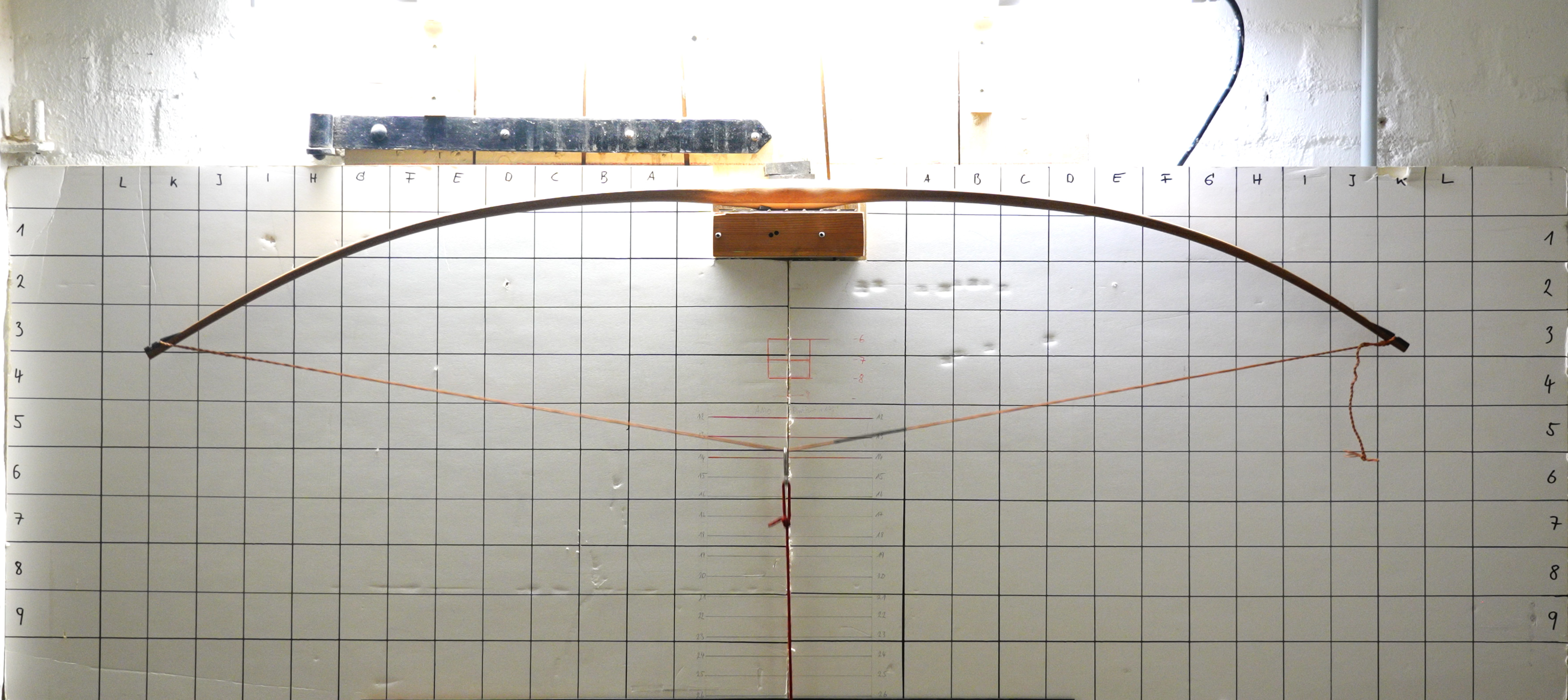

In diesem Fall vielleicht einfach mal auf Standhoehe die Distanz zur Sehne messen, koennt auch schon was bringen
Ipe / Bambus Langbogen
- fatz
- Beiträge: 7152
- Registriert: 12.05.2015, 21:54
- Hat gedankt: 1 Mal
- Hat Dank erhalten: 324 Mal
Re: Ipe / Bambus Langbogen
Ich wuerd da auch lieber die Biegung anschauen....
- Beiträge: 3595
- Hat gedankt: 35 Mal
- Hat Dank erhalten: 196 Mal
Für mich sieht es auch so aus als würde der linke den Rechten in die Mittenbiegung drücken. Die hat nämlich zugenommen und sollte eigentlich,wenn er nur rechts am Griff Material abgenommen hat, weniger werden! Ich hätte den Bogen nicht asymmetrisch angelegt, das erschwert nur das Tillern und ich sehe keinen Vorteil davon....
PS: Ich sehe gerade da liegen auf beide Seiten Keile drin! Die solltest du raus holen, bzw den Bogen gerade legen....
LG Markus
LG Markus
- Beiträge: 6332
- Hat gedankt: 80 Mal
- Hat Dank erhalten: 255 Mal
Ja der linke ist noch zu steif, nimm da mal in Griffnähe Material ab und dazwischen immer öfters belasten (mind. 10 mal) um die Auswirkungen zu sehen.

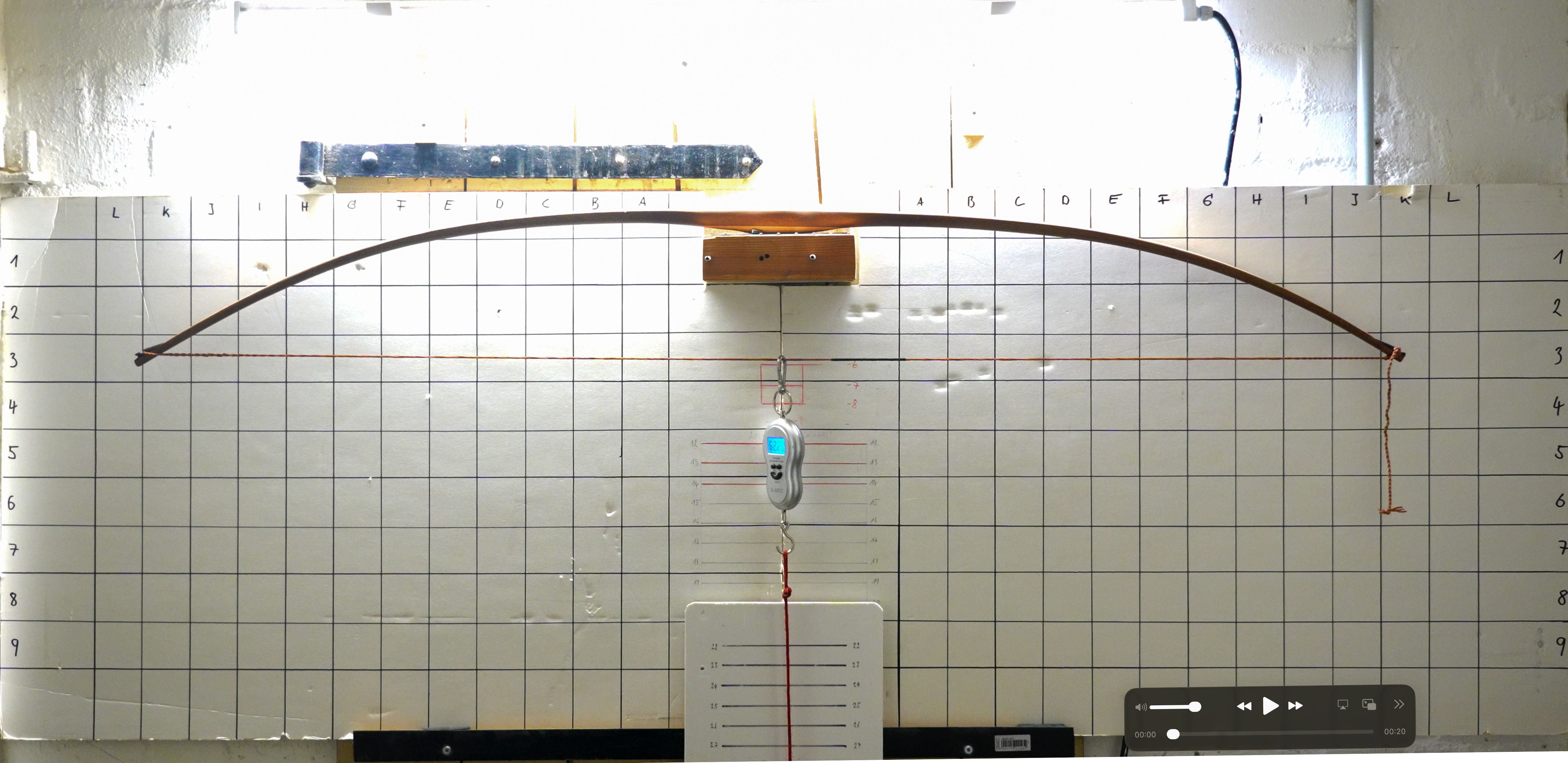

Ginkgo
- Beiträge: 17
- Registriert: 24.12.2024, 10:14
- Hat gedankt: 3 Mal
ich habe den linken WA griffnah und aussen etwas mehr geschwächt als in der Mitte. Rechts habe ich nichts gemacht.
Der Griff liegt jetzt auf einer Gummimatte mit einem kleinen Gummi Stück zur Ausrichtung. Der Griff ist schon so rund, dass er sich sonst wegdreht. Den Fehler mache ich nicht wieder.
Maximaler Auszug ist jetzt 26 Zoll. Sehnenwinkel links ca.75 grad und rechts ca. 80 Grad. 28 Zoll Auszug würden mir auch reichen.
Ich habe erst ab Freitag wieder Zeit für den Bogen.
Danke & viele Grüße Frank
- locksley
- Beiträge: 5993
- Hat gedankt: 61 Mal
- Hat Dank erhalten: 85 Mal
Jetzt sieht die Biegung harmonischer aus.
- fatz
- Beiträge: 7152
zumindest ein bischen. Aber der kippt immer noch, weil der linke WA zu stark ist.
Nimm mal dies bloeden Keile raus. Die Verschleiern nur deine Probleme.
Links bei A erstmal nichts mehr weg. Von B-E kann noch etwas weg.
- Bogenbas
- Beiträge: 2663
- Hat gedankt: 231 Mal
- Hat Dank erhalten: 345 Mal
Wo ist denn die Lichtquelle genau platziert? Da kann man den Tiller richtig schön erkennen, ohne irritierende Schatten.
Seh ich so wie Fatz, nur Keile seh ich keine
(abgesehen von dem Gummistück)
Und bring den Bogen mal auf volle Standhöhe.
274 m | Selfbow 50#
274 m | Selfbow 50#

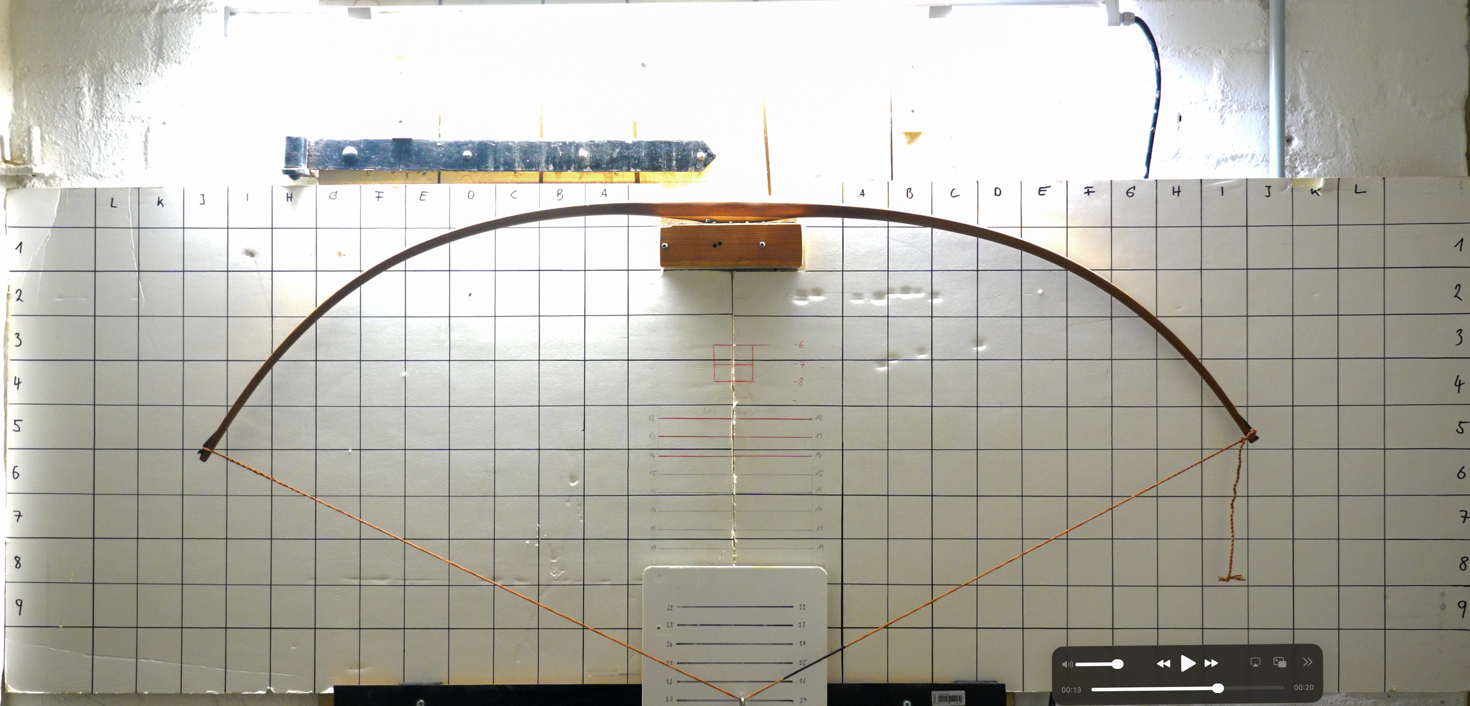

- fatz
- Beiträge: 7152
HM! Dann ist das wohl doch der Hintergrund. Die Auflage ist trotzdem viel zu breit.
- Beiträge: 3595
Nun ja harmonisch auf beiden Seiten für meinen Geschmack zu viel Mittenbiegung. Auf die 30" wirst du nicht kommen ... Beim nächsten Mal die Enden flippen, dann klappt das auch .
Was dich auf jeden Fall Zuggewicht gekostet hat ist die zu starke Mittenbiegung.
LG Markus
LG Markus

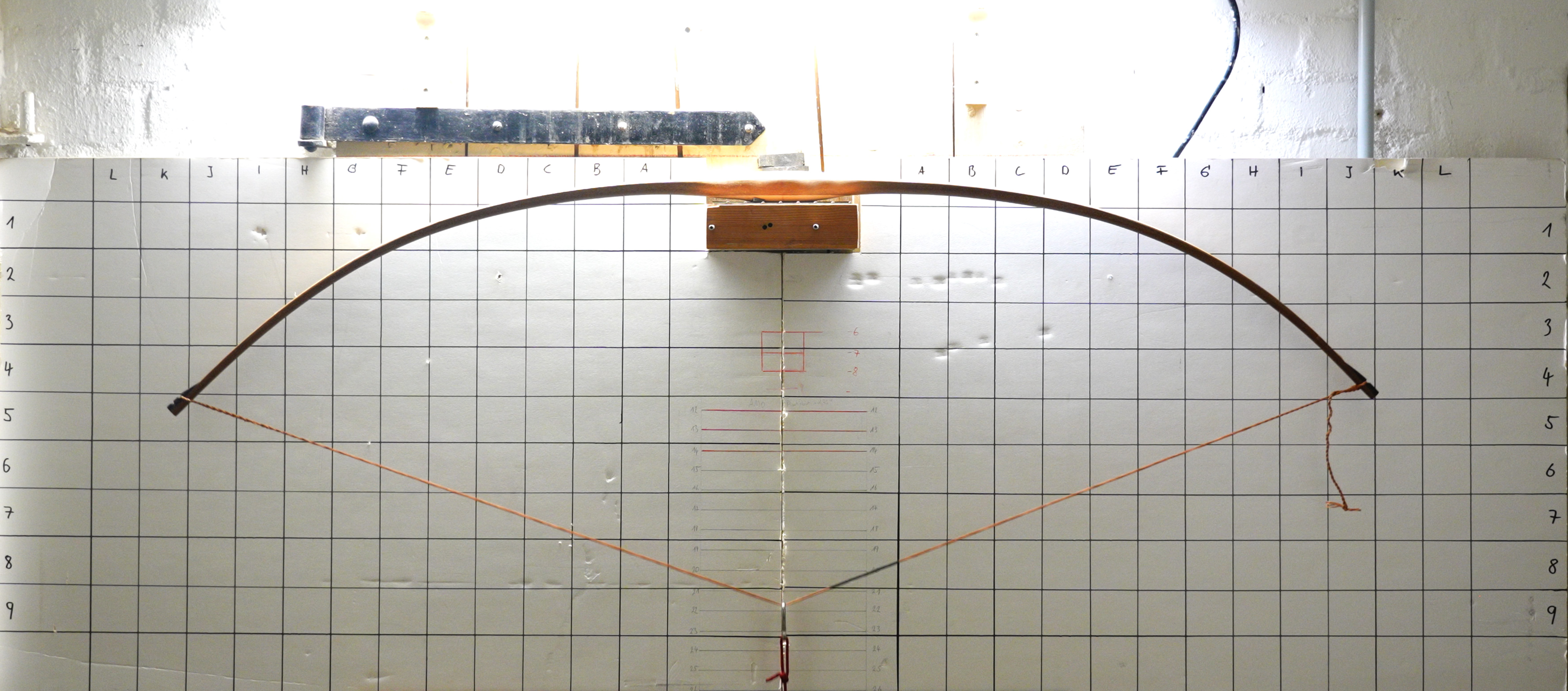

Ginkgo
- Beiträge: 17
Moin,
Die Lichtquelle ist eine ein Meter lange LED Leiste. Zwischen der Tür und dem Bogen ist ein Distanzstück.
Dadurch fällt das Licht ohne Schatten auf die Tafel. Nur wenn das Hauptlicht an ist gibt es leichte Schatten.
Das Zuggewicht passt gut, sind ja jetzt 60 lbs. Selbst wenn ich durch das Finishing 10 lbs verliere, reicht mir das.
Freitag werde ich den Flatspot links zwischen B und E abtragen. Die Griffauflage werde ich schmaler umbauen.

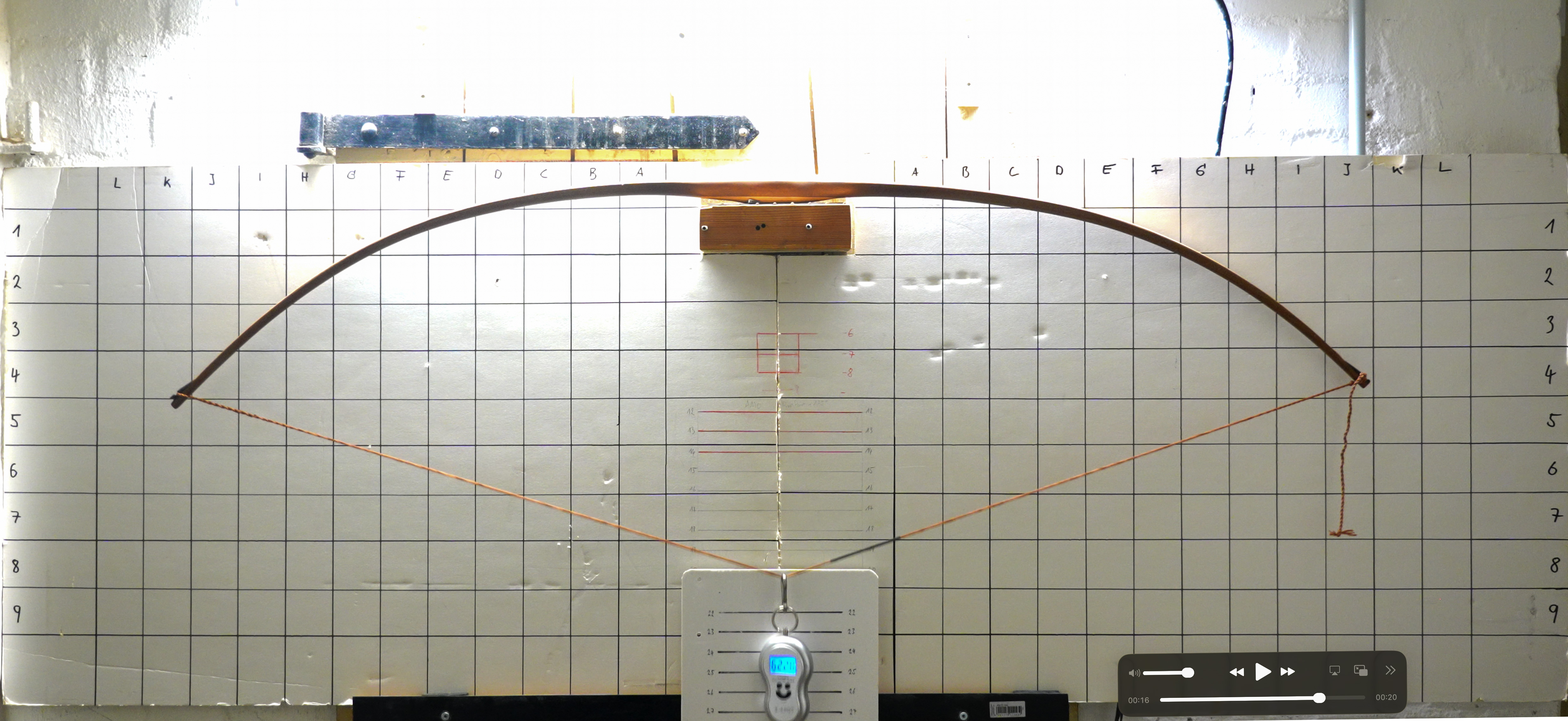

- Beiträge: 6332
Linker WA ist noch etwas steifer, wenn das der untere ist dann ok, wenn nicht dann musst du ihn noch schwächen.
- fatz
- Beiträge: 7152
Auch wenn's der untere WA waere, waer mir der noch zu steif. Isser aber nicht, weil er laenger ist....
- Beiträge: 22866
- Hat gedankt: 16 Mal
- Hat Dank erhalten: 260 Mal
Das ist auch richtig so - allerdings nur, so lange der Bogen noch nicht gespannt ist. Sobald die Enden beim Auflegen tiefer stehen als die Auflage, kann er sich nicht mehr wegdrehen...
Wenn Links = Oben ist: Bis G passt es genau, links = minimal schwächer.
Da er länger ist (=mehr Masse) sollte das so passen.
Direkter Vergleich der Enden:
Links im Bereich Mitte H - Mitte I noch minimal zu steif, sonst gut.
- Beiträge: 1123
- Hat gedankt: 122 Mal
- Hat Dank erhalten: 171 Mal
Wenn ich das richtig sehe ist der Karabiner auch mittig in die Sehne gehängt. Das von fatz beschriebene Kippen dürfte sich doch ändern, wenn der Karabiner gegenüber des Druckpunkts eingehängt wird

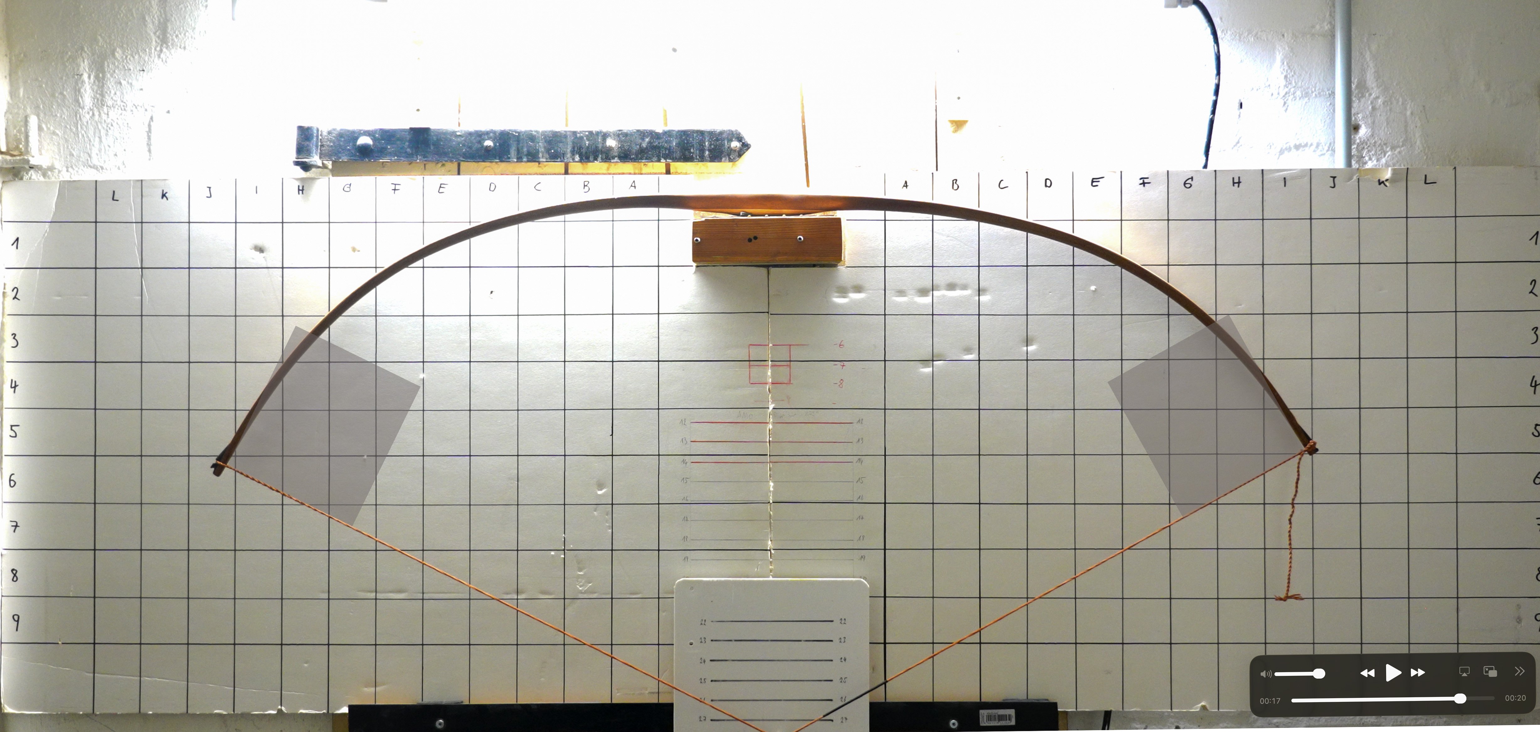

Ginkgo
- Beiträge: 17
Moin,
ich bin Rabe gefolgt und habe links zwischen H & I etwas geschwächt. Die Standhöhe sind jetzt 6 Zoll. Maximaler Auszug 28 Zoll bei 62 lbs.
Die Sehnenwinkel sind sind beide bei ca. 85 Grad. Ich würde den Auszug bei 28 Zoll belassen.
Anbei noch ein Foto von der Griffauflage mit dem Distanzstück. Die LED Leiste liegt auf Winkeln direkt an der Tür.
Viele Grüße Frank
Viele Grüße Frank
