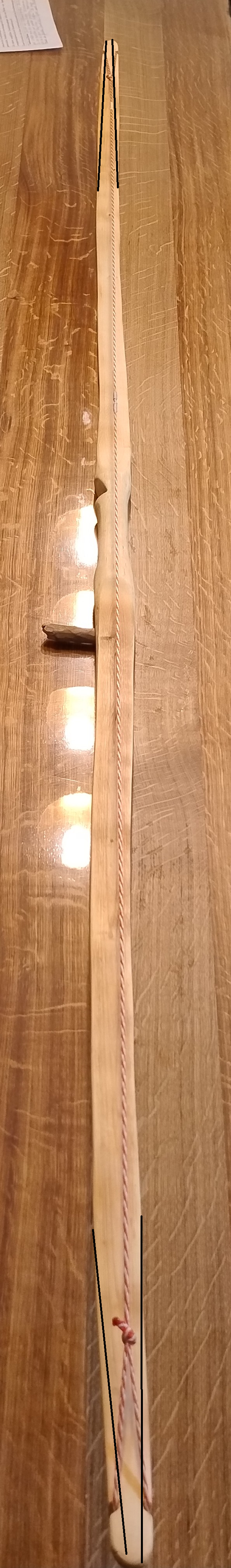

Finde den Tiller auch vollkommen ok (Auf Seite 1 ist ein aussagekräftigeres Foto an der Tillerwand)...
PickUp89
- Beiträge: 12
- Registriert: 15.10.2017, 14:43
- Hat gedankt: 14 Mal
Re: Haselbogen
Ich würde sagen er hat so gut wie kein Set bekommen, vielleicht ein bisschen? Ist das ein gutes Zeichen oder?
Wenn ich viele Pfeile im vollen Auszug verschossen habe dann hat er ein paar Stunden lang etwas Set, aber am nächsten Tag ist es wieder weg.
Wegen dem Peitschentiller, darauf habe ich beim bauen eigentlich auch geachtet das er sich Griffnah auch biegt.
Der nächste Bogen soll an den Tips, heißt doch so? viel schlanker werden, dafür tiefer um die Stabilität zu haben. Und halt ohne Pfeilauflage. Achso ja und noch schöner geschliffen und gearbeitet sein... Wollte erstmal testen ob das so klappt was ich da baue bevor ich mir für die Feinheiten viel mehr Mühe gebe und er dann einfach zerbricht oder so.
Diesen hier habe ich 2x mit Leinölfirnes eingelassen

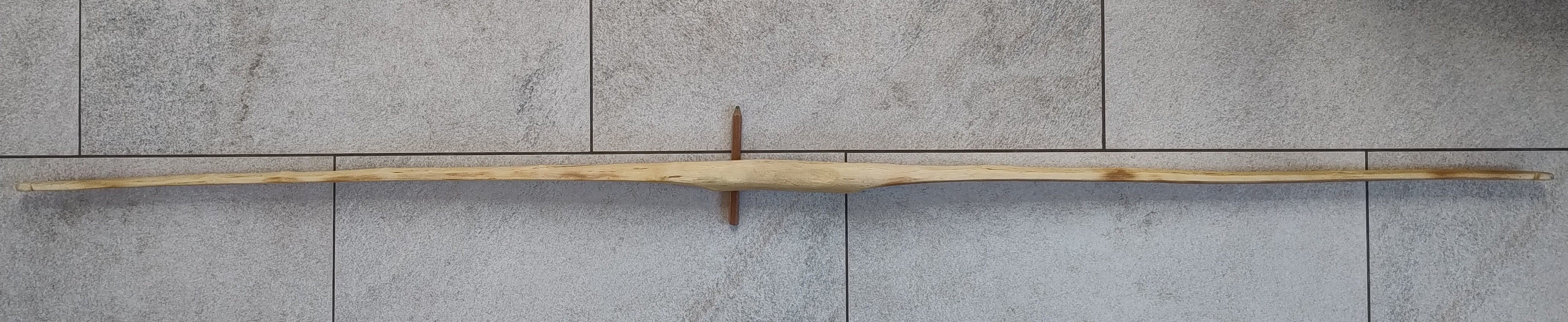

Ein Bild im Vollauszug ist immer am aussagekräftigsten
Kannst dir überlegen ob du die WA noch verschmälerst
Hier reicht eigentlich die Hälfte der Breite.
So bekommst leichtere WA-Enden und somit schnellere Pfeile
(PS: Hab ich anfangs auch noch zu breit gemacht

Sieh den Tipp von MrCanister123 lieber als Vorschlag für deinen nächsten Bogen an. Wenn du diesen so stark verschmälerst, wird er dort zu viel biegen. Wenn man so schmal baut muss man die Enden dicker machen.
Andernfalls hast du dann wirklich einen Peitschentiller

hast theoretisch Recht aber denke bei dem Zuggewicht wäre das kein Problem. Denke der Bogen hat jetzt ca 35-40# bei Vollauszug.
da wäre das kein Problem.
aber klar, man kanns auch einfach beim nächsten Bogen verbessern
