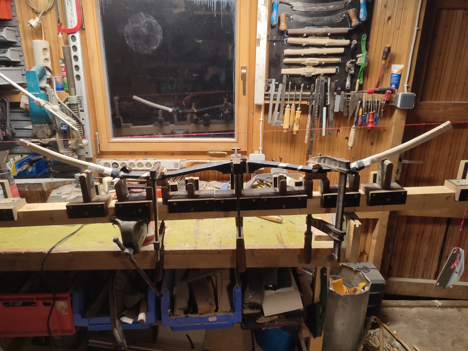

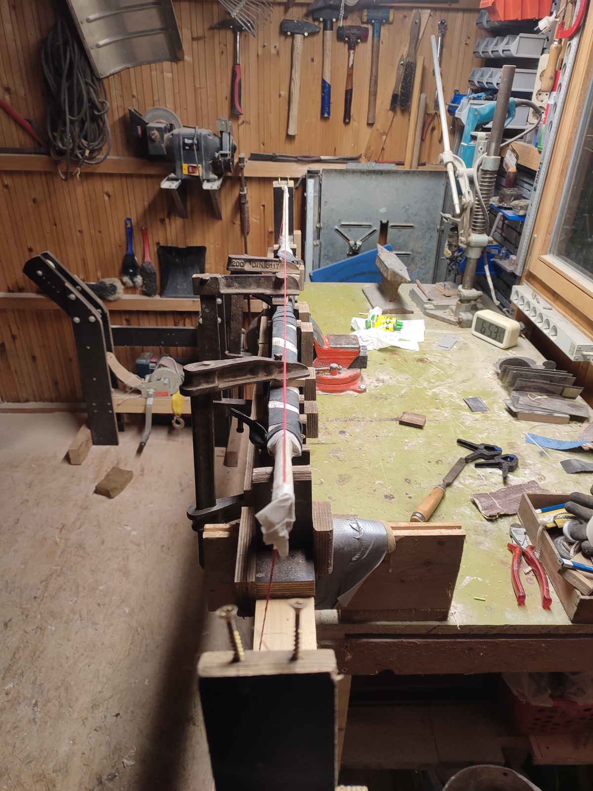

Das Horn ist heute geliefert worden und so konnte ich endlich weiter machen😊. Heute habe ich das Horn mit Rillen versehen und es am Bogen angepasst. Danach konnte ich es verleimen(Epoxidharz) und mit Fahrradschläuche fest umwickelt. Da ich noch Verzug korrigieren wollte , kam der Bogen auf die Richtbank. Puh alles auf Kurs ...

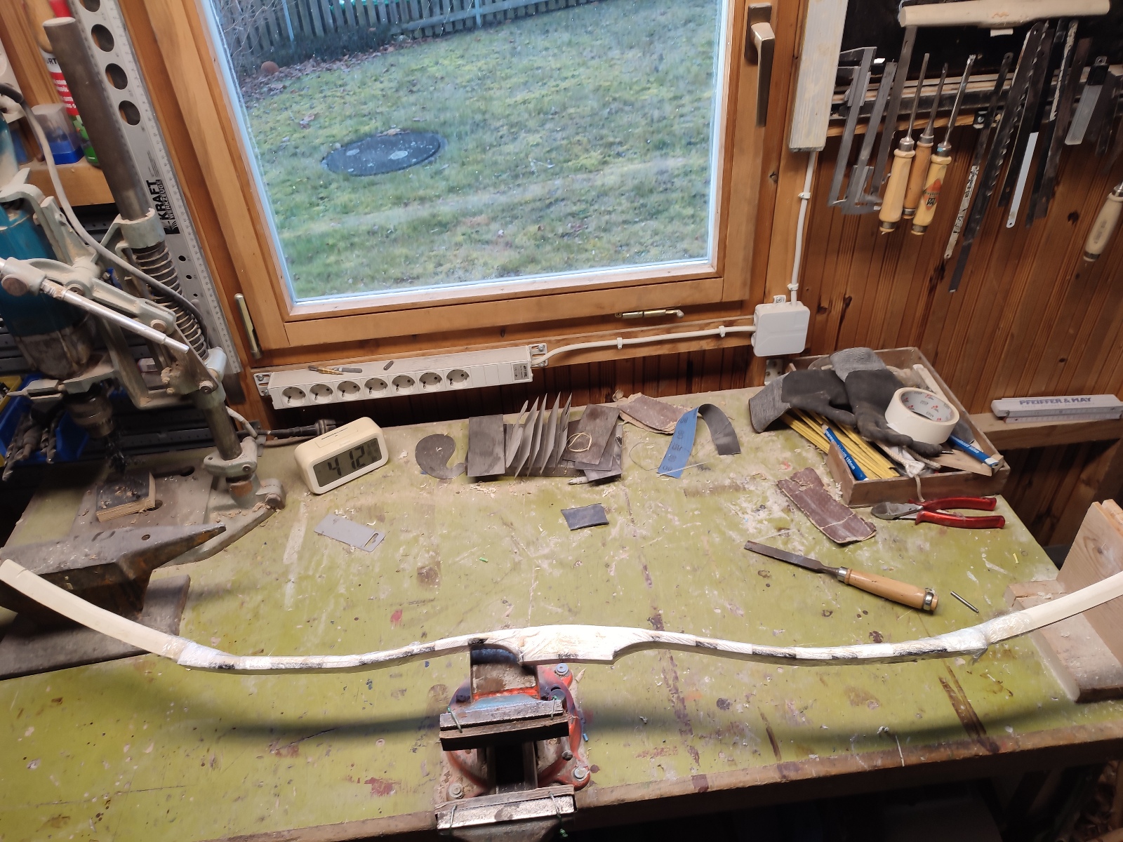

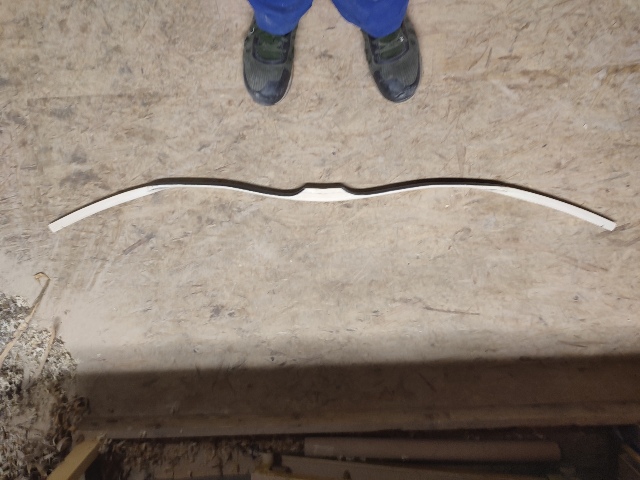

So heute den Bogen ausgepackt und in die Endgültige Form und Dicke gebracht. Die Huckel auf dem Rücken geglättet und den Dickentaper angepasst. Rein vom Gefühl werde ich auf die 70# erreichen...das kann aber auch täuschen und ich hoffe das er nicht zu stark wird. Die Form des Bogens gefällt mir richtig gut und morgen oder übermorgen kommt die erste Sehnenschicht drauf. Er wiegt zur Zeit 384g...ich glaube ich bleibe unter 500g
Direkt nach dem Auspacken
Das Horn in Form bringen

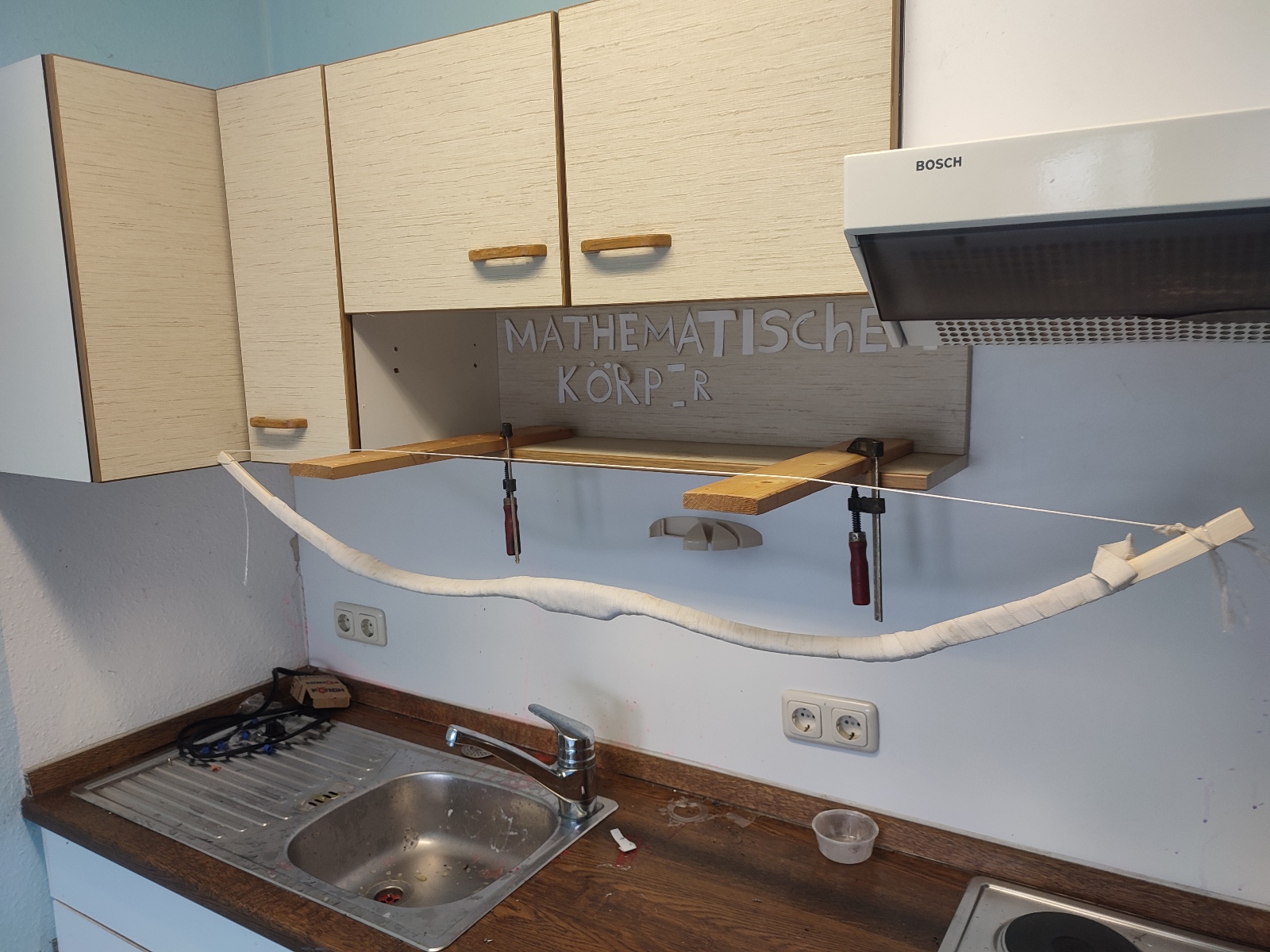

Heute kam die erste Sehnenschicht drauf und hängt jetzt mumifiziert zum trocknen.

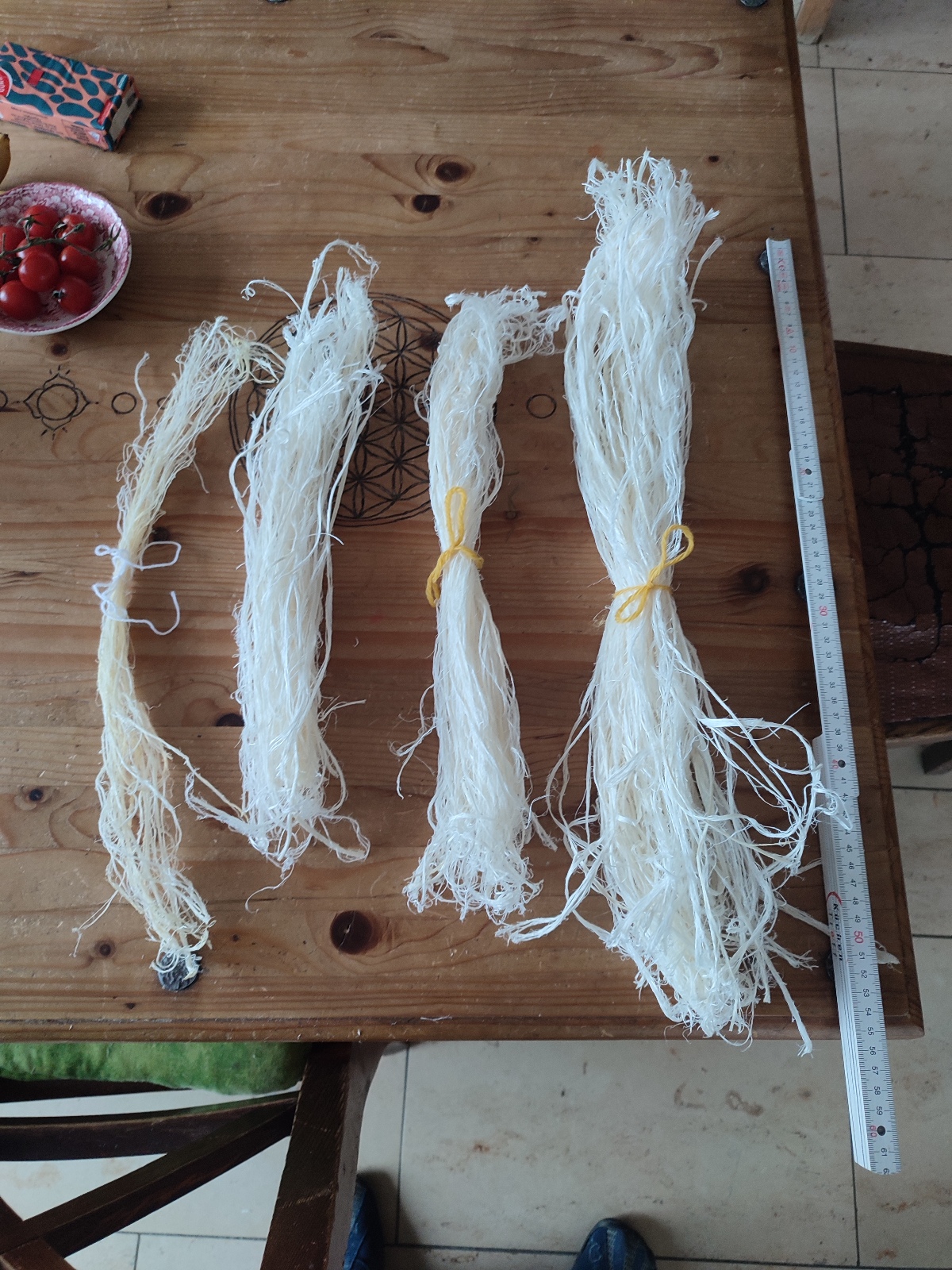

Sehnen vorbereitet, die Sehnen gehen komplett über den Wurfarm

Mumifiziert
Mumifiziert
