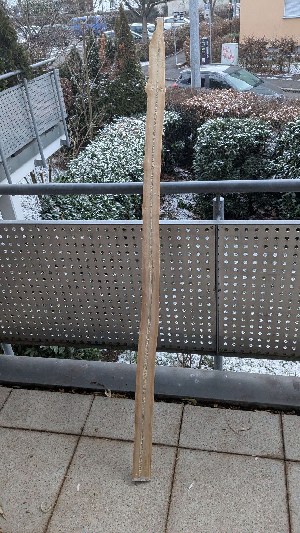

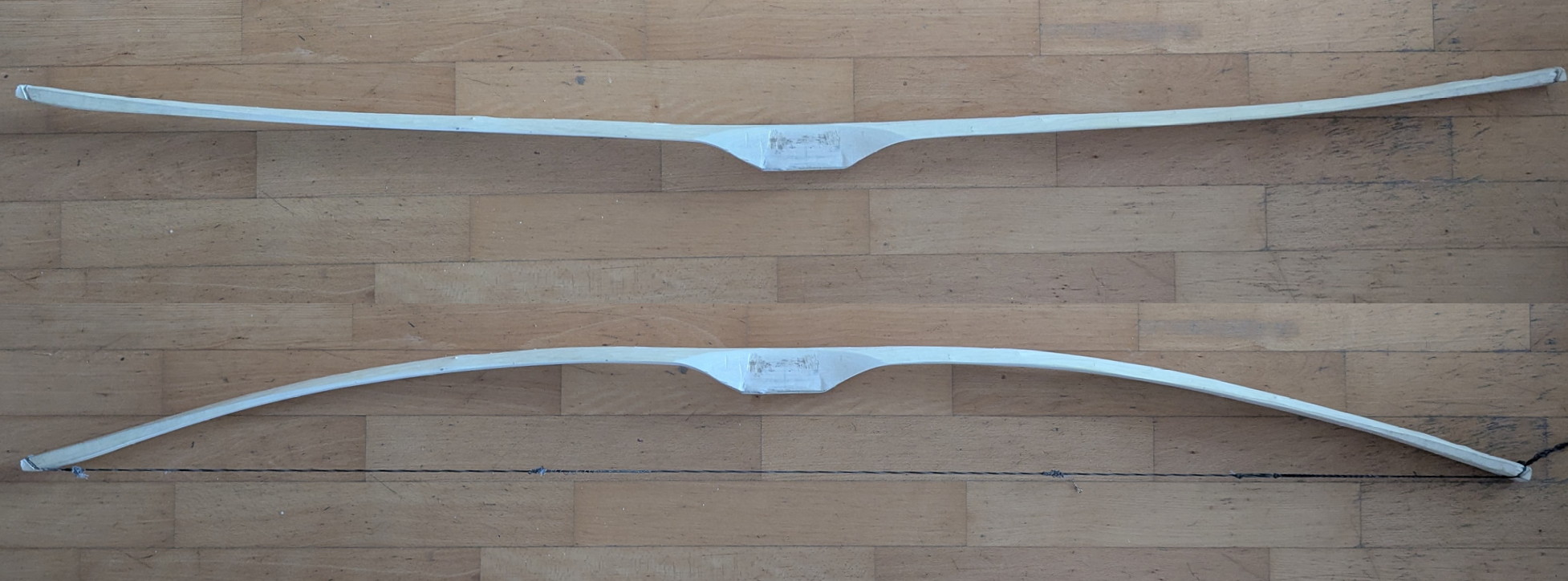

Den holler zum trocknen vorbereitet. Hat nur gute 160cm. Der wird im griff biegen, deswegen komplett runter gearbeitet.
Wenig drehwuchs für einen holler

Hier gings auch mal wieder weiter. Griff und Fades wurden weiter ausgearbeitet, Wurfarme im Bodentiller von der Stärke angeglichen und temporäre sehnenkerben eingefeilt.
Normalerweise baue ich asymmetrisch, um mal Abwechslung rein zu bringen, will ich diesen symmetrisch bauen.
Wiegt aktuell 870g. Habe ihn jetzt vom Balkon rein geholt.

Der Rohling hat in den letzten 3h aufm Balkon 2g zugelegt, ist also bereit zum tillern.

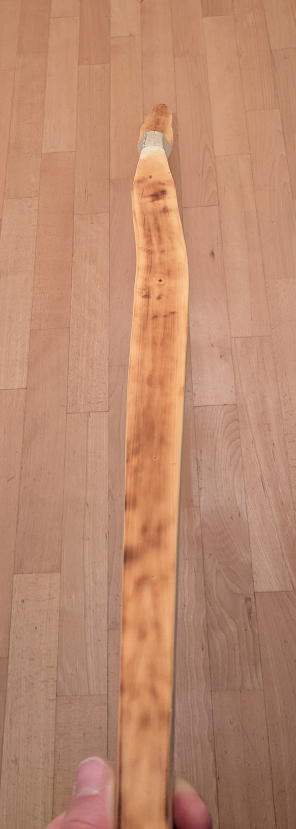

Bin fast auf standhöhe. Der rechte wa ist tricky. Da wo ich die meiste Biegung sehe, ist er so dick wie direkt nach dem Fadeout. Wenn jemand so nett wäre und mir die Schwachstelle markieren könnte, wäre ich dankbar. Vielleicht habe ich ja auch nur einen Knick in der Optik.
Beiträge: 998
Hat gedankt: 100 Mal
Hat Dank erhalten: 142 Mal
Re: Saplingbow 18, fka, Pfaffenhütchen
Beitrag von Indie12 »
Schwierig aber ich würde den Bereich direkt nach dem Ast (?) im Auge behalten
Beiträge: 6651
Hat gedankt: 264 Mal
Hat Dank erhalten: 360 Mal
Wen du die 10-12 cm nach dem Fadeout etwas mehr biegen läßt, sollte das wieder passen. Iss nur ne Mini-Schwachstelle.

Bin noch nicht 100% zufrieden, morgen aber mal tempern und dann ggf nochmal nachtillern

Doch noch heute geröstet. Ans Ende wurde ein 500g Gewicht gehängt. Alle 5 Minuten den Bauch mit Leinölfirnis und den Rücken mit Wasser abgerieben. Insgesamt gut 25 Minuten pro Wurfarm. Jetzt verbringt er die Nacht auf dem Balkon.
