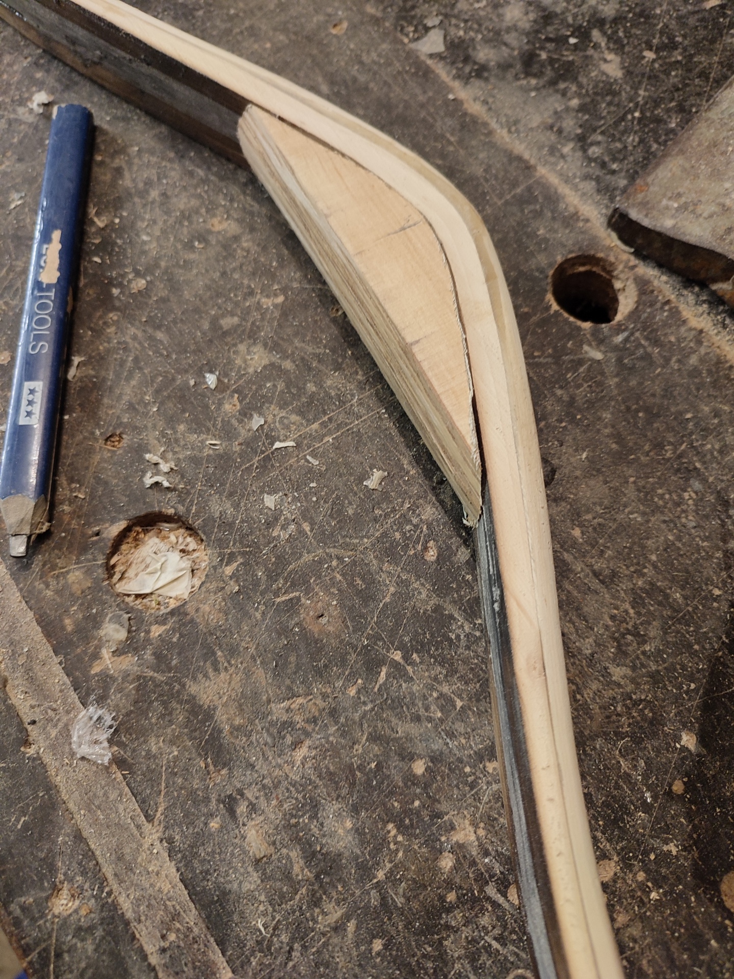

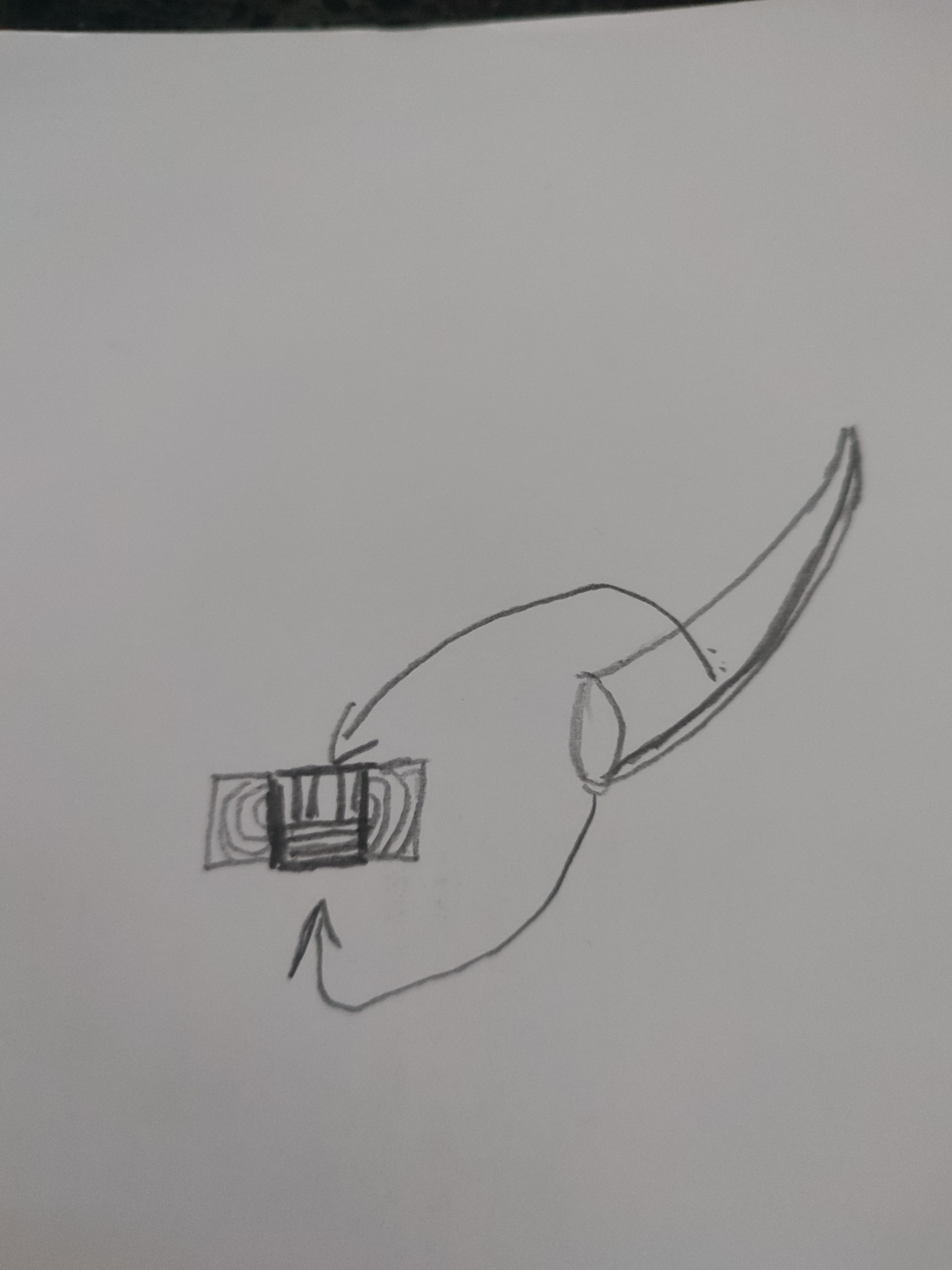

Indie12 hat geschrieben: 18.01.2025, 20:40 Kannst du den Aufbaunochmal erläutern? Das mit den stehenden Hornlagen unter den liegenden hab ich nicht gerafft...
Gruß Martin
Ich hatte ein einzelnes Horn zur Verfügung, da ich für das Experiment kein teures Hornpaar verschwenden wollte.
Also den Hornboden wie immer als Streifen zugeschnitten und zu geschliffen. Da ich mit einem Streifen für beiden Seiten nicht hinkommen, habe ich den Streifen, in dem Fall liegende Ringe zugeschnitten. Da die Hornqualität nur einen Streifen von max 4mm bergab ,musste ich bei einer Holzlaminatdicke von 7mm, noch Horn darunter packen. Also habe ich aus den Seitenteilen Streifen erstellt und die haben stehende Ringe. Ich hoffe jetzt wird es klarer
fatz hat geschrieben: 18.01.2025, 22:32 Also Horn zwischen Holz ergibt fuer mich weder stehend noch liegend einen mechanischen Vorteil.
Aber vielleich raff ich's ja blos ned.
Ich habe lediglich rechts und links das fehlende Horn durch Holz ersetzt. Das wurde auch bei alten Bögen durchaus praktiziert. Bei rundem Bauch ist die Hauptbelastung in der Mitte und da fängt mein Horn es ab.
LG Markus

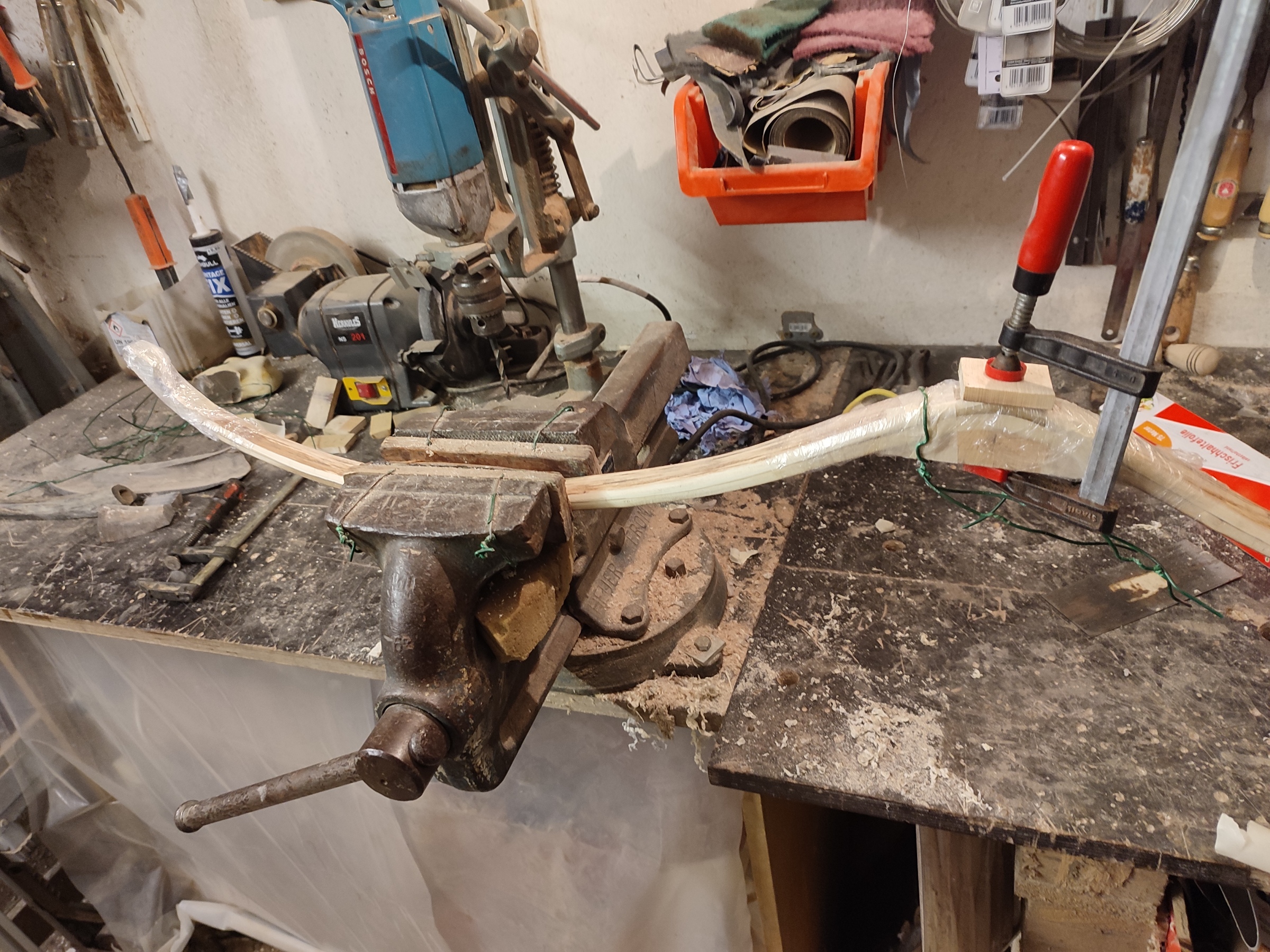

So heute hätte das Rücken und das Bauchlaminat Hochzeit. Danach wird es Zeit, das ich die Sehnen drauf bekomme...sonst wirst eng mit dem Trocken werden.
LG Markus

Hieronymus hat geschrieben: 19.01.2025, 12:12 Das wurde auch bei alten Bögen durchaus praktiziert.
Ahhh! Replizierter antiker Pfusch ;D ;D ;D

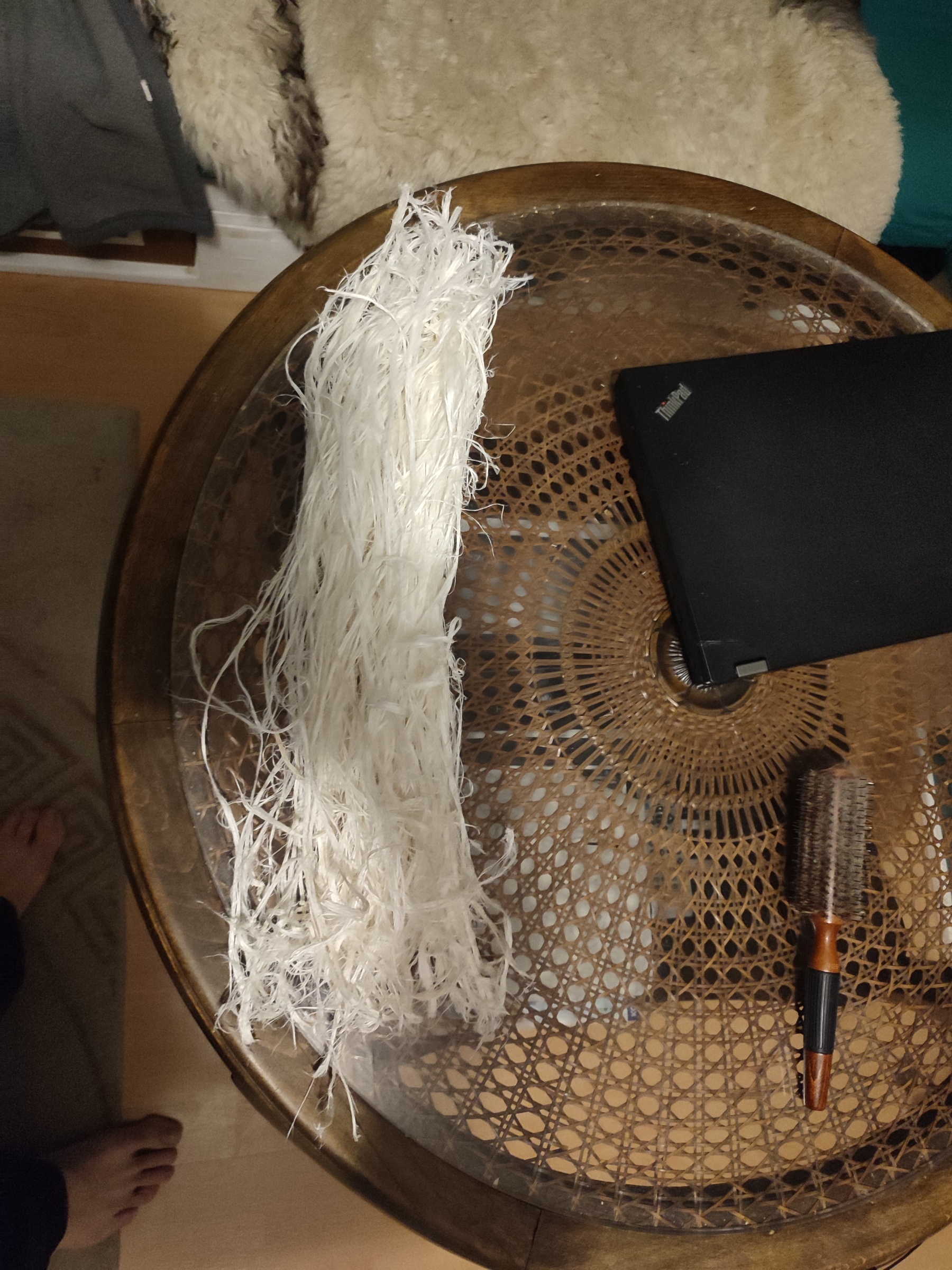

Habe noch Straußensehnen grob zerlegt und sortiert werden sie morgen Abend.
LG Markus

Ah danke für die Erklärung, jetzt ist der Groschen gefallen. Aber was ein Aufwand!!!
Selbst bei Erfolg, denkst du, das ist praktikabel? Weiß nicht wie schwer es ist an gutes Horn zu kommen, aber SO schwer?

Achso und: wow, das nenn ich mal laaaaaange Sehnen...

Liegend und stehend!
Ähnlich dem Aufbau eines Skythenbogens oder dem Mittenlaminat beim Yumi. Durch den gewölbten Bauch wird das gut funktionieren! LG Stephan

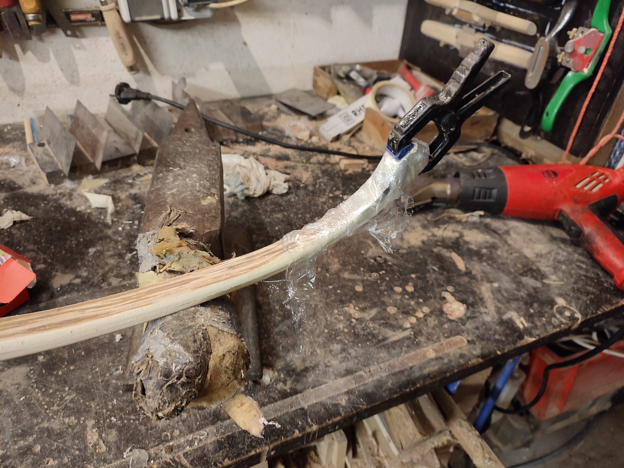

Na ja hier geht es nicht alleine um Horn zu sparen, sondern ich hatte ein Horn alleine hier herum liegen und für ein Weitschussbogen mit Potential ist kein Aufwand zu groß ;D Ich will halt schauen was alles geht und was bringt die Beste Energieübertragung und somit die Beste Weite. Da ist hier das Turnier genau das Richtige, um das zu testen ;) ;D
So heute kam ein Griff und die Tips aus Horn dran. Morgen wird alles verschiffen und für die Sehnen vorbereitet.
LG Markus
