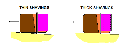

Es gibt wohl beide Versionen: Klinge mit 90° und nach Dean TORGES mit 45°. Hier der Link:
http://www.bowyersedge.com/bowedge.html
