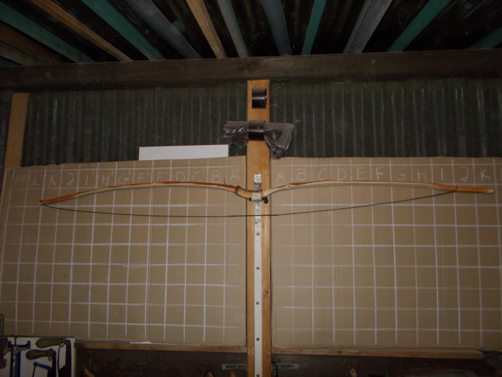

Re: Saplingbow 13 Mühle Prunus
Von gestern zu heute wieder 16 g Wasser verdunstet, kleine Messfehler sind wahrscheinlich dabei.
Heute Nocken reingefeilt, Tillersehne aufgelegt und das erste mal an der Tillerwand gezogen und begutachtet.
Wenn ich keinen Tillerfehler mache, komme ich gut über das Mindestzuggewicht, da hatte ich schon
Bedenken.Wo sich überhaupt noch nichts bog, hab ich gleich die Raspel angesetzt. Dadurch ist er nochmal um 30 g
leichter geworden.Aktuell wiegt er jetzt also 836 g und ist Nock zu Nock gerade gemessen 1,84 m lang.
Mal sehen, was zum Schluß raus kommt. Morgen beginnt dann bei mir die heiße Phase, sprich tillern.
LG Mühle

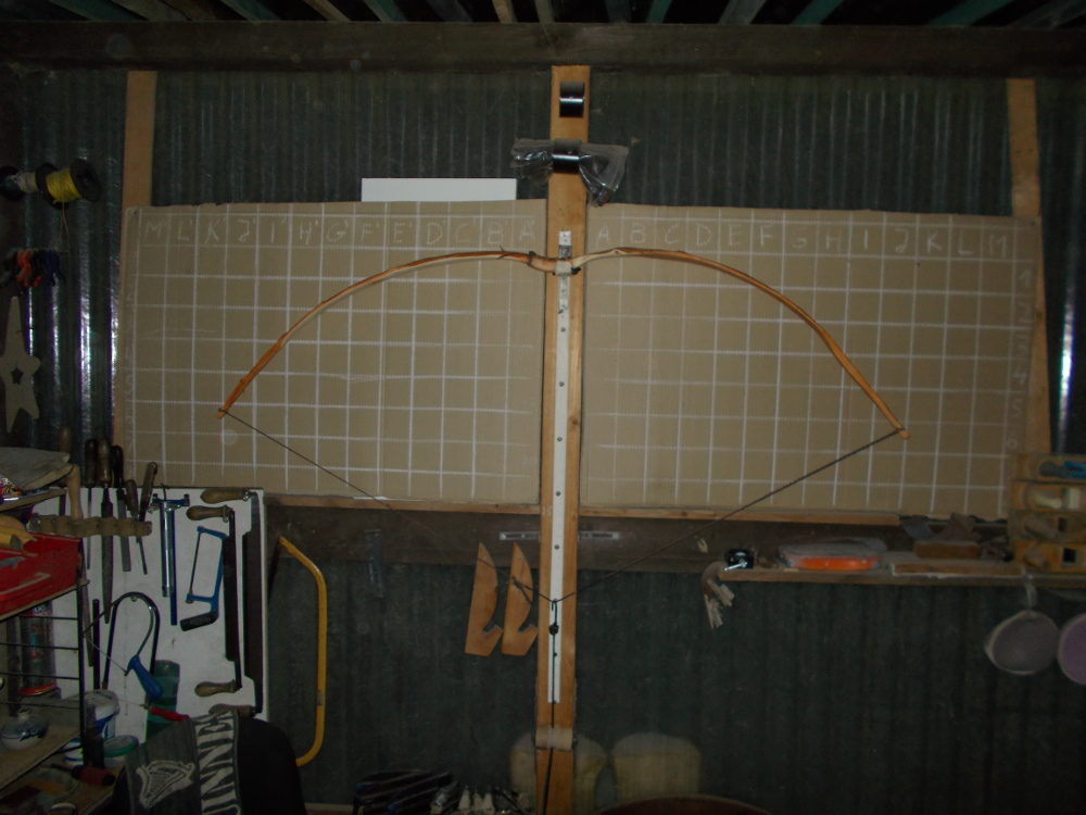

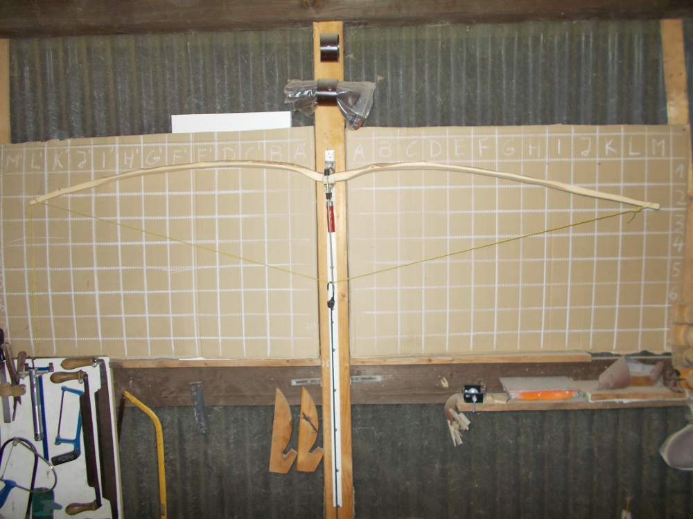

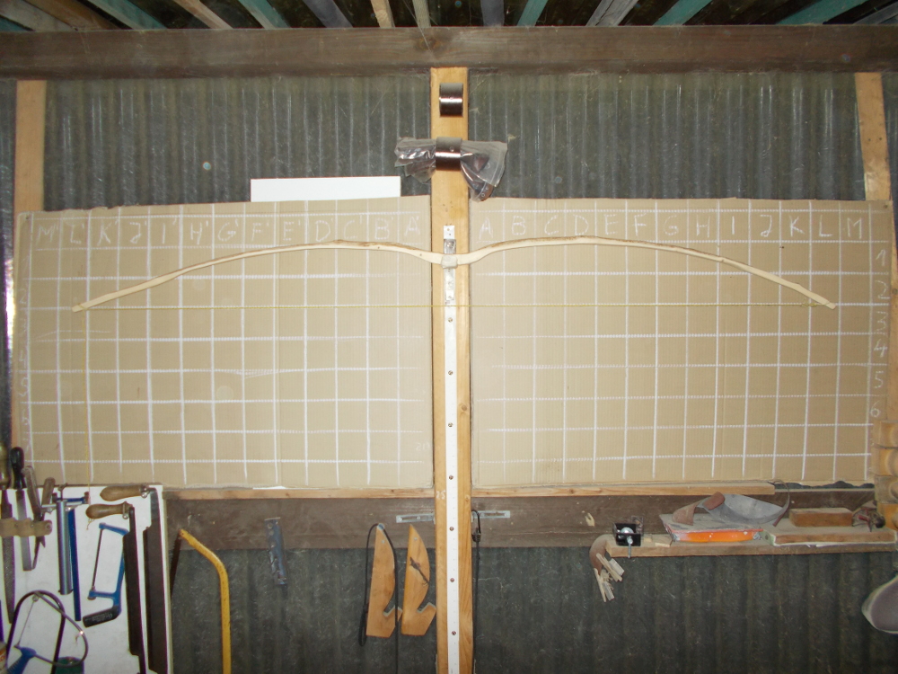

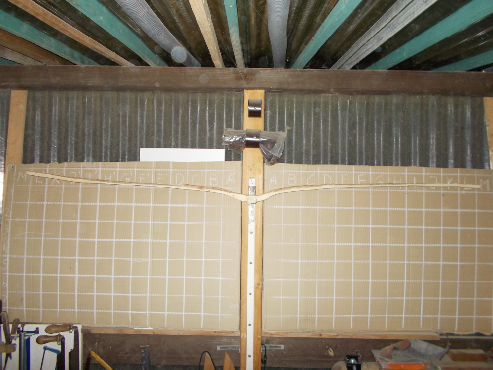

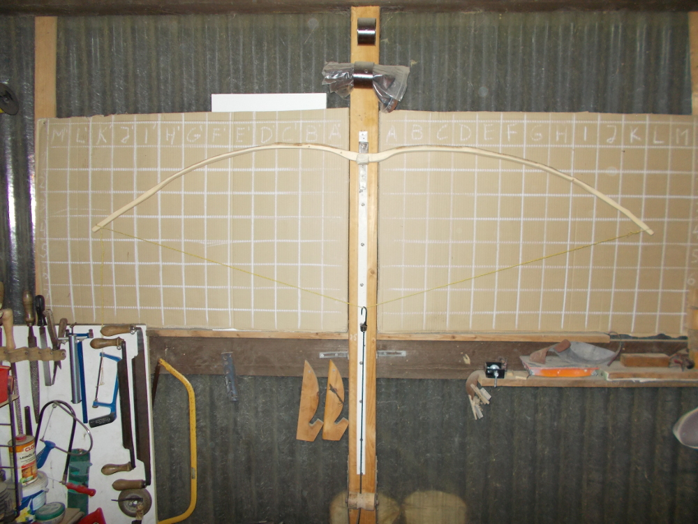

Der Stave verdunstet täglich noch um die 10 g Wasser auf der Heizung. Ich schleife hauptsächlich meine
Bearbeitungsspuren und Stellen die augenscheinlich zu dick oder zu steif sind. Beim Ausziehen halte ich
mich noch zurück. So siehts zur Zeit aus: LG Mühle
Ich wuerd noch nicht trockenes Holz mit dem Tiller nicht annaehernd so weit ziehen.

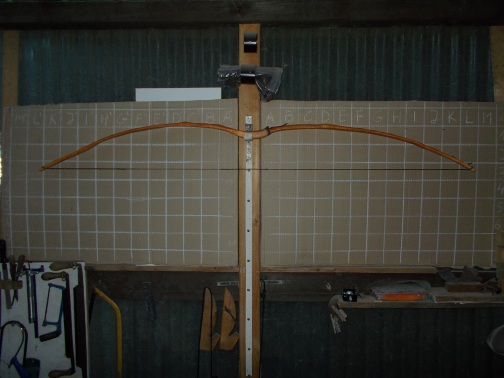

Tatsächlich hat der Stave 8g an einem Tag draußen wieder an Gewicht zugelegt. Das bedeutet für mich, daß die Trocknung abgeschlossen ist. Also heute die Mittenwicklung gemacht, ein wenig den Tiller an der Wand überprüft und ein paar Pfeile
geschossen, bin zufrieden. Die WAs fand ich besonders auf der Bauchseite sehr blaß, deshalb habe ich Hagebutten gepflückt,
diese zermanscht und erst mit Lappen und später mit bloßen Händen dick aufgetragen. Die Pampe ist ziemlich schnell auf dem Bogen getrocknet, so habe ich danach noch Wachs mit Lederläppchen und viel
rubbeln aufgebracht, glänzt zwar nicht, aber mal was probiert und konserviert ist es auch gleich. Mein Glas mit Wachs hatte
ich auf den Ofen gestellt, war wohl doch zu heiß. Jedenfalls ist das Glas geplatzt und das flüssige Wachs hat sich über den Ofen
verteilt, das hat vielleicht gestunken. Soviel zu Pleiten, Pech und Pannen. Demnächst werde ich mich dann der Präsi widmen.
LG Mühle
Tolle Farbe eine echt gute Lösung.

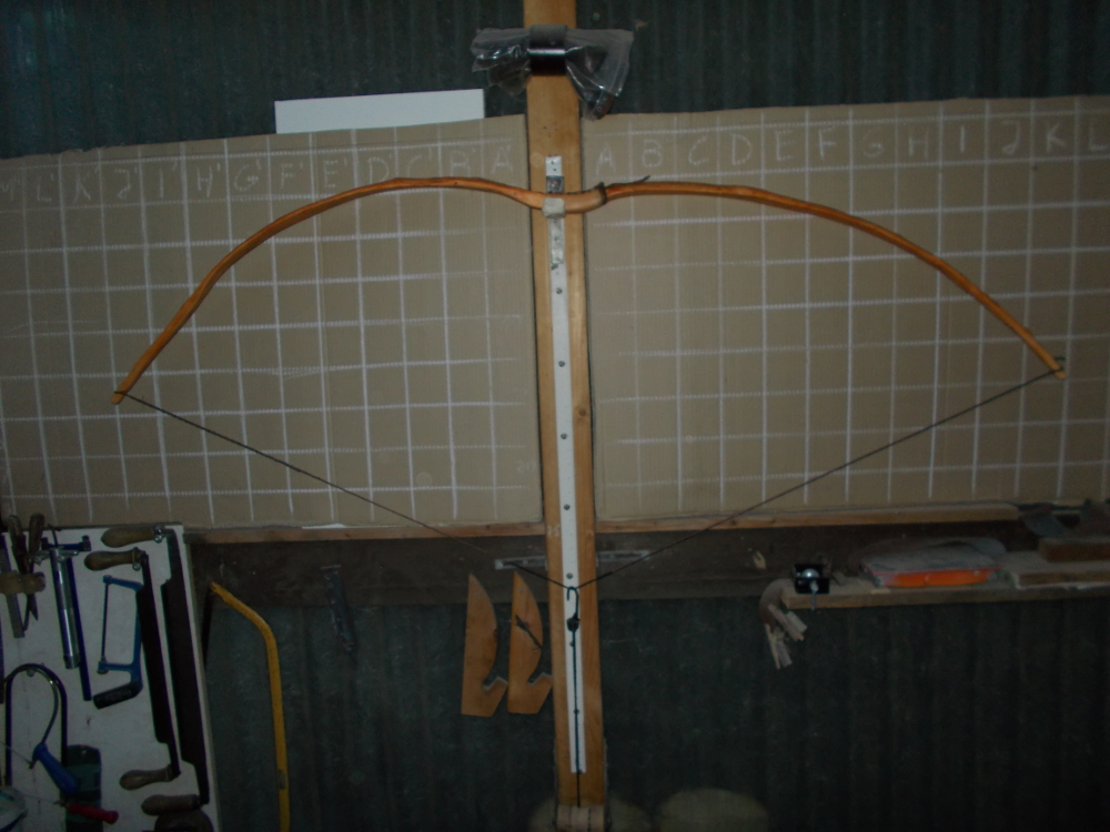

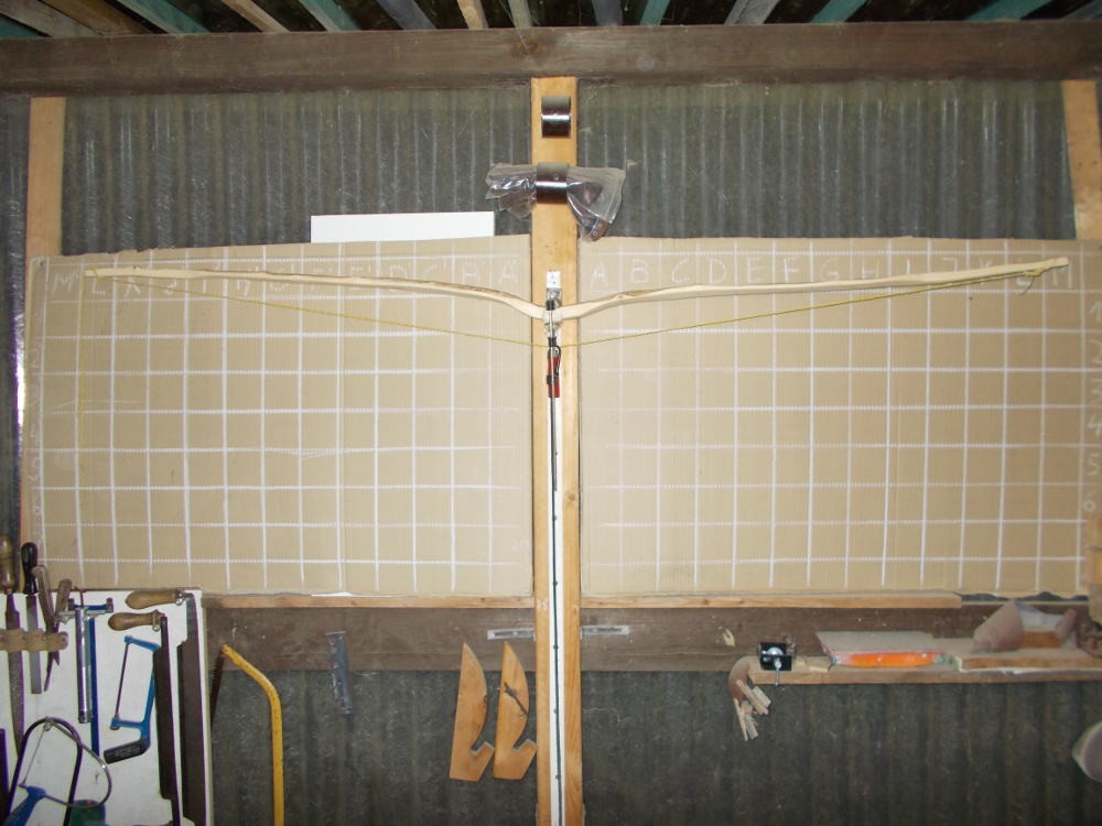

Keine Ahnung, ob die Farbe so bleibt. Jedenfalls hab ich Wachs drüber geschmiert und das Rote ist geblieben.
Nun aber zu mein Problem, der Tiller sieht katastrophal aus, obwohl die Enden an der Wand anscheinend den
selben Weg zurück legen und Schießen tut er auch. So brauch ich ihn gar nicht erst präsentieren. Seht selbst: War zwar ein ziemlich schwieriger Stave, aber so sollte es dann doch nicht aussehen. Bin jetz bei ziemlich genau
40 lbs@30" Auszug. Wenn ich da noch dran rumkratze wirds wieder ein Kinderbogen.
LG Mühle
LG Mühle
- Beiträge: 6274
- Hat gedankt: 76 Mal
- Hat Dank erhalten: 243 Mal
Servus, der rechte WA ist zu stark, den vorsichtig gleichmäßig Schwächen, das wird schon.
Das ist so ein interessanter Stave, gib ihm noch eine Chance!
Ulli
Ulli
Der Weg ist das Ziel

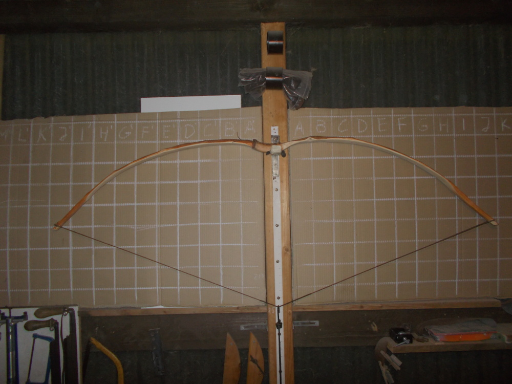

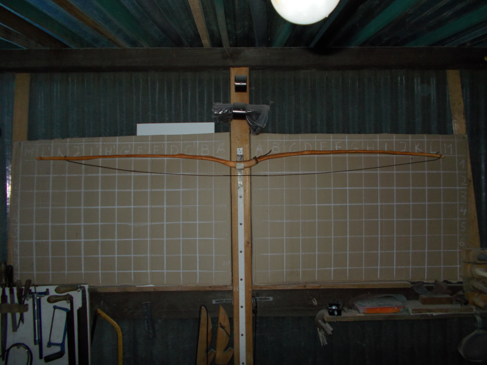

Nachdem ich mich nochmal am Tillern versucht habe, sieht das Ergebnis so aus.
Ich wollte aber schon lange mal einen Bogen mit über 40lbs haben, deshalb habe ich die WAs gekürzt.
Jetzt habe ich mehr Power und schneller ist er auch, allerdings habe ich Befürchtungen, daß das Holz es
nicht lange mitmacht. Die Färbung bauchseitig ist jetzt allerdings wegen der Tillerei weg. Muß ich nochmal was machen.
LG Mühle
LG Mühle
