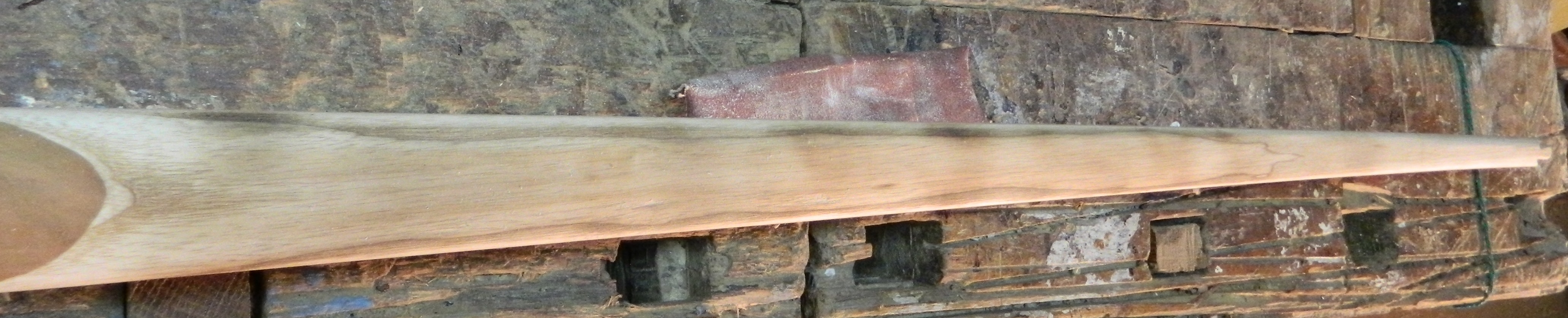

hir das ergebniss vom zweiten mal Tempern.
abgespannt nach tempern
unterer WA
unterer WA
oberer WA
oberer WA
Der obere WA wahr der schwächere da her habe ich etwas mehr erhitzt.
Standhöhe nach Tempern
Das ist das ergebniss nach dem Tempern. Wie beim ersten mal auch ist der untere (liks) viel stärker als der Obere obwohl ich den oberen mehr erhitzt habe.
Nach dem ganz viel Holz am unteren WA abgefallen ist sind die wieder ungefähr gleich stark.

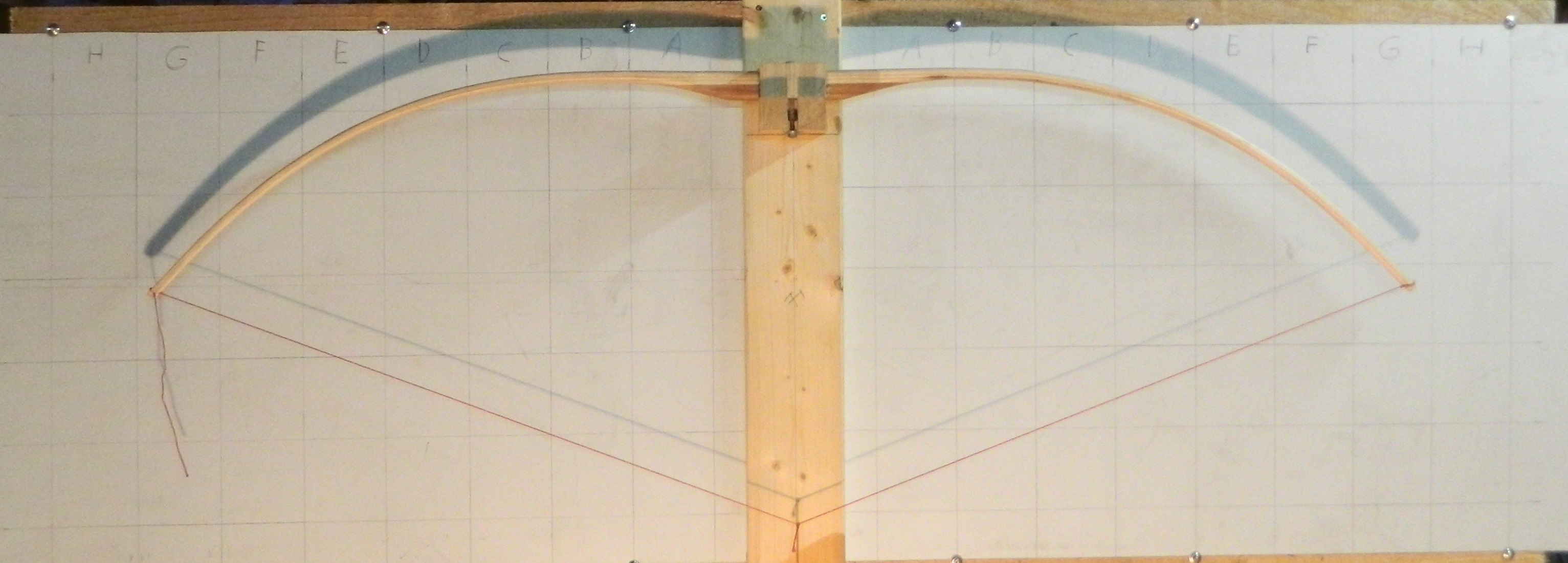

Der Tiller überzeugt mich an beiden WAs nicht, links zuviel Biegung in der Mitte und rechts sieht auch komisch aus.
Abgespannt
Abgespannt
Standhöhe
Standhöhe
20" Auszug
20" Auszug

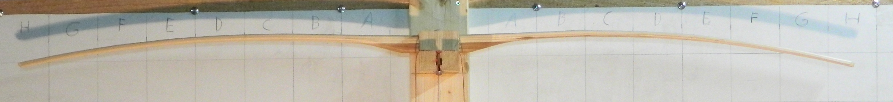

Standhöhe Unten
Standhöhe Unten
20" Unten
20" Unten
Standhöhe Oben
Standhöhe Oben
20" Oben
20" Oben
Bauch nach tillern
Bauch nach tillern
Vor dem Tillern lief der Jahresring am Bauch (Links) etwa im bereich E-F aus was jetzt in C der Fall ist.
Nach dem Tillern ist sehr viel Braun wieder weck.
Ist das Normal das mann nach dem Tempern so viel angleichen muss oder ist wieder was schiefgelaufen bei mir?
Grüße Belgabad
Rächtschreibunk is was führ Fantasiloose!
Beiträge: 6199
Hat gedankt: 69 Mal
Hat Dank erhalten: 217 Mal
Re: Tillerbewertung Esche Flachbogen
Servus, sieht doch gut aus ich würde nicht mehr viel ändern, ev. rechter WA im letzten Drittel Richtung Tip noch ein wenig kratzen, da könnte er etwas mehr Biegen.
Wieviel Zuggewicht hat er?
