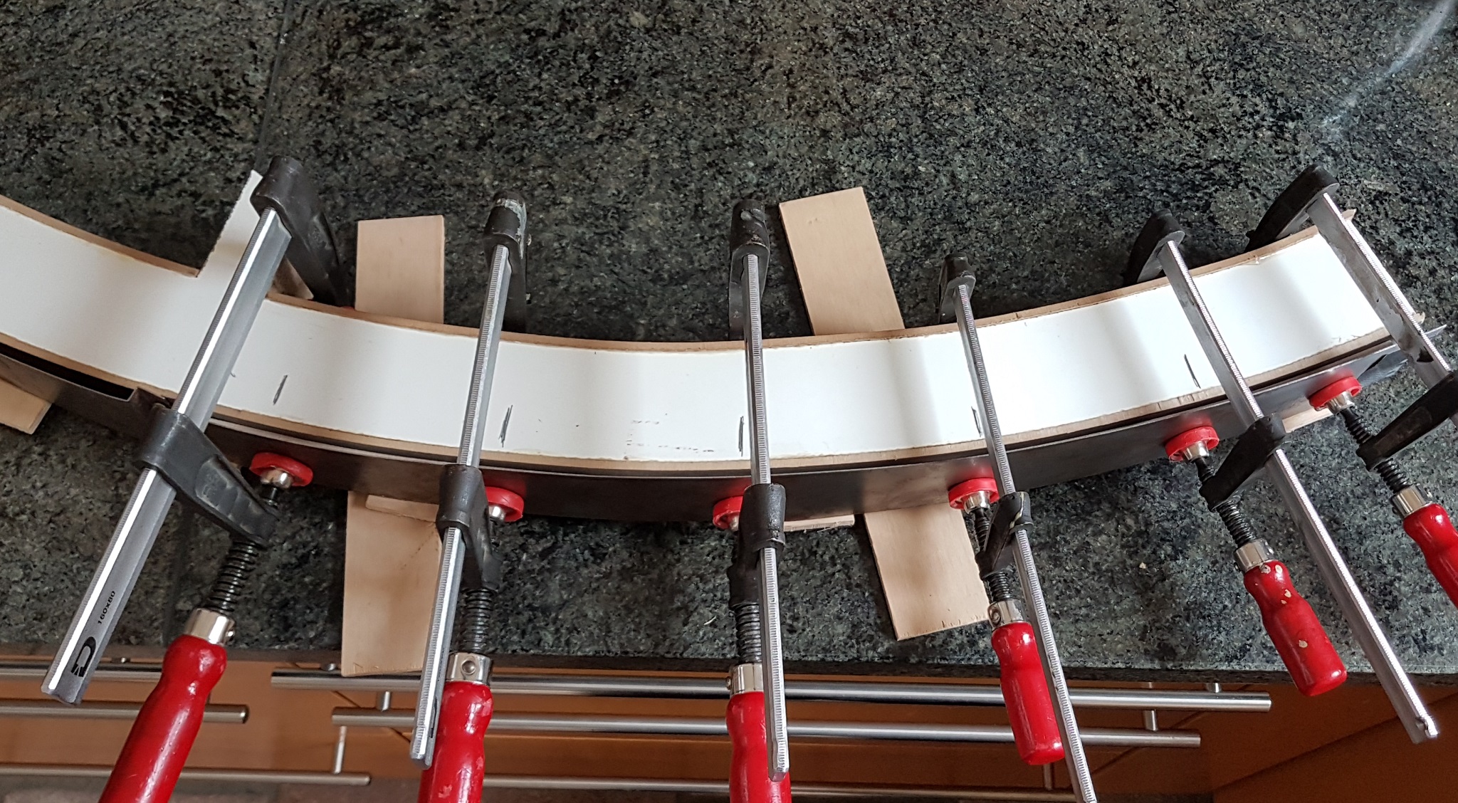

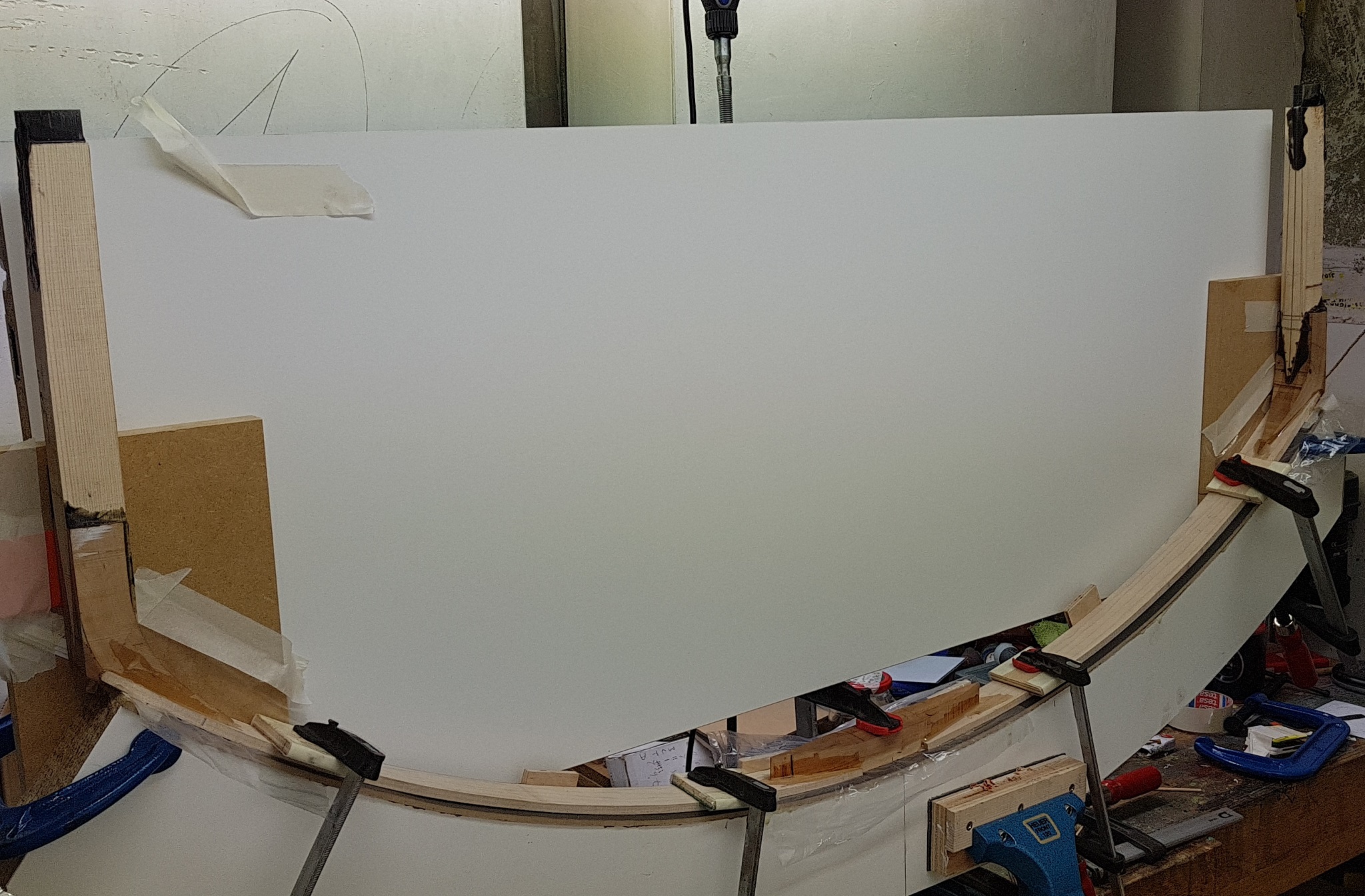

Hier geht es mal etwas weiter. Meine Biege- und Klebehilfe (aus Restmaterial) und die Spleißhilfe ist fertig und funktioniert.
Spleißtool mit exemplarischem WA
Die WA (foetus) sind jetzt doch aus Ahorn und ziemlich genau 600 x 40 x 6 mm (Danke Markus - die waren übrigens, als ich sie von Dir bekommen hatte, noch nicht richtig trocken und hatten sich im Lauf der Monate in Längsrichtung gewölbt - war gut, dass Du die so dick geschnitten hattest, so hatte ich noch ca. 2,5-3 mm Spiel zum sägen mit der Bandsäge (ja, das geht) :) )
Sägespuren der Bandsäge weg schleifen
Die WA habe ich zum biegen in ein feuchtes Handtuch gewickelt und in Alu eingepackt und dann 25 Min. im Backofen bei 150°C erhitzt. Das klappt super und das Holz nimmt nicht zuviel Wasser auf (das Handtuch habe ich mit nicht allzu grosser Kraft ausgewrungen), nach 2-3 Tagen waren die wieder trocken genug zum kleben.
Hier die Biegehilfe mit den obligatorischen Metallbänder und der eingepackte WA
WA gebogen
WA gebogen
Dann wurden die Einzelteile zusammen geklebt - bei diesem Testbogen noch mit Epoxid.
geklebt und in die Klebehilfe eingespannt
Und hier der geklebte Rohling. Die Knie haben ca. 124° Winkel zu den WA
Hier habe ich mal noch angefangen den Griff zu bearbeiten - weiter gehts am Wochenende.
Griff roh mit Gesamtlänge 230 mm
für ne schöne Rundung sind diese Ziehklingen super, auch optimal für warbow-Bäuche
