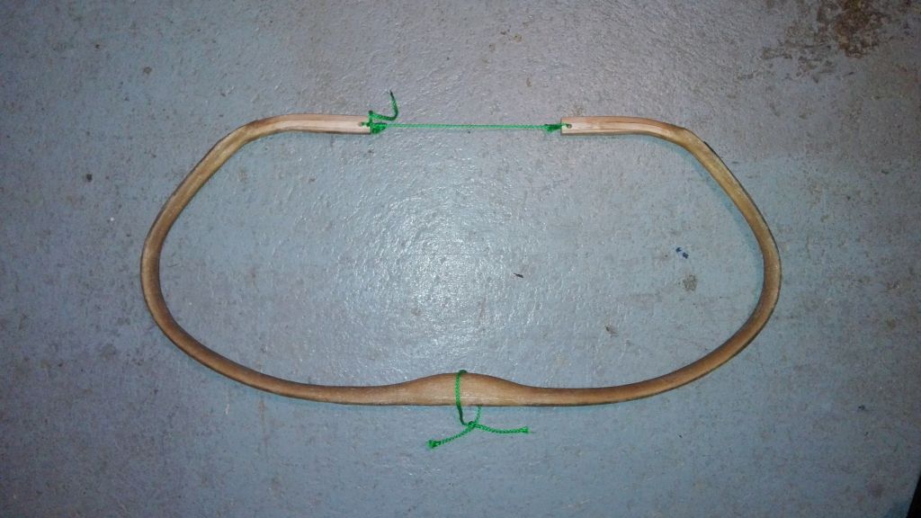

Der Bogen zieht schön Reflex, wobei sich ein etwas stärkerer Arm abzeichnet. Das Gewicht beträgt aktuell 360g, somit hat er schon 33g in einer Woche verloren.

So kurzes Update:
Der Bogen hat inzwischen noch Reflex zugelegt und es wird , so wie es aussieht in 4 Wochen weiter gehen. :) Der Bogen hat sich schön geleichmäßig in Reflex gezogen und hat keinerlei Schäden am Horn ;)

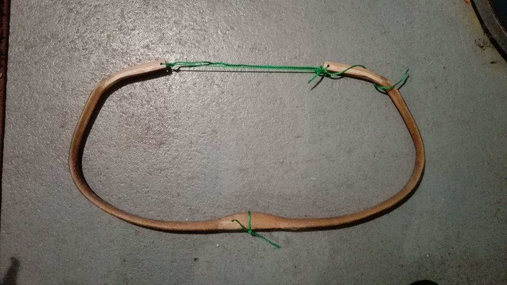

So hier geht´s nun langsam weiter. Ich bin gerade dabei den Bogen zu öffnen. Viel richten muss ich nicht. Mal schauen ob das gewünschte Zuggewicht raus kommt.
Der Bogen hat aktuell 351g bei einer Größe von 118 cm NtN

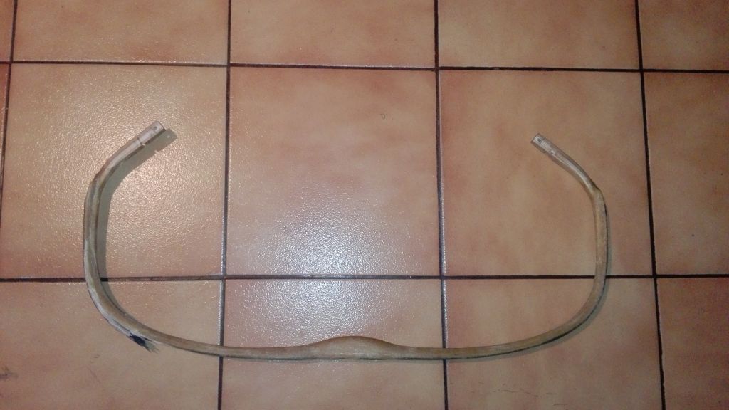

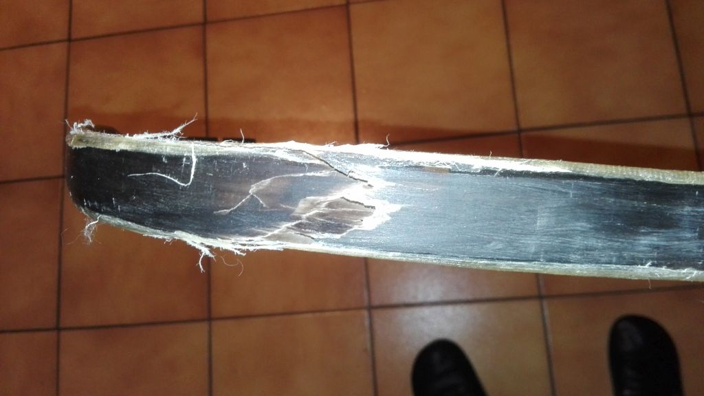

Das dachte ich auch Gerd. Leider wurde ich eines Besseren belehrt ::) Es passierte schon fast vor einer Woche, aber ich musste das selbst erst mal sacken lassen. Es sah alles soweit gut aus, ich habe den Bogen eingebogen... auch da alles gut. Danach ab auf das Spannbrett und auf Standhöhe aufspannen. Da merkte ich schon das etwas mit dem einen Wurfarm nicht stimmte, da er sich unter Belastung verdrehte, obwohl er im abgespannten Zustand gerade war. Also versuchte ich den Wurfarm auf Kurs zu halten, aber vergeblich... er dreht sich immer wieder raus. Da passierte es beim Richten, das Horn platze auf und durch das plötzlich Nachgeben unter der Belastung brach der Kern gleich mit. :o Das war echt bitter! Der Bogen war für einen Bogenkollegen gedacht, der ihn bei mir in Auftrag gegeben hat. Wenn er für mich gewesen wäre, dann hatte ich darüber hinweg sehen können.
Er nahm es gelassen und es ist für ihn nicht schlimm nochmal 4,5 Monate zu warten, aber für mich war es und ist es schlimm!
Das Schadensbild zeigt auf der einen Seite eine Delamination im Horn, die wahrscheinlich nicht direkt sichtbar war. Deshalb verdrehte sich der Wurfarm unter Belastung auf die Seite, wo die Delamination zu finden war. Durch das Richten wurde dies nicht besser und schließlich gab das Horn nach. Der Kern an dieser Stelle (vor dem Kasan Auge) ist nur wenige mm dick und brach deshalb gleich mit. Eigentlich bin ich froh , dass es mir passiert ist und nicht meinem Kollegen beim Vollauszug!
Die Parameter des Bogen stimmten aber soweit. Das Zuggewicht liegt bei 55 # und das Kasan Auge rollte sich super auf ohne Kante..... Das ist der erste Komposit den ich verloren habe ::)

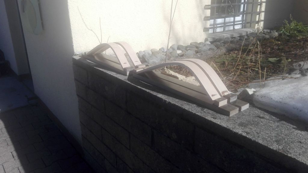

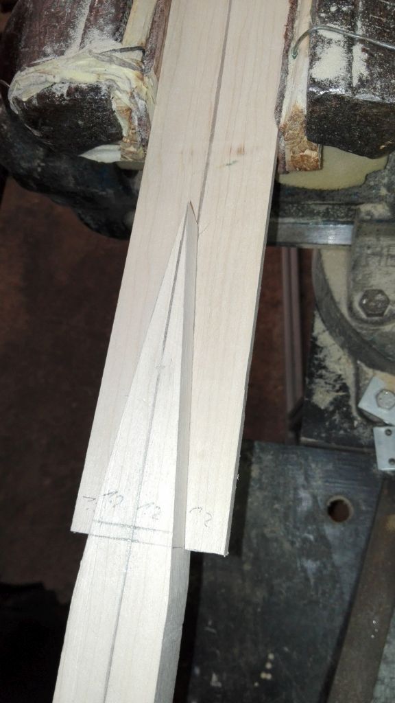

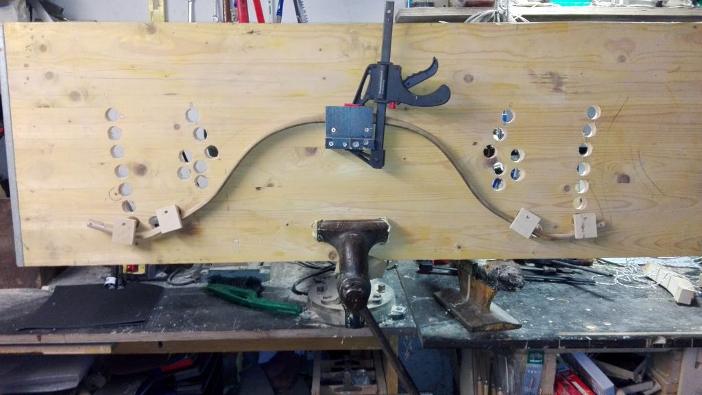

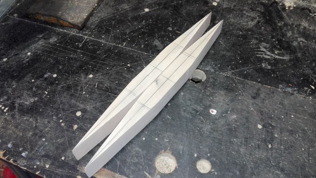

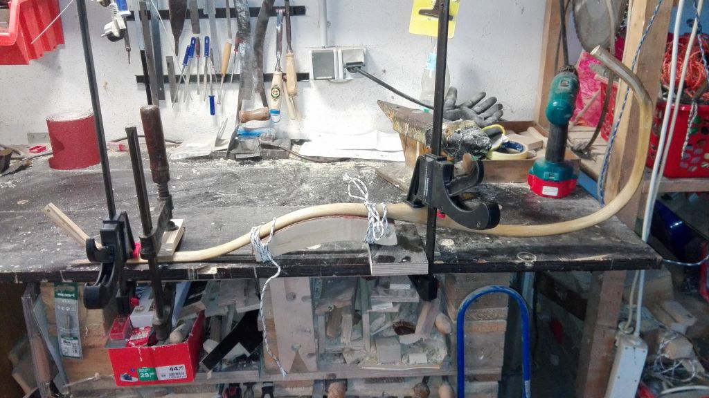

So nun geht's weiter...

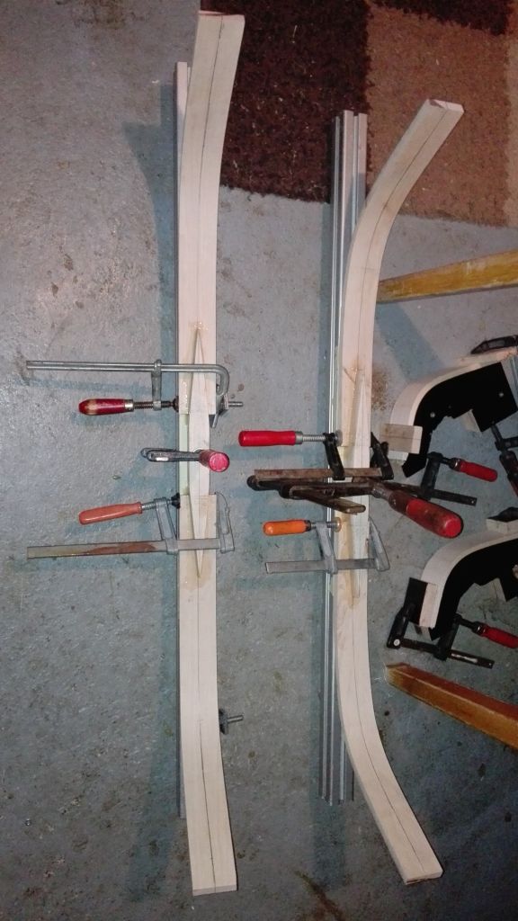

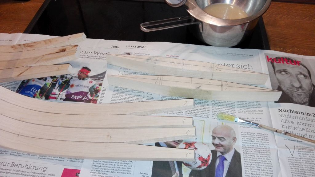

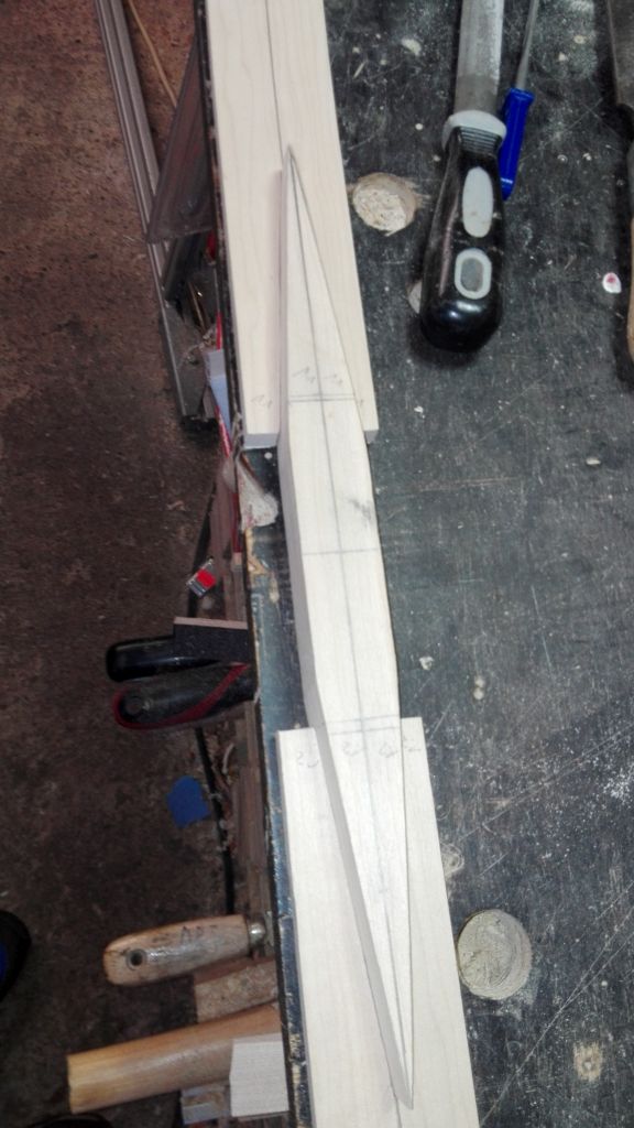

Nachdem ich alle Teile die brauche gebogen habe und trocken sind, konnte ich endlich anfangen die Rahmen zu verleimen.
Also wieder Spleiße herstellen, grundieren und verleimen :)
