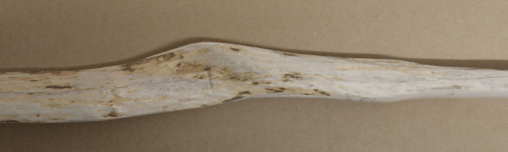

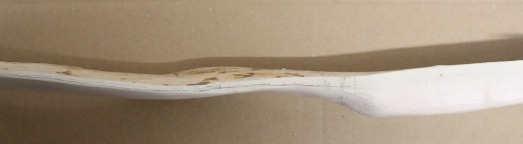

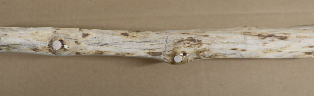

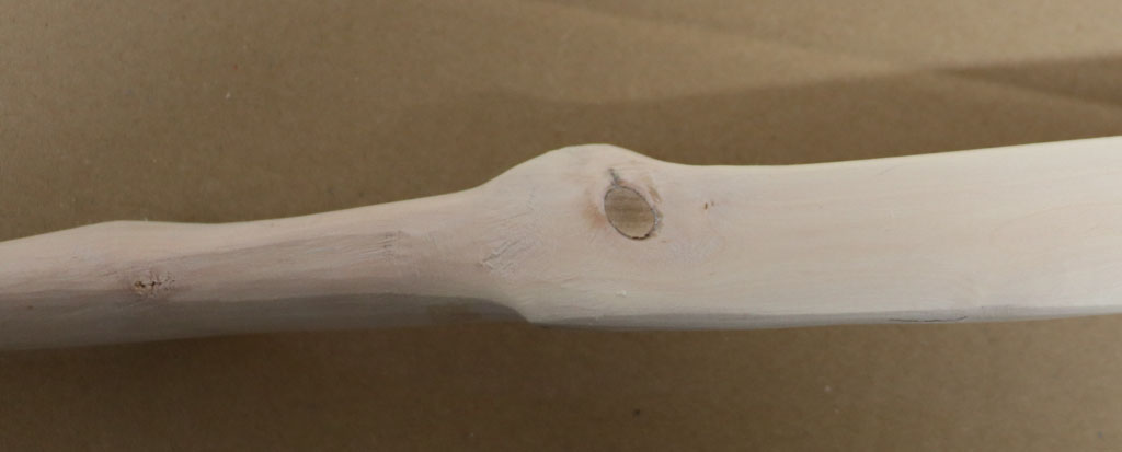

beim tillern des Hartriegel könnte ich etwas Hilfe gebrauchen.
vor allem an den Enden des biegenden Bereiches.
Astloch gedübelt
Astloch gedübelt
Astloch von oben, der zweite Dübel im nicht biegenden Bereich sitz in einem Sackloch
Am anderen WA ist das tillern sehr spannend.
Draufsicht
Draufsicht
Seitenanschicht 1
Seitenanschicht 1
Seitenansicht 2
Seitenansicht 2

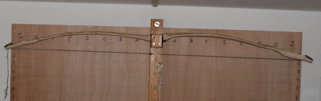

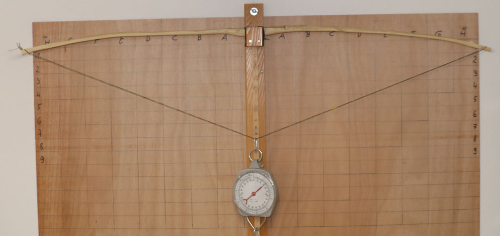

So sieht er aktuell an der Wand aus. Der Refex ist ca noch 8 cm.
ungespannt
ungespannt
gezogen
gezogen
Gruß Burgunder12

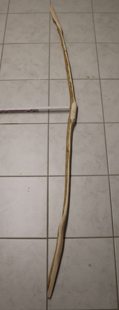

Noch ein Bild vom ganzen Bogen.
Länge 180 cm.
Neddles sind je 20 cm
Ganzer Bogen
Ganzer Bogen
Gruß Burgunder12
Der Weg ist das Ziel!
Beiträge: 7126
Hat Dank erhalten: 304 Mal
Re: Saplingbow 10, Burgunder12, Hartriegel+Holler
Lustiger Stave. Hast da nix besseres gefunden? Und mach mal die Tillersehne max. so lang wie der Bogen. Die ist viel zu lang.

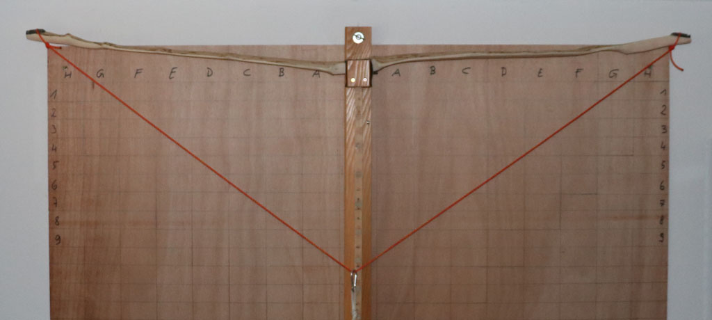

Hartriegel mit kürzerer Sehne.
Bogenlange Sehen funktioniert nicht. Da versucht der Bogen wegen dem Reflex umzuschlagen.
kürzere Sehne
kürzere Sehne
Gruß Burgunder12

Celtic Dragon
Beiträge: 110
Registriert: 20.06.2017, 19:01
Beitrag von Celtic Dragon »
Ja sieht ähnlich aus wie mein Stave. Starkes Setback und einen geraden WA wobei mein anderer WA viel deutlichere deflexe hatte. War alles neu für mich aber bei niedriger standhöhe fing erst der deflexe Arm zu arbeiten und erst nach erhöhen der Standhöhe kam dann der endlich auch der andere Wurfarm. Zum Glück hab ich damit gerechnet. Und ihn nicht zu sehr geschwächt. Mit Geduld und Beobachtung wie er arbeitet bekommst du auch deinen Bogen zum Arbeiten.

Beitrag von Burgunder12 »
Celtic Dracon: Ja, da ist eine Ähnlichkeit da. Arbeiten will er auch noch nicht so richtig.
Es ist ja noch eine Woche Zeit und diesen Bogen möchte ich auf jedenfall präsentieren.
Jetzt sieht er gerade so aus.
Morgen gehts weiter.
Gruß Burgunder12
