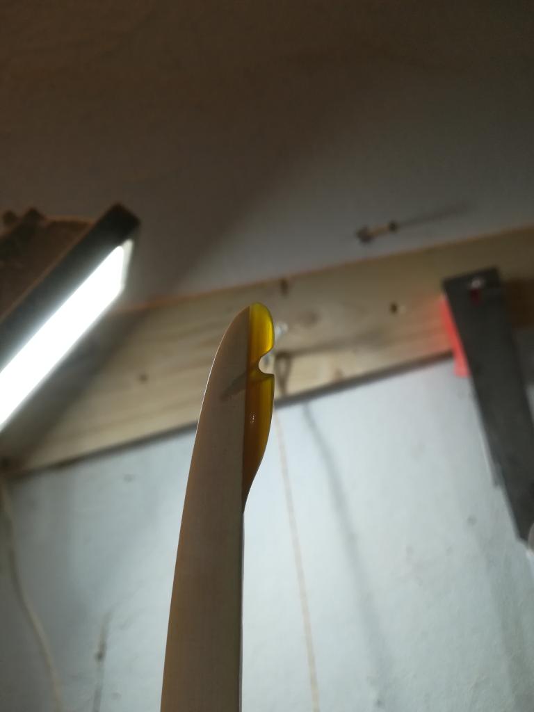

Heute Abend noch etwas an der Gurke rumgeschliffen.
Hat um die 40#.
Schießt: https://www.instagram.com/p/BeObdEIFLt7/
Overlays druff.
Arrowpass dran.
Noch ne Griffwicklung dran und alles noch n Weng schleifen.
Dann isser fertsch.

Sieht schneidig aus... ...und so gar nicht gurkig... ;)

Boah das schaut echt flott aus auf dem Filmchen, wie weit ziehst Du da? Erste Sahne!! Die WA Enden sind heftig geil: knackig und schön.

Fertig poliert und gerade einmal geölt.
Griffwicklung habe ich verworfen. Passt nicht zum schlichten Design.
Morgen mal noch ne passende Sehne basteln. Dann isser fertsch.
Ich mag dieses semitransparente Zeugs...

Hab ich das jetzt überlesen? Wasn das als Arrowpass und welch Matral hasten da für die Overlayz genommen?

Servus, ja das Overlays sieht gut aus, was hast du da genommen?

Der Arrowpass ist eine Scheibe Rinderhorn.
Das Overlay ist auch irgendwelches gelbliches Horn.
Aber was genau, weiß ich gar nicht.
