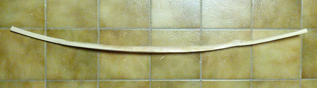

Kleiner Flieder
Noch etwas gedämpft und die Bogenbreite rausgearbeitet.
Seite nach weiterem dämpfen. Ist zwar noch nicht 100% symmetrisch, aber ich lasse es jetzt mal so
Bogen auf Breite gebracht
Im Augenblick sieht das Profil so aus:

Bodentiller hab ich noch nicht gemacht, wenn ich den Reflex rausdrücke schauts zumindest beim Wurfarm ohne Ast gerade aus.
