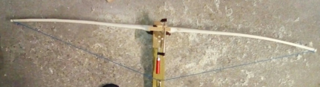

Servus, mach die Enden erst schmäler wenn der Bogen auf STandhöhe ist und die Sehnenlage passt. Lass die Enden auch noch etwas stärker, die Biegung ändert sich an den Tips durch den anderen Sehnenwinkel auf Standhöhe.
- Felsenbirne
- Beiträge: 3272
Re: Der zweite Versuch...
Nimm langsam Holz runter!
Das Zugewicht verringert sich schneller als du glaubst.
Gruss Matthias

Heute noch eine Stunde Späne gemacht, mit Raspel und Ziehmesser.
Das Ergebnis ist nachfolgendes (ja ich weiß beim nächsten Mal sollte ich den Bogen auf dem Bild waagerecht ausrichten ist so etwas schwer zu erkennen) Ich würde sagen, dass der rechte WA in der Mitte und an dem Tip noch mehr biegen könnte.
Der linke ist insgesamt noch zu stark.
Liege nun in etwa bei 40#

Nur so als Tip ... mit (fast) jedem Bildbearbeitungsprogramm kann man so einen Schiefstand mit ein bis zwei Mausklicks wieder gerade richten.
Lass den mal Richtung Fades ein wenig mehr biegen.

Du solltest mehr mit Bodentiller arbeiten. Das frühe aufspannen bringt zu viele Probleme mit sich. Da wird eher zuviel abgenommen davon, da das aufspannen immer umständlich erscheint.
Gruss Matthias

Servus,
Lass die Enden noch etwas stärker bis du auf Standhöhe bist, dann sieht man mehr.
En Bild ohne Auszug und eines mit ist besser zur Beurteilung als nur mit Auszug.
Mir scheint rechts Mitte Zuviel Biegung.

Ich bin da einig mit Felsenbirne. Der Bogen war schon auf dem Tillerstock, als er wahrscheinlich beim Bodentiller kaum gebogen hätte. Da tut man sich wirklich sehr schwer. (ist nicht böse gemeint, nur eine Anregung für den Nächsten)
Mir kommt da ein Video von Blacky in den Sinn, wie er eine Eibe im Bodentiller "hernimmt"
. (ich finds nur grade nicht)
Gerd
Gerd

Einige Zeit des Raspel s, Checkens und mit Klinge abziehen später.
Soweit ich sehe muss er rechts in Griffnähe mehr biegen.

Aber bitte wenn geht auch ein Bild vom abgespannten Bogen mitschicken, ist dann besser zu beurteilen.

Merke ich mir für das nächste Mal.
Jetzt war ich Soooo begeistert von meiner Leistung
Hab leider keins davon gemacht.

Jetzt noch einmal ohne weitere Bearbeitung die Bilder
Hoffe jetzt ist es besser, wenn wahrscheinlich der Winkel nicht 100℅ stimmt.
Der Photoeditor, den ich für Android habe ist etwas träge, was das reagieren auf die Touchbedienung angeht.
