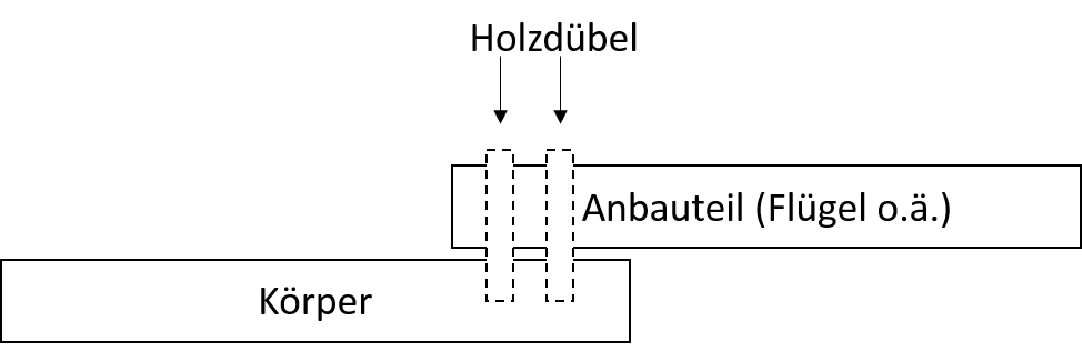

Eine Konstruktionsidee:
Der Körper ist mit Holzdübeln ausgestattet. Die "Anbauteile" (Kopf, Flügel etc.) verfügen über Bohrungen im Maße (bzw. ein kleinwenig größere Löcher) und in der Anordnung entsprechend der Anordnung der Dübel am Körper. Die Dübel stehen nach hinten aus dem Körper heraus. Die Anbauteile werden damit von hinten an den Körper gesteckt. Wenn der ganze Aufbau hinreichend instabil ist, sollte es möglich sein, die Anbauteile nach hinten von den Dübeln abzuziehen, wenn man gut trifft.
Ich hänge mal eine Querschnitt-Skizze an. Vielleicht erschließt sich damit, wie ich es meine.
Querschnitt-Skizze für Vogelschießen-Scheibe

Ralf,
daran hatte ich auch erst gedacht....nur... wenn Du den Flügel, Schwanz... ab Mitte/außen triffst dann brechen die Dübel (Hebelwirkung) oder die Bohrungen brechen aus, die Pfeile haben schon einen ganz schönen bums wenn die auftreffen. Mit einem Klavierband oder ähnlich (Drehbewegung) wäre das event. eher machbar, ich denke da an Kipphasen.

ralfmcghee
Beiträge: 2019
Re: "deutsche" Scheibenauflage!?
Beitrag von ralfmcghee »
Hallo Harald, keine Ursache für sorry. :)
Richtig, die Habelwirkung könnte meine Dübelkonstruktion killen. Da wäre ein Klappmechanismus auf jeden Fall zu überlegen. Andererseits stelle ich mir den Vogel als eine hängende Installation vor. Vielleicht ist es gut, wenn die einzelnen Teile eindeutig ab- und herunterfallen können. Womöglich kann man auch die Teile so knapp auf die Dübel hängen, dass sie im Falle einer Drehung schneller vom Dübel weg sind als sie Hebelwirkung entfalten können. Das ist natürlich auch problematisch, weil durch einen Windstoß das Ziel auseinanderfallen kann.

tom.smile
Beiträge: 410
Re: trad. "deutsche" Zielscheibe!?
Beitrag von tom.smile »
Ralf's Bauvorschlag kann durchaus funktionieren, wenn man bei den Anbauteilen statt der Löcher für die Dübel
einen breiten Schlitz macht und die Dübel dort nur eingeklemmt werden.
Wäre jedenfalls für eine Holzvariante meine bevorzugte Variante der Befestigung.
Müsste auch bei der Etaform Variante einfach umsetzbar sein.
