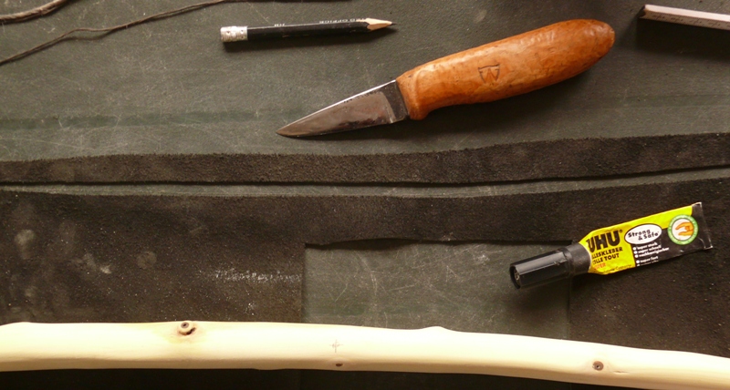

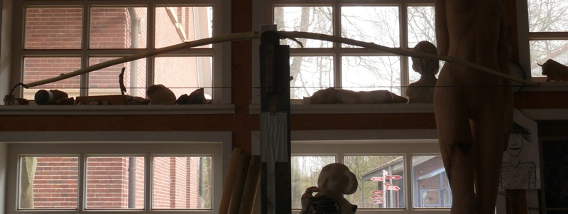

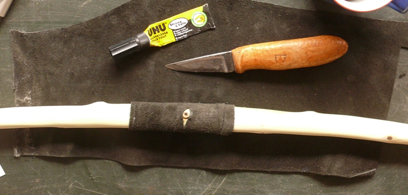

abgespanntStandhöheAuszugAm OW hat er noch eine Nockverstärkung aus Horn bekommen (3 mm "nur Holz" waren doch ein bisschen grenzwertig) dann hab ich ihm noch ein Griffleder verpasst:
Streifen Lederhose...drumgewickelt, an den Enden verklebt ..wieso guckt der mich so komisch an ?

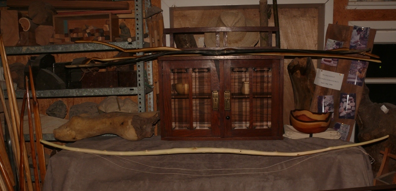

Der Bogen hat seine ersten Pfeile geworfen
und hat ca. 50 # / 28 " bei 470 g Lebendgewicht. Länge 164 cm NtN.
hier ist er nochmal, entspannt, noch ohne Griffleder Gruß Toddi
