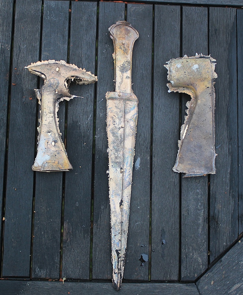

Das alte Jahr ging mit Musterbau zu Ende und das neue begann mit dem giessen.
Diesmal hatte ich keinen einzigen Fehlguss und ich habe mich streng an Archäölogischen Funden orientiert.
v.links nach rechts
Axt Ungarn 1200 v.Chr., Dolch Luristan(Iran) 1000 v,Chr, Axt Mitteleuropa 2500 V.Chr. diese ist eigentlich aus Kupfer , habe sie aber aus Bronze gegossen.
Nu geht es ans "verputzen "

Sehr schön, zeig uns noch einmal ein Bild wenn sie verputzt sind.
Der Dolch sieht etwas asymetrisch aus, ist das so gewollt?
Ich habe einige Pfeilspitzen (Originale) in meiner Sammlung aus Luristan, die sind alle sehr symetrisch.

Ne ne, der ist nur zur Seite gekippt-- auf der Rückseite sind noch Steigerrückstände vorhanden

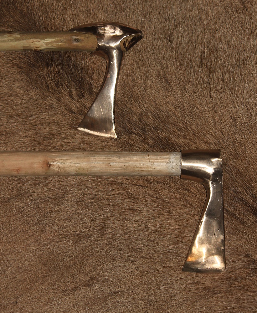

Noch ned ganz fertsch, aber schon entgratet, geschliffen , die Schneiden verdichtet und geschäftet.
der letzte Feinschliff beim Metall und den Schäften fehlt noch.

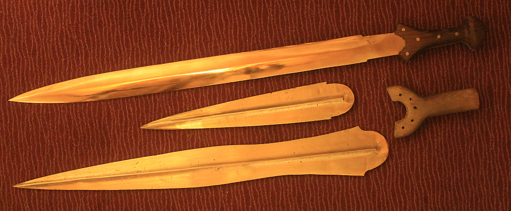

Einen Dolch und eine Schwertklinge aus Bronze gegossen( nur das Ende der Gasflasche hat mich aufgehalten)
Schon grob geschliffen.Mit dem Feinschliff verschwinden dann auch die kleinen Lunker.
Das obere Schwert hatte ich schon vor paar Tagen gegossen und heut nur noch bissl was am Griff gemacht.

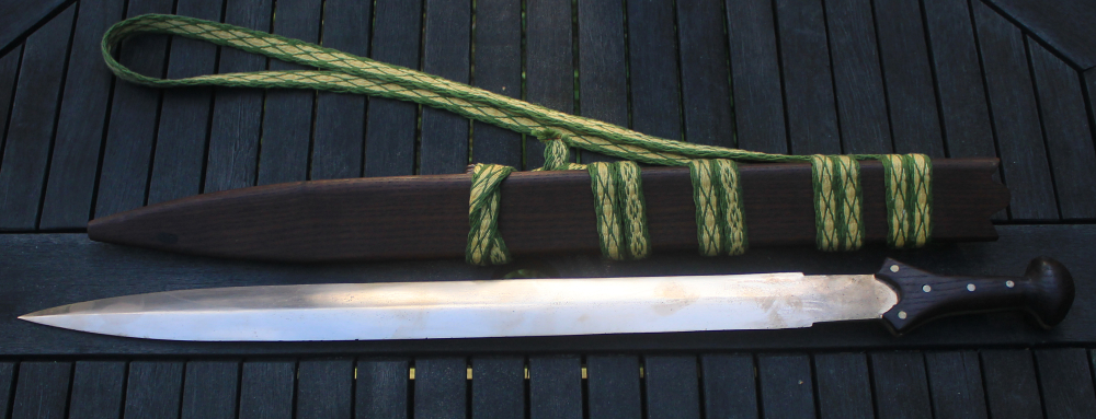

hier mal mein Bronzeschwert mit Holzscheide und Trageriemen.
