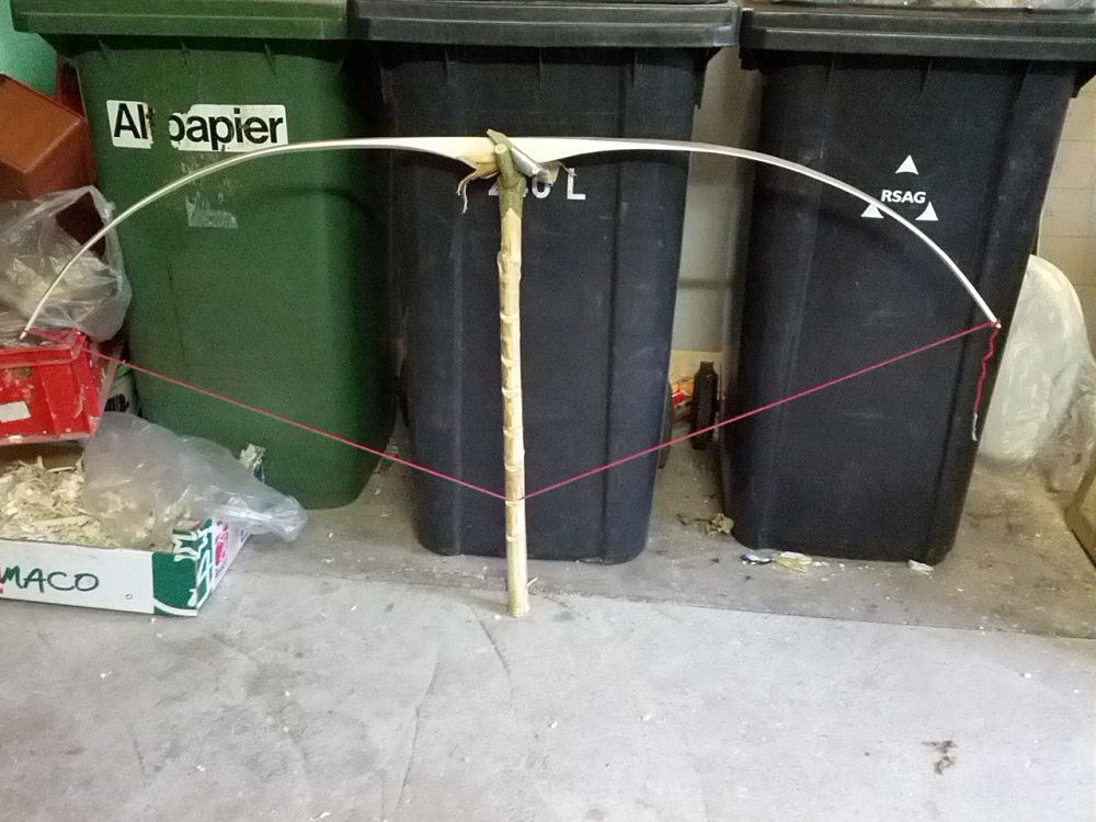

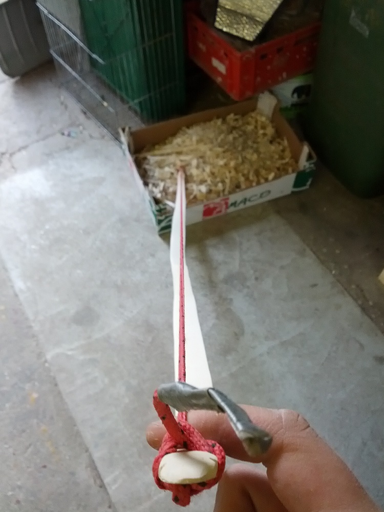

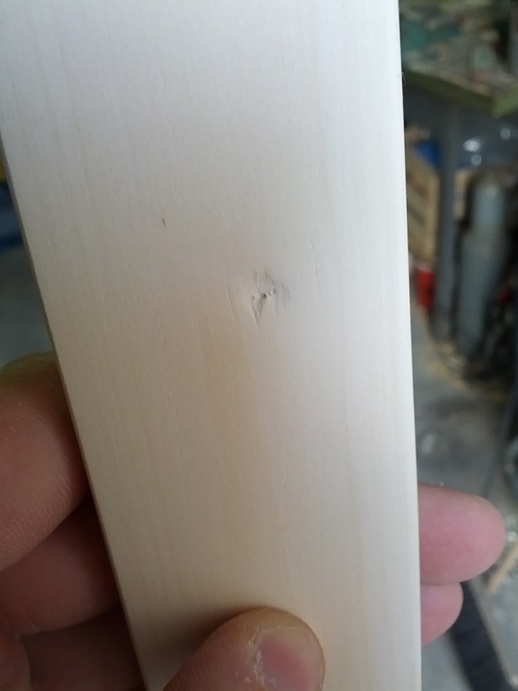

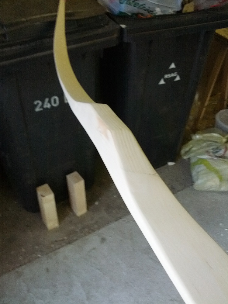

So, ich habe entschieden: Ich bin fertig!
Ich habe im Baumarkt nach Schweifhobel und Zieheisen gefragt, gab es aber nicht. Ich habe also den Minihobel genommen. Leider war der gar nicht hilfreich. Den gebe ich wieder zurück. Ich werde nach den zwei Geräten beim nächsten Onlineeinkauf schauen müssen.
Ich habe nur mit dem Dreieckschleifer gearbeitet. 60ger Schleifpapier zum Tillern und 120, 240 fürs Finish. So schnell ging es gar nicht (wegen der Warnung bzgl. Elektrogerät). Hab ca. eine Stunde geschliffen.
Leider habe ich tatsächlich einmal zu wenig den Tillerstock verwendet und nun ist der linke Wurfarm marginal schwächer geworden. Meiner Meinung ist es im vertretbaren Rahmen. Der Bogen ist auch noch mal leichter geworden. Ist nun bestimmt unter 30#.

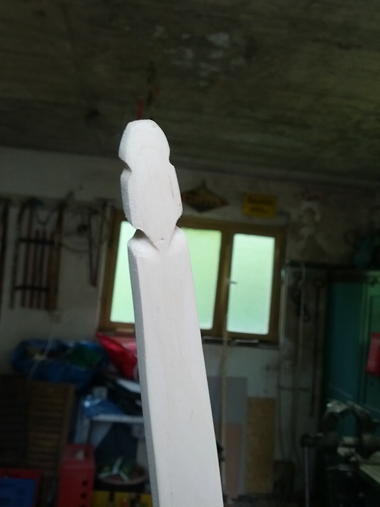

Mit den Tips bin ich nicht zufrieden. Musste dann auch viel Holz wegnehmen, damit sie annähernd symmetrisch werden. Kann man diese zwei Macken so lassen, oder muss ich da Kuhlen reinschleifen?

Re: 1.Bogen Build-Along
Sorry, aber du hast eine massive Schwachstelle links im Wurfarm
Das ist der Scheitelpunkt der Drehung im Wurfarm. Die sieht immer merkwürdig aus.
Der Bogen ist doch nun einigermaßen symmetrisch.

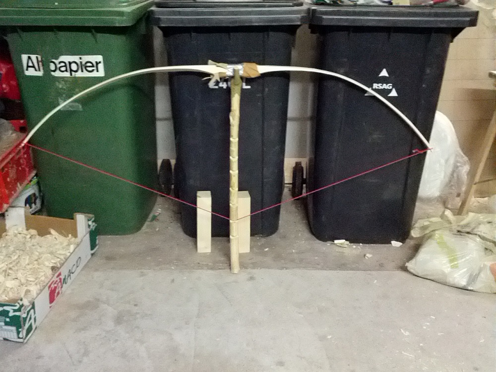

Beim Versuch die Schwachstelle auszugleichen bin ich nun hier gelandet
Ich denke ich kürze den Bogen um 5 cm auf jeder Seite bevor ich weiter mache.
Zur Zeit ist er gesamt 190cm lang. Laut Formel
Auszug (76cm) * 2 + Fadeouts & Griff (25cm) = Bogenlänge (177cm)
bin ich mit 180cm immer noch im sicheren Bereich.

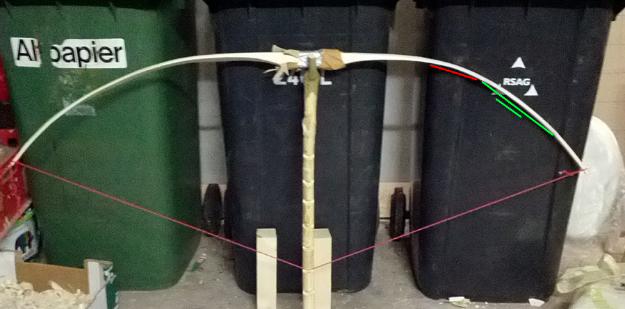

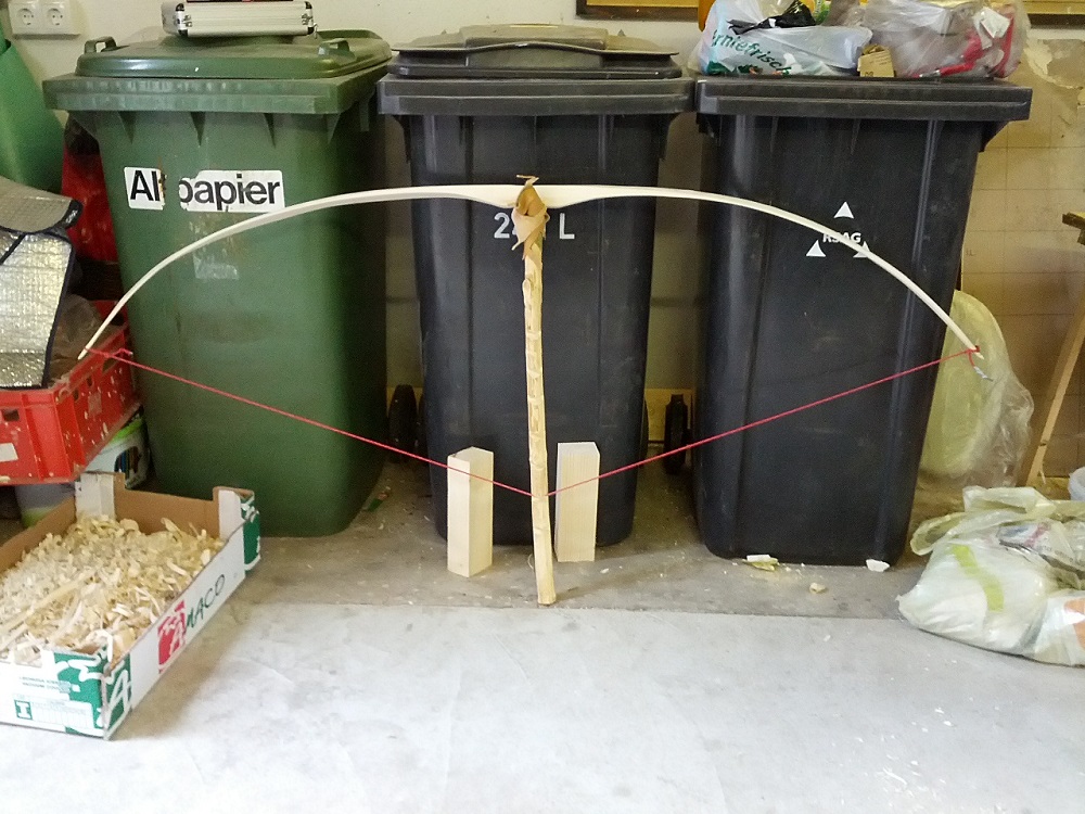

Ok der Bogen ist gekürzt und neu getillert. Rechts biegt er sich zu früh - aber was mach ich dagegen?
Versuch das hier, aber schön vorsichtig und immer wieder kontrollieren.

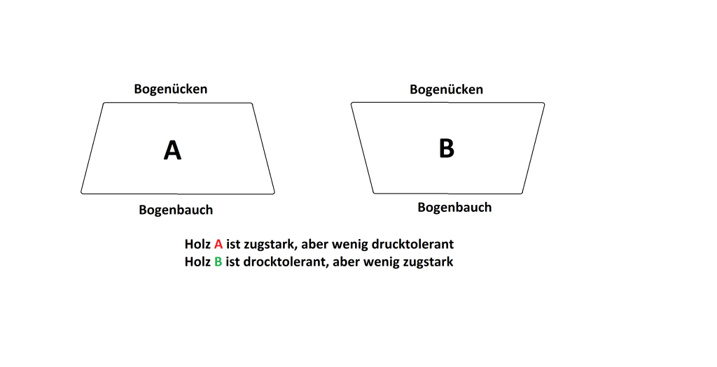

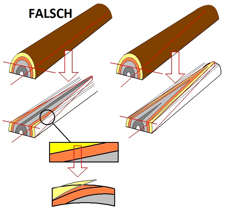

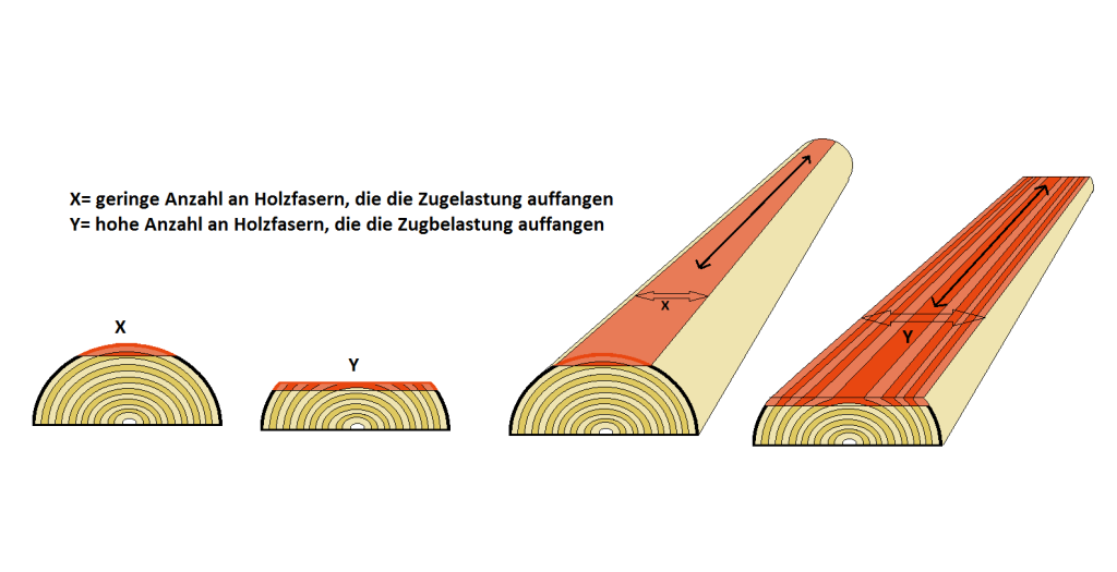

Hi! Also ein Backing aus Stoff... naaaja... ok. Kann man machen... sollte man aber wohl besser nicht machen. Mehr Zuggewicht wirst Du, wie Du ja jetzt schon selbst erfahren hast, nicht dazugewinnen. Der Bogen wäre dann aber sicher vor Spanabhub am Bogenrücken. ABER er wird dadurch auch etwas langsamer... keine Frage. Denn das Stoffbacking ist nur zusätzliches Gewicht am Bogen. Bei Leinen hat man noch ein wenig Effekt, er möglicherweise den Zuwachs des Gewichtes wieder aufheben kann. Aber im Normalfall braucht Hasel kein Backing. Hasel ist zugstark und wenig drucktolerant. Der Bogenrücken kann ne Menge ab. Besser wäre daher wohl ein Belly aus Kirsche oder Eberesche. Auch Hainbuche könnte ich mir sehr gut darunter vorstellen. (Thema Holzkombinationen aus nicht-Tropenhölzern. Da geht mit Hasel, wie ich finde als Backing recht viel!)
Zurück zum Thema: Backing bei Hasel ist meist nicht nötig, soweit waren wir.

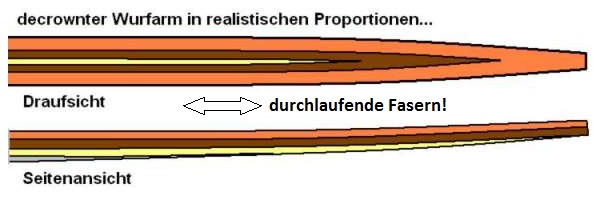

Nun zum Thema Decrowning. Der Sinn des Decrownens ist, dass die hohe Wölbung des Rückens abgenommen werden soll, also "decrowned" wird, damit sich die Zugspannung auf eine größere Anzahl an Holzfasern verteilt.
So ist das ganze gemeint:
Je mehr Holzfasern die entstehenden Zugkräfte auffangen, desto weniger wird jede einzelne belastet.
In meiner Zeichnung habe ich das außen vor gelassen, aber beim Decrowning ist folgendes zu beachten:
Etwas ganz wichtiges noch: WENN man Hasel decrowned und damit mehr Fasern die Zugarbeit auffangen lässt, dann muss der Bogenbauch mehr Arbeit leisten, bzw. wird stärker komprimiert. Denn dadurch, dass jetzt am Bogenrücken mehr Fasern die Zugkräfte auffangen wird der Bogenrücken auch weniger auseinandergezogen. Wenn nur wenige Fasern die Zugkräfte auffangen werden diese auch mehr beansprucht und dehnen sich entsprechend weiter. Dadurch muss dann der Bogenbauch weniger Kompression aushalten ;-)
Hier nochmal verdeutlicht am System des Trapping:
Und die Moral von der Geschicht: Hasel decrownen lohn sich nicht!
Auch wenn ich das in meinen Videos mit Hasel regelmäßig mache, heißt das nicht, dass es Plicht ist, das bei Hasel zu tun, oder es einen technischen Vorteil hat. Ich habe das immer nur aus optischen Gründen gemacht, da mit flache Bogenrücken recht gut gefallen!
LG. Daniel
