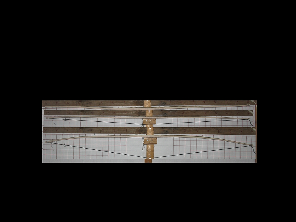

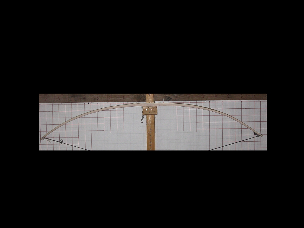

Erster Biegeversuch
Werde den Dickentaper jetzt ein bisschen stärker ansetzen: 2,3cm auf 1cm
Das Holz ist ja ziemlich schwer...das macht das mit.
Dann werde ich möglicherweise den Mittenbereich in der Breite tapern...doch seht selbst. Morgen oder so ;D

Also diese leicht rötliche Färbung hatte der rote Hartriegel bei mir auch, da brauchste dir keine Sorgen zu machen. Nach meinen Erfahrungen mit Hartriegel sollte das dann noch ein ziehmlich harter Knüppel sein, wenn er noch Blackys Maßen entspricht, bzw den leicht umgerechneten.
An den Tipps würde ich lieber erstmal noch 1,2-1,3 stehen lassen. Wenn die sich mitbiegen musste sonst den kompletten Bogen schwächen.

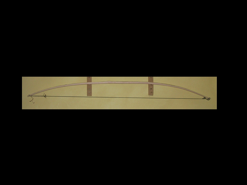

Hab jetzt die Dicke von 2,3cm auf 1,2cm getapert.
Wer sich bestätigt fühlt, fühle sich bestätigt... ;)
Ansonsten werde ich jetzt die Breite von 3,4cm auf 1,2cm auf einer WA-Länge von 86,7cm ab Mitte tapern und die Powerbar auslöschen..., dann schaun wer mal.
Blackys Rezept ist für Hartriegel nicht das richtige Rezept.

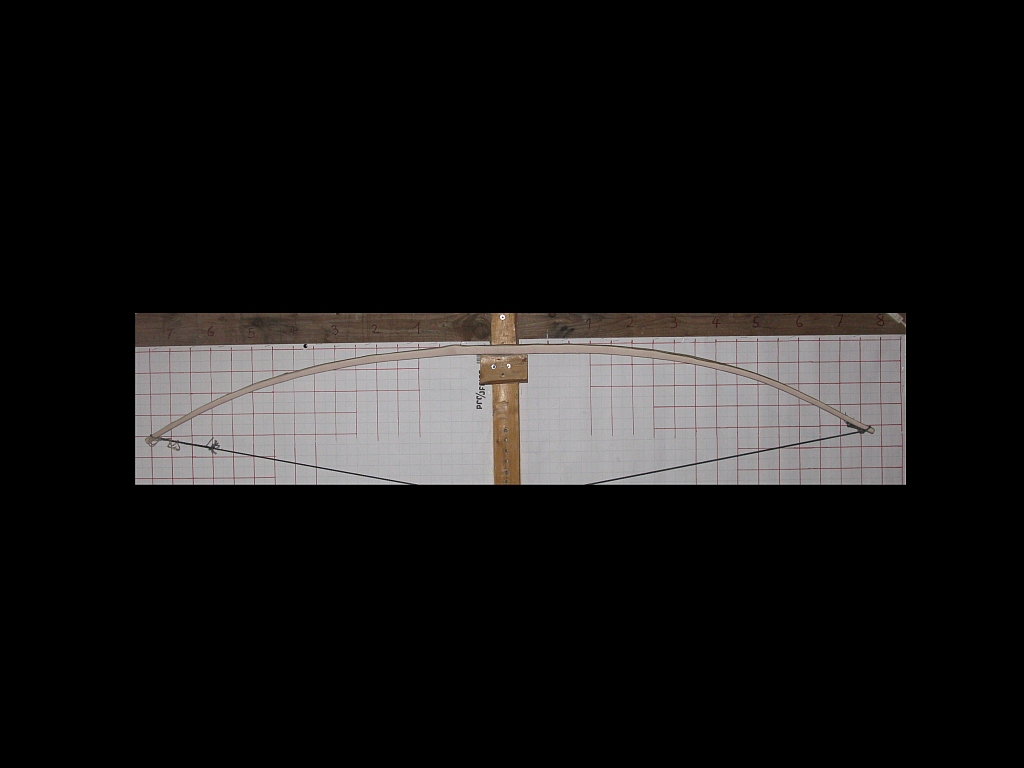

Ich hatte einen Peitschentiller...und bin mit einem starken Seitentaper dagegen angegangen.
In der Mitte hat er jetzt 3,4cm Breite und wird dann auf den ersten zwanzig cm auf jeder Seite auf 2,8cm schmaler. Dann relativ linearer Taper bis auf die Enden, die jetzt bei 1,2cm liegen.
Dicke genau in der Mitte 2,3cm...
Entspannt nach dem Stress :)

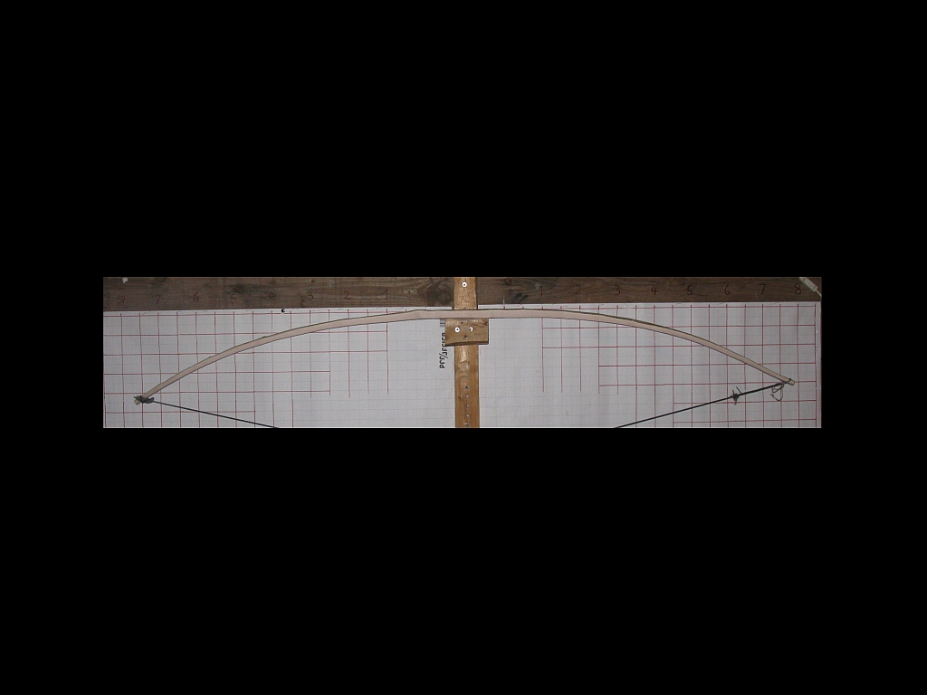

Versuchsweise Stand 15,5cm

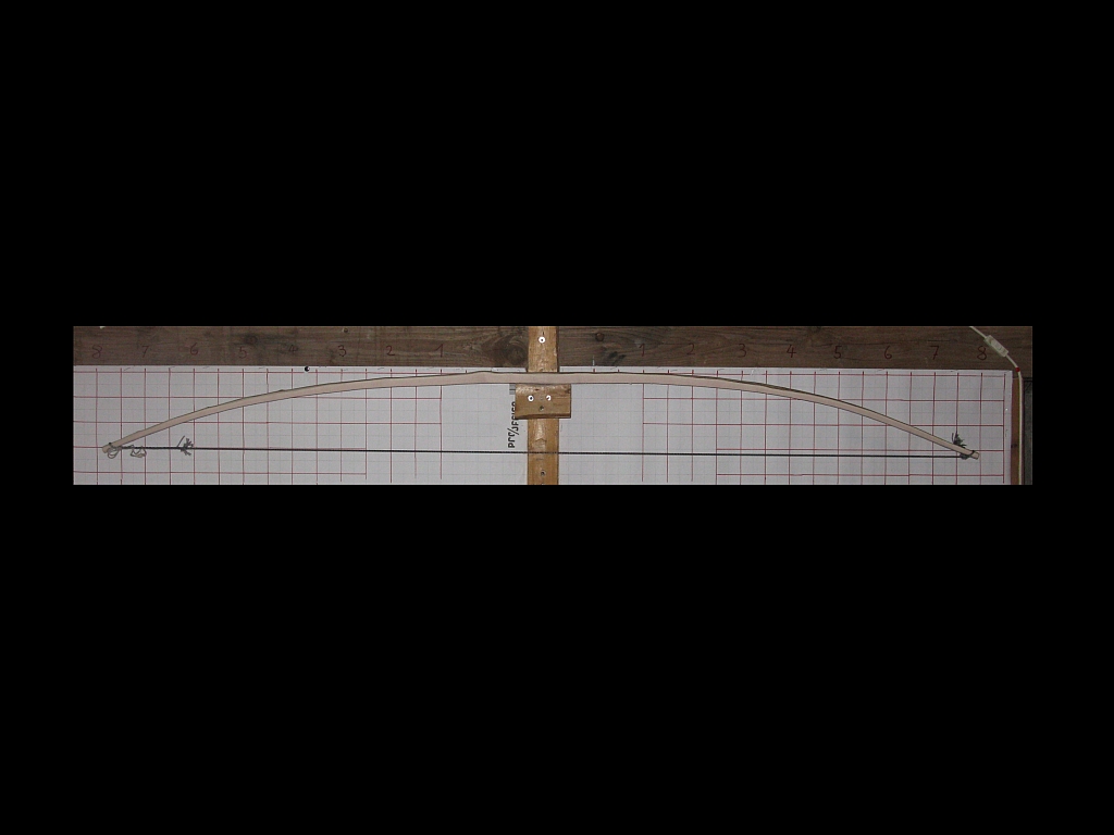

Stand 12cm

Morgen schau ich mir das nochmal an. Dann werde ich dei Kante runden und den Bogen paar Stunden aufgespannt liegen lassen.
Dann geht es weiter bis 28"

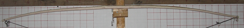

Dicke in der Mitte 2,2cm, jetzt biegt sichs mehr...
erstens
zweitens
die Welle rechts am WA-Ende nehm ich mit, mal gucken wie weit sie sich geglättet hat im Vollauszug.

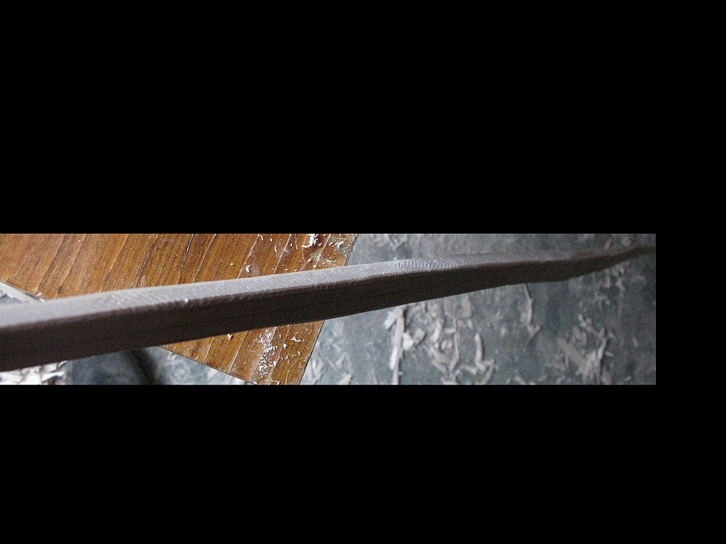

Bin am Überlegen wegen der Kanten...stark abrunden will ich sie jetzt eigentlich nicht. Der Bogen ist ganz schön schmal.
Jetzt glätten, grob abschmirgeln...aufspannen und ruhen lassen.

Wie hoch schätz du das Zuggewicht auf dem zweiten Auszugsbild?

Kann ich nicht sagen...aber es fühlt sich an, als wäre Vorsicht zum Vollauszug hin angebracht ;D
Hoffentlich hälts...

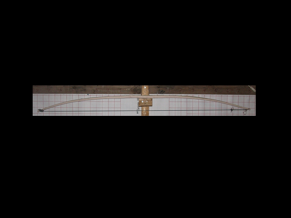

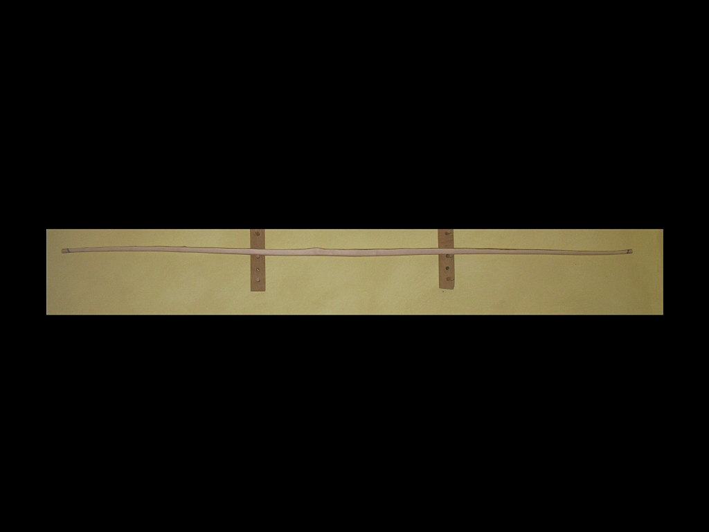

So alles geschliffen ...eher viereckiges Profil, naja
Ich häng ihn jetzt über Nacht auf ;D also ab 11Uhr abends bis morgen um sechs.
Mal schaun wieviel Set er dann hat.

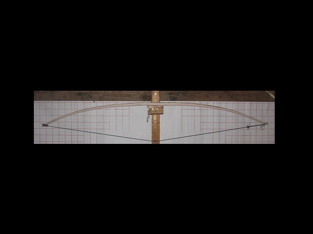

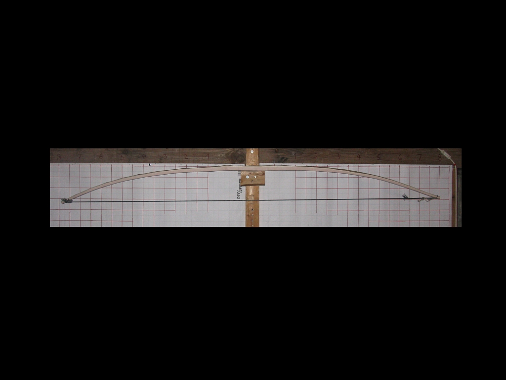

Achja, ich hab doch mal getestet: Der Auszug auf dem letzten Foto beträgt 18" und dabei erreicht er 41lb. Ich kann jetzt nicht genau abschätzen, wieviel das bei 28" sein wird. Vielleicht hat ja jemand nen Tip?
Sozusagen roh..
15cm Stand
Bis morgen oder so :)
PS: Der Stand auf dem Foto sieht deswegen so schief aus, weil die Auflage in der Waage ist.
Neugier
Beiträge: 883
Re: Der Bau eines D-Bogens aus Hartriegel
Beitrag von Neugier »
Bei einem geraden Anstieg entspricht das 63#/28"
Heidjer
Beiträge: 6893
Hat gedankt: 16 Mal
Beitrag von Heidjer »
Nö 75#@28
18" Auszug - 6" Standhöhe = 12"
41# : 12" = 3,4 #/"
3,4#/" x 22" = 74,8#
Die 75# hätte er auch, wenn Du ihn jetzt bis 28" ausziehst, ob er das aushält ist eine andere Frage, ich würde mich den 28" in kleinen Schritten nähern und eventuell dabei nachttillern.
So wie es aussieht sollte das ein 65# werden, wenn nur noch sehr wenig getillert wird vielleicht auch noch 70# aber 5# wird er allein durchs Einschiessen und finischen noch verlieren. ;)
