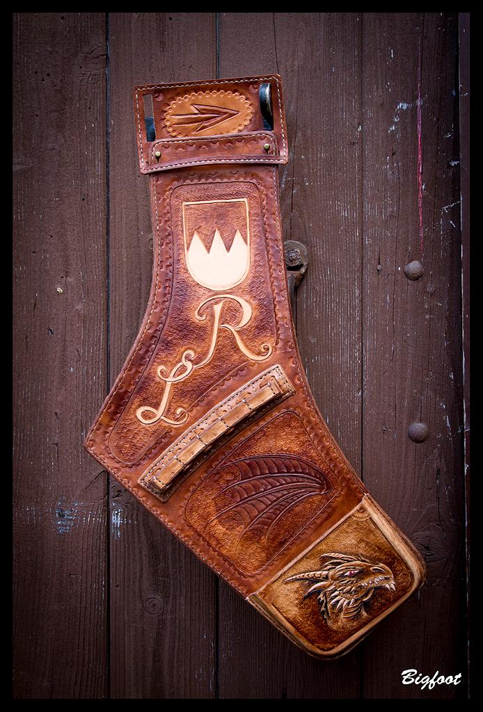

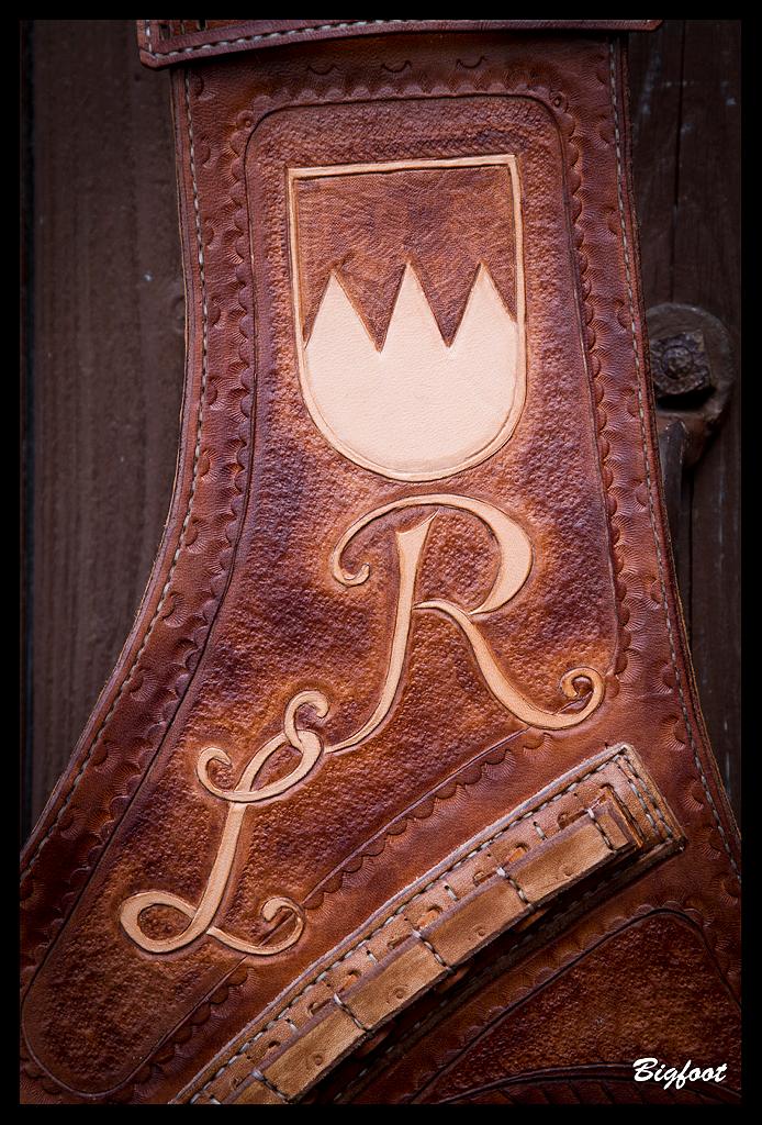

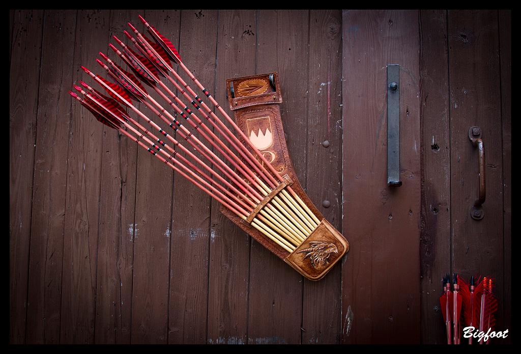

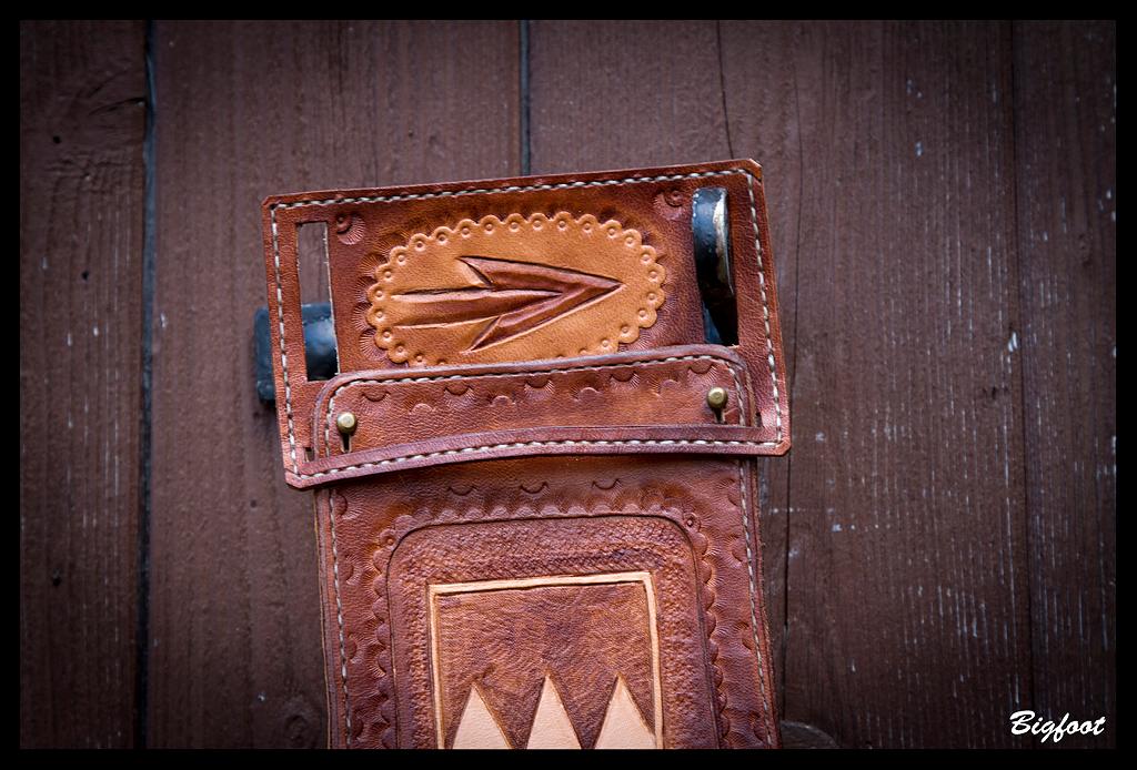

So nun quäle ich euch noch mit dem fertigen Köcher und 10 Bildern dazu.
Ich bin durchaus stolz auf mein Werk und angespornt die nächsten Projekte noch besser zu machen.
Freue mich über euer Feedback auch Kritik ist willkommen.
