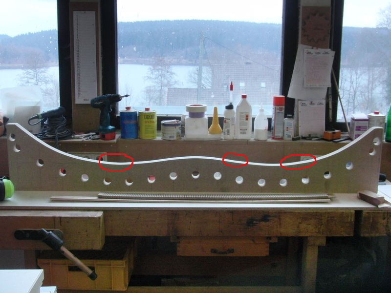

Re: Holzlaminierter Angularbogen
So, dieses Wochenende hab ich mal angefangen endlich.
Zuerst habe ich die Form etwas verändert, der Deflex wurde verringert, aber ohne den Radius zu vergrößern.
D.h. der Reflex beginnt schon in den Fades.
Dann habe ich die Laminate vorbereitet. Sie müssen bei der 160cm- Form abgerollt 170cm lang sein.
Das Massaranduba- Belly hat perfekten Faserverlauf.
Probleme machte der Kern aus Robinie. In einer Richtung war die Maserung Linear- in der anderen jedoch nicht
(an einem Ende).
Deshalb habe ich von 2 Leisten- die im Brett übereinader lagen- die bessere Hälfte rausgesägt,
und gespiegelt in 2 Richtungen aneinander geleimt. Inspiriert von der Bauweise der Angular- Kompositbogen, wie von Chirion erläutert.
Ich dachte daß das Laminat hierdurch "homogener" wird.
Beim Backing aus Bambus habe ich vor dem tapern erstmal das Design aufgezeichnet:
Breiten/- dickenverlauf: Mitte 2cm/2mm (0cm) -> pyramidal auf 4cm/4mm an den Fades (20cm)
-> pyramidal auf 2cm/2mm an den Tips (80cm)
Zeichnung und Daten werden nachgereicht. Auch von der Form.
Erst auf der Abrichte gehobelt, getapert wurde dann am Handbandschleifer. Bei dem langen Kantenschleifer schleift man auch dort, wo schon gut ist...
Bauch- und Kernlaminat sind jeweils 5mm stark. Bambus 4- 2mm.
Also 14- 12mm dicke bei 40- 20mm breite. Wegschaben geht immer noch, hoffe aber das so der Tiller schon gut hinkommt.
Das Powerlam wird ebenfalls aus Massa sein. Maße des Rohlings: 400 x 40 x 40mm.
Samstag die Laminate vorbereitet, wollte ich Sonntag eigentlich verleimen.
Alle Laminate nochmal einzeln in die Form gebogen- da hatte ich wohl den Faserverlauf der Robinie falsch gelesen.
Ich glaube an einer Seite war das Zopfende vom Stamm. Da half auch das teilen u. spiegeln nicht.
Gut das ich nochmal die Qulitätsprobe gemacht habe.
Also musste was neues her... ich habe noch ein schönes Brett Traubenkirsche ausgegraben. Das Bauchlaminat von meinem Hasel- Angular hatte ich hieraus geschnitten.
Da ich den ganzen Sontag Nachmittag nun hierfür Zeit hatte, habe ich etwas rumgespielt;
2 Streifen Kirsche mit stehenden Ringen, mittig eine 5mm- Ader Robinie
Die Robinie ist einfach fletschiger als Kirsche, aber nicht so fein.
Mal sehen wann ich endlich zum verkleben komme...
Morten
Hammer! Das wird ein Spitzenbogen!
Morten, ist deine Form so schon fertig? Ich sehe da noch unregelmäßigkeiten im Kurvenverlauf, nicht das die sich mit in den Bogen schleichen beim verkleben?!?
Was bogenbauer alles so sehen
Ich habe heute, da wo du links gekrikelt hast,
Polyester gespachtelt. Da hab ich reingeschliffen.
Rechts werde ich den steifen bereich etwas abrunden.
Obwohl sich 5mm dicke streifen von selbst schön rund biegen...
Morten
Morten
"Obwohl sich 5mm dicke streifen von selbst schön rund biegen..."
Denke ich auch, das sehe ich nicht so kritisch!
Morten, ich hab noch Purpleheart- Cores, müsstest du aber im Griff spleißen.
