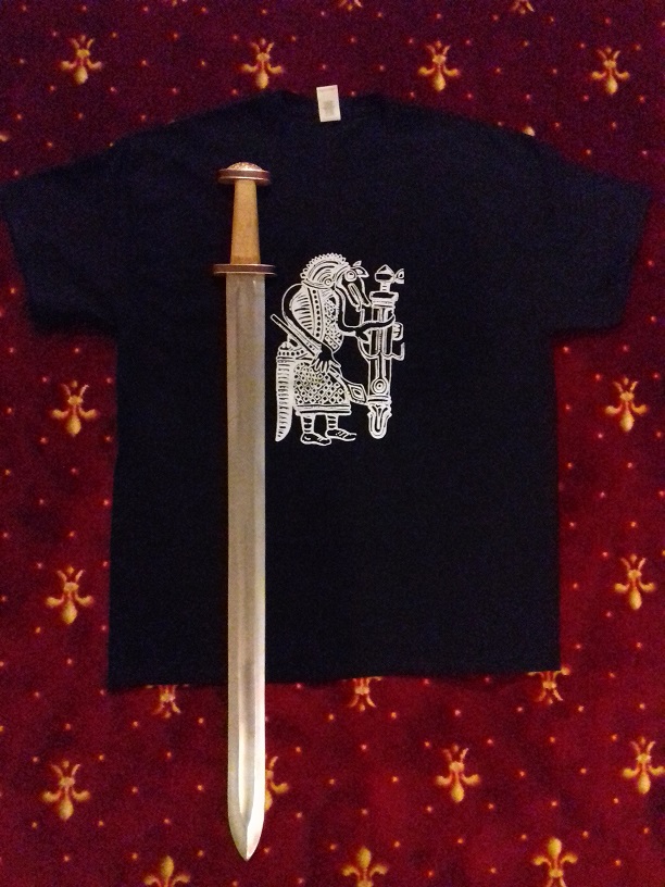

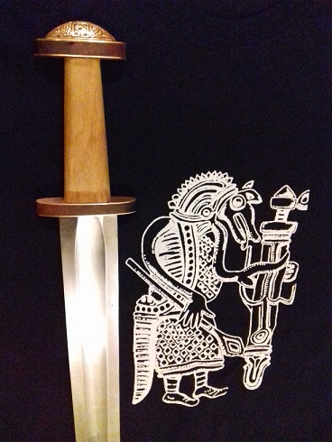

Sodale ein kleines Update zur zweiten Spatha die ich dieses Woche soweit fertig gestellt habe.Langsam wirds was.
Gesamtlänge 91cm
Klinge 76cm
Breite 5,6cm
Gewicht 870gr

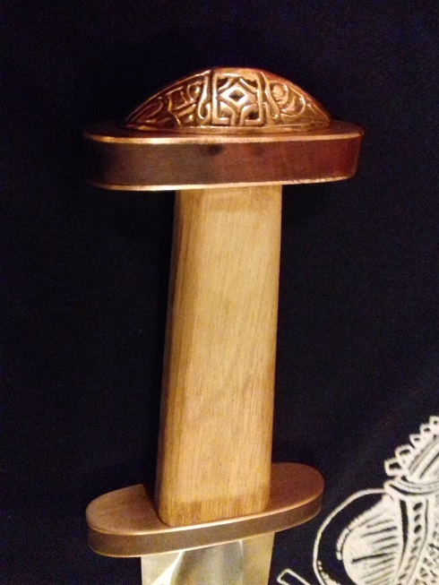

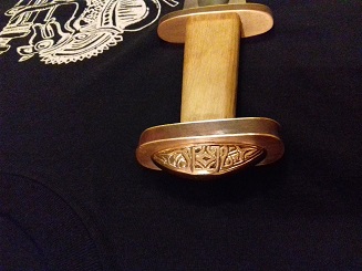

Die "Pommel" ist aus Bronze und von Hakung Risti mit Tierstil.
Bronzeplatten zwischen den Pflaumenholzgriffstücken ( aus einem alten Tisch)
Der Handgriff ist aus einer alten Eichenbohle.
Die Klinge ist von Vladimir Cervenka aus Tschechien.
Jetzt gehts an die Schwertscheide....

Merci,
es fehlen noch die Nieten und die Schwertscheide. Die soll aus Eibe werden, ohne Überzug,nur das dunkle Kernstück solls werden.
Hab noch so einen alten knorrigen Eibestamm im Keller.
