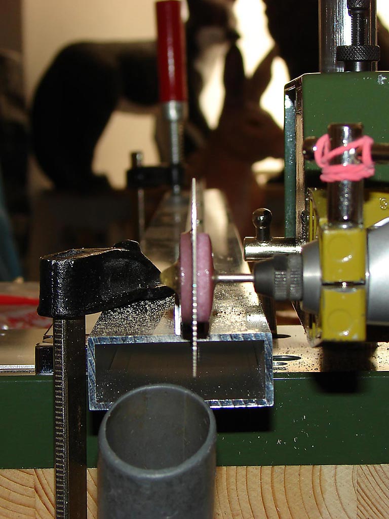

Nachdem ich also ein Minikreissägeblatt für den „Dremel” gebastelt hatte, fehlte es nur noch an einer flexiblen, mobilen, mehrfachverwendbaren Montagehilfe um den Pfeilschaft exakt zum Sägeblatt zu führen.
Vierkantrohr und H-Profil
Einrichten per Augenmaß und Peilung
Parallelität Sägeblatt — Führungsschiene per Augenmaß
Ich machte dann einen Probekauf von mehreren hölzernen Dreieck- und Vierkantleisten, sowie die selbe Ausführung in Aluminium. Ich entschied mich für das 1m lange 50x20mm Alu-Vierkantrohr auf das ich unmittig das H-Profil mit 6 Blechschrauben befestigte.
Diese Führungsschiene lässt sich am mitgelieferten Anschlag des Bohrständers anlegen und mit Schraubzwingen fixieren.
Das Einrichten war das erste Mal etwas Tüftelei und wird per Peilen vollzogen. Hilfreich dabei wäre auch eine Kamera mit Stativ gewesen, doch Pi x Daumen hat das auch wie folgt ganz gut funktioniert:

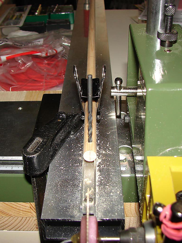

Einrichten und Fixieren des Pfeilschafts
Ausrichten und Fixieren des Pfeilschafts
Als sehr hilfreich zur senkrechten Ausrichtung des Schafts erweist es sich, den 3mm-Bohrer kurz vor dem Fixieren mit der Foldback-Klammer in die Vorbohrung zu stecken, um die Vorbohrung genau auszuloten. Oftmal verläuft die Bohrung entgegen der aufgebrachten Zeichnung. Und der eingesteckte Bohrer zeigt das zuverlässig an. Steht der Schaft senkrecht wird er mit der Foldback-Klammer, die auf dem H-Profil aufliegt, eingeklemmt, bzw. festgeklemmt. Damit lässt sich der Schaft zur Säge führen ohne dass er kippelt. Dann muss unbedingt der Bohrer entfernt werden! Sonst kann man nicht Sägen.

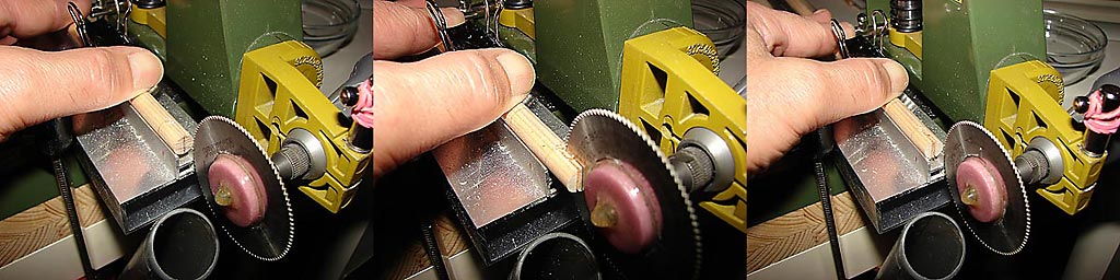

2 Schnitte
Erster Schnitt — Umdrehen — Zweiter Schnitt
Das Sägen mit dem dünnen Blatt erfordert zwei Schnitte um Breiten von bis zu 3mm zu erreichen.
Die logische Konsequenz daraus, dass das Sägeblatt nicht mittig zum Schaft eingestellt wird, wo es nur einen 0,6 mm Schlitz verursacht, ist, dass ich variabel in der Breite des Nockschlitzes bin. Das Spiel im Bohrständerfutter erlaubt mir +-1mm und mehr, was entsprechend eine Nockbreite von 2mm und mehr ergibt. Das jeweilige Umdrehen des Schafts um 180° gewährleistet auch immer den gleichen Holzanteil der Nockflanken.

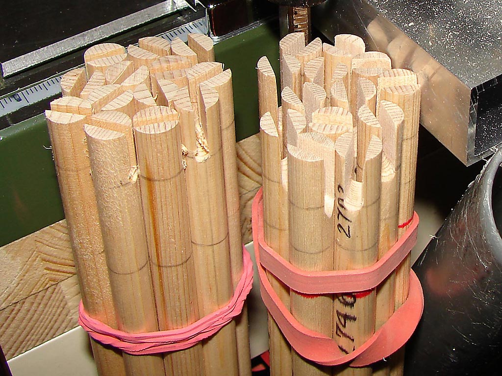

Ergebnis
Links Rohschnitt — Rechts 1. Schliff 150er Körnung
