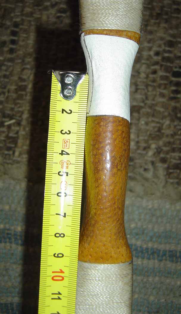

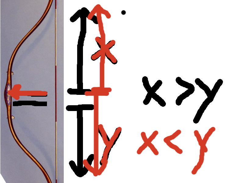

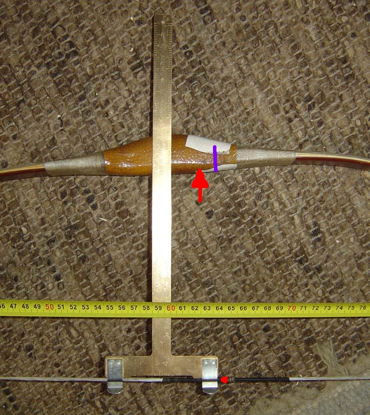

Ich hab gestern ein 2cm breites schaumstoffummanteltes Holzklötzchen in den Schraubstock eingespannt, um den Druckpunkt zu simulieren. Einen Tillerbaum wollte gestern nicht mehr schnitzen.
Als nächstes hab ich den Druckpunkt ein Zoll über der Mitte gewählt und linear mit zwei FIngern, einer oberhalb und einer unterhalb des Nockpunkts, auf 28" ausgezogen.
Das Ergebnis ist ziemlich klar und eindeutig.
Der Bogen kippt entschieden um ca 3" - der obere Tip im Versatz zum Unteren.
Dann nochmal den Druckpunkt überdacht und zu dem Schluss gekommen, dass dieser mehr bei 1/2" über Mitte liegen wird.
- So nebenbei kann somit die Differenz zwischen Druckpunkt und Pfeilposition 1" betragen. -
Aber hier zeigt sich sogar ein klareres Bild: Fast ca 4" Differenz!
Nur wenn ich den Druckpunkt auf die MIttelachse lege und den Nockpunkt auf Sehnenmitte lege, hab ich ausgeglichene Tips.
Bestätigt also erstmal meine Annahme, dass die TRH nur auf MItte getillert ist.
Das ist aber mMn bull...., und ich muss egal wie ich schieße, davon ausgehen das der TRH die Eigenschaft hat sich im Auszug stark zu kippen. Und ich gehe nicht davon aus, dass sich dies positiv auf den Schußablauf auswirkt!
