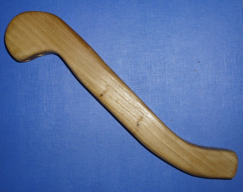

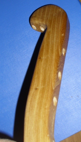

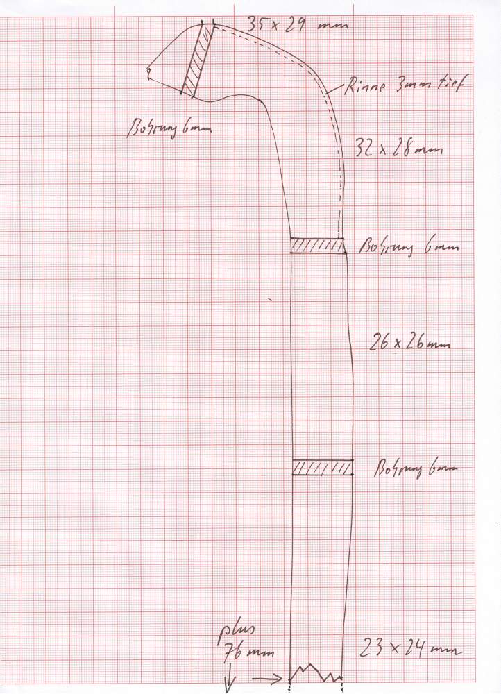

Danke für Deine Mühen bowa , ich habe derweil einen Tendscheck nach einer Illustration im Reflexbogenbuch nachgebaut .
Ha und da postet unser lieber Jo grade neue Bilder
, Danke !
Ah, ich muß noch eine Führungsrinne reinraspeln , okay , kein Problem.
Da habe ich ja fast richtig gebaut , war mir nur mit dem oberen Loch nicht sicher, also gleich zweie reingemacht
Material : Ulme
Material : Ulme

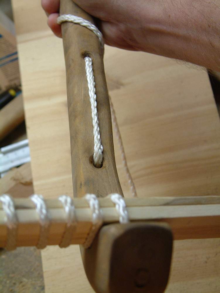

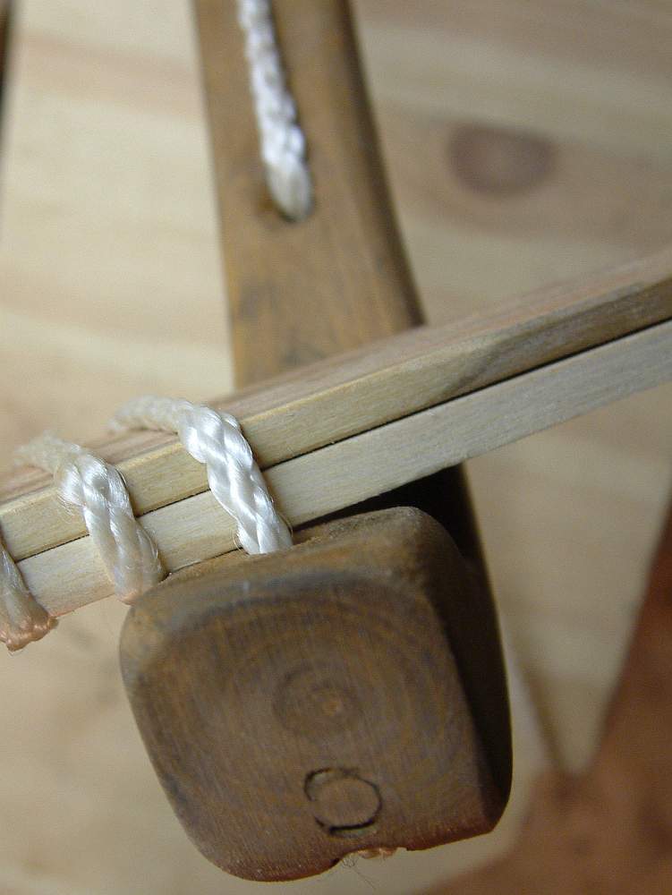

Wenn du mein 3.-4. Bild betrachtest, da sind zwei Laminate umwickelt. Die sind gleich breit und können nicht weg oder verdrehen.

Also: Anfangs müssen die Laminate natürlich festgehalten oder fixiert werden. Aber schon mit dem ersten Wicklungsgang rührt sich da nicht mehr viel. Mit dem Tendschek kann man eine unheimliche Wickelkraft erzeugen, d.h. es entsteht quasi unter der Schnur ein linearer Anpressdruck, der sich über das Laminat auf die Fläche verteilt.
