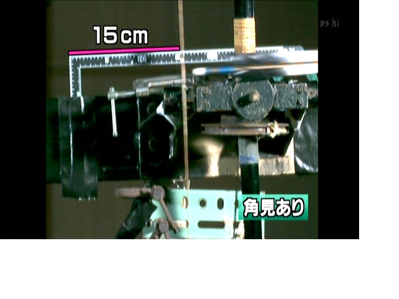

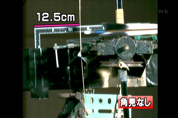

Das mit dem Video ist so eine Sache...
Dann schauen wir uns doch mal das berühmte Video an...
Ich häng' unten zwei Bilder an...
Eines zeigt den Beschleunigungsweg mit Tsunomi Technik, das andere ohne...
Schau mal das "ohne Technik" Bild an...
Die Sehne steht an einem Anschlag an!
Mit Technik dreht sie an diesem Anschlag vorbei.
2,5cm Unterschied - was wäre noch davon übrig wenn die Sehne nicht gebremst würde sondern frei weiter könnte wie im "mit Technik" Bild...?

mit Technik...
mit Technik...
ohne Technik...
ohne Technik...
