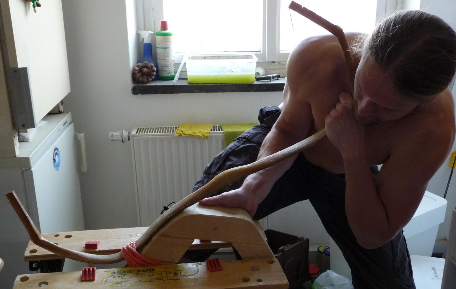

Noch ein Bild vom bislang fertigsten :) (Bogen Nr. 2) aus meiner damaligen Werkstatt (Küche). Insgesamt muss ich sagen das sich das was ich hier poste aus Theorie und Erfahrung speist. Erfahrung mit unzähligen/fatalen Fehlern die mir u.a. gezeigt haben wie man es nicht machen sollte. Dennoch bin ich froher Hoffnung das im nächsten halben Jahr was fertig wird. Und wenn nicht dann gehe ich eben weiter auf dem Weg :).

Nein Nein, der Bogen im Bild war Nr. 2 der 1.) eine Überplattung nahe des Kassan Auges hatte und 2.) mit 110 lbs zu derb. Das Bild zeigt meine ersten Versuche ihn zu biegen wobei ich mich ziemlich reinhängen musste. Was man nicht sieht ist sein unrühmliches Ende: Das Vorbiegen auf den Biegeformen war mir dann doch zu heiß also habe ich mir Tepliks gebaut. Darauf habe ich den Bogenn dann aufgespannt und so in etwa auf halbe Standhöhe bekommen. Leider hatte ich die Tepliks falsch dimensioniert so dass ich beim weiteren Ziehen den Bogen gegen den Wiederstand der Tepliks gedrückt habe. Dann kam der Punkt Ungeduld hinzu und der unbedingte Wille dem Bogen endlich eine Sehne auf zu ziehen. Ich habe den Bogen also mit den Knien gegen die Tepliks an beiden Armen gezogen und dabei nicht darauf geachtet das ich ihn damit über den Rand der (falsch dimensionierten) Tepliks breche, während die eigentlichen Biegenbereiche fixiert waren. Als es dann das erste mal spürbar (!)im Kassanauge knackte habe ich dann vor lauter Ärger Nägel mit Köpfen gemacht und den Bogen zerissen ... Tja kurz ist der Wahn und lang ist die Reuhe. Ich glaube aber nicht das man es hätte reparieren können. Und Überplattungen im Kassan Auge dafür schlage ich heute noch manchmal mit dem Kopf gegen die Wand.

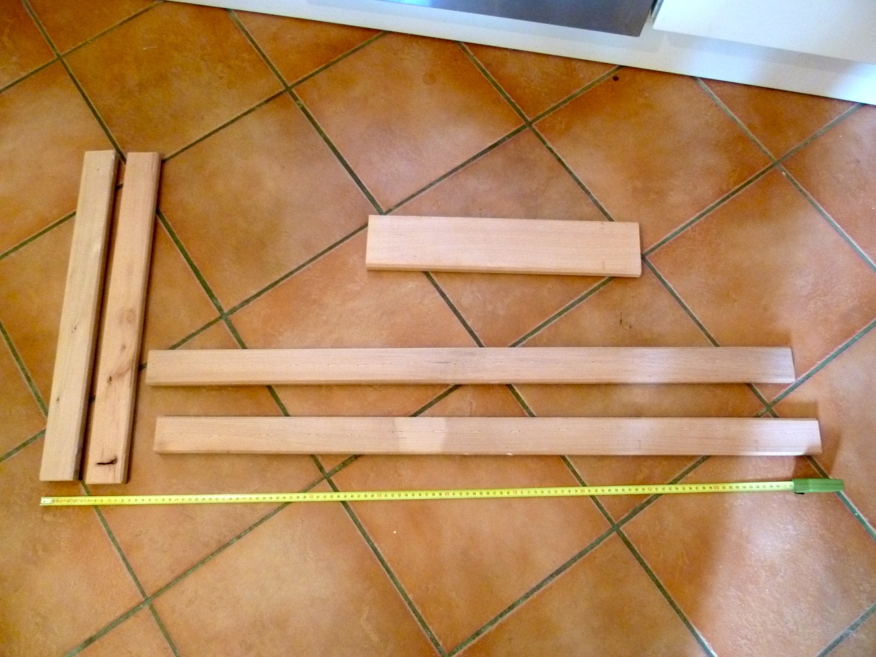

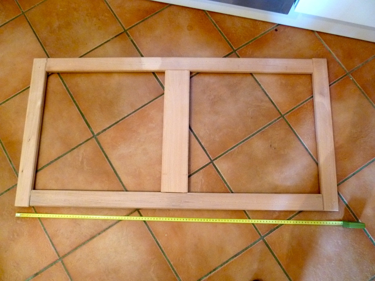

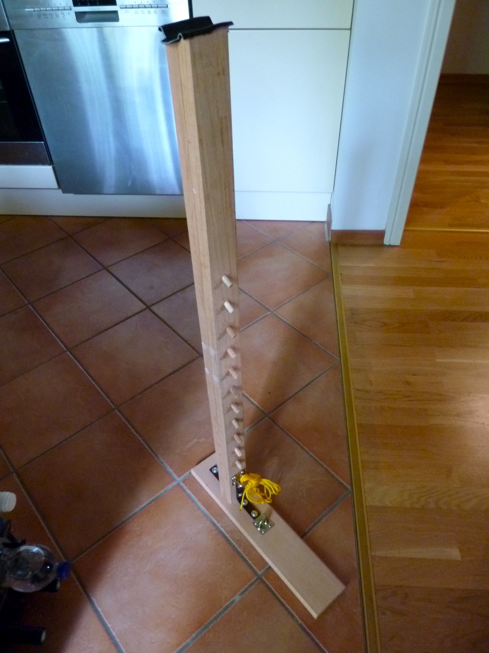

Viel der Vorarbeit hat bei mir mit der Herstellung von Werkzeug und Hilfsmitteln zu tun. Hier habe ich den Rahmen eines Ikea-Kleinstsofas recycelt:
Stabile Buche.
Stabile Buche.
Kurzer Prozess mit der Ryoba.
Obere Seite ausgeschnitten.

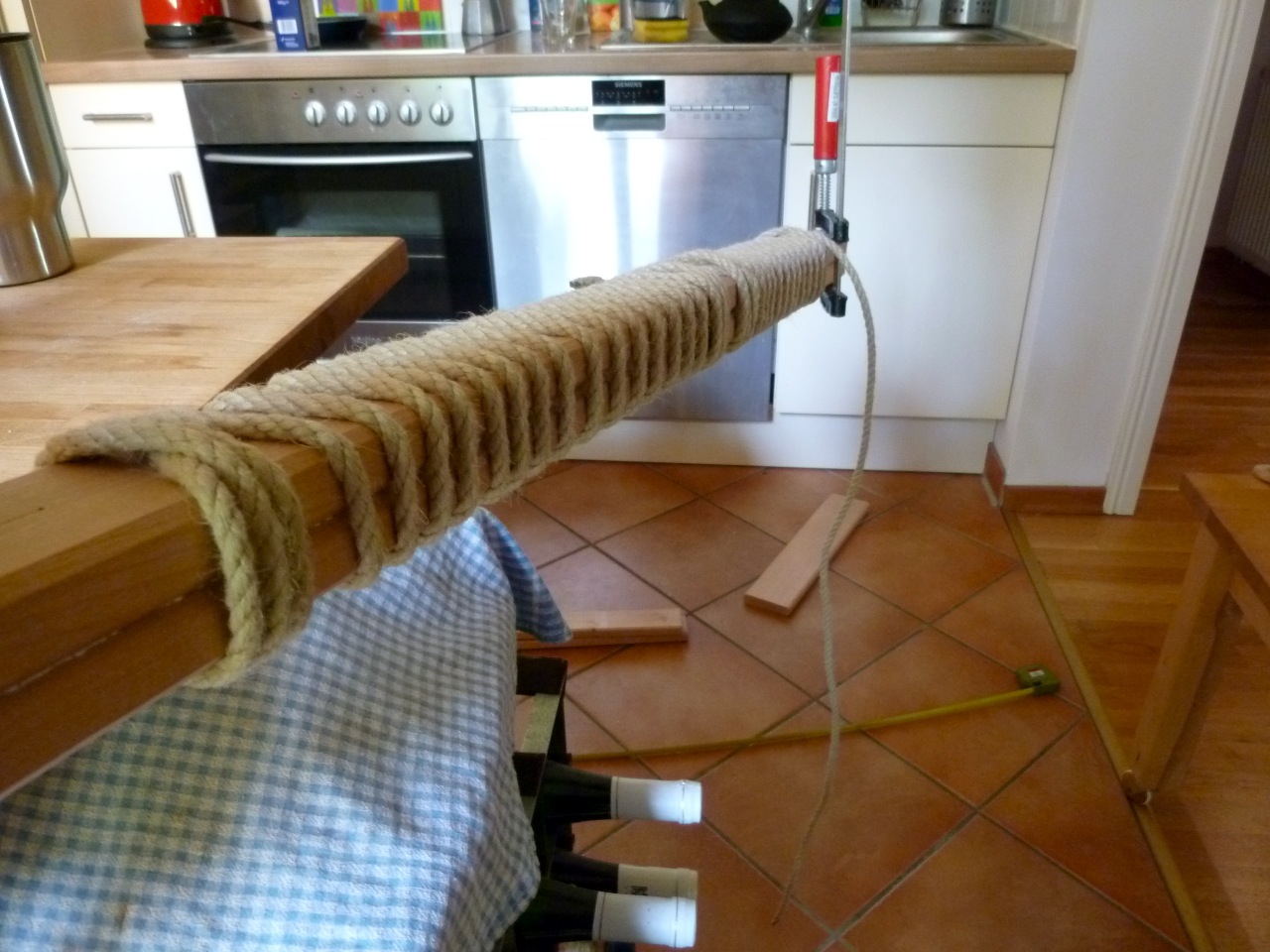

Lange Bretter verleimt, dabei kann man gleich das Verschnüren mit Seil üben...
Und das Ergebnis: Hoppla, ein Tillerstock bis 32". Wird dann mit Schraubzwingen am Tisch festgemacht.

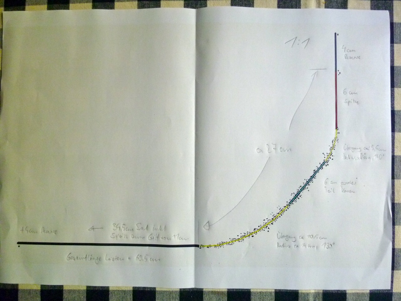

Peile zZt eine Länge von 134cm ntn an, die sich wie folgt aufteilen:
11cm Griffstück (das Holzstück dafür ist dann 33cm lang und läuft oben und unten jeweils in einem 11cm langen Spleiss aus).
Wurfarme jeweils 61,5cm lang (Leisten müssten dann, mit jeweils 4cm Handhabungsverlängerung an jedem Ende, 69,5cm lang sein).
Nun stellte sich die große Frage nach den Radien und Winkeln für die Biegeform und damit den oberen Teil der Wurfarme. Einige Recherche bei ATARN brachte ein Muster hervor, das dort von Adam Karpowicz für gut befunden wurde (was mich betrifft, damit höhere Weisheit).
Erst brachte ich das jpg dazu, die selben Maße zu haben wie die Vorgaben des ursprünglichen Erstellers. Das konnte ich dann aber nur auf DIN A4 ausdrucken und musste es, ganz old school, mit einer Projektion hochskalieren:
Projektion von 1:2 auf 1:1
Dann merkte ich: Hoppla, der Bursche will 70cm lange Wurfarme haben, also ist das Ganze für mich zu groß. Nochmal runterskaliert, einen Drucker gefunden, der DIN A3 druckt, und so sieht das Ganze jetzt aus:
Die Maße
Die Maße
Kommentare willkommen!

Jetzt willst du doch so einen langen Bogen bauen ... na dann mal los :)!
Die Radien und Winkel sind gut, ich würde die Kassan insgesamt 3 cm länger machen und die Bas mind. 7 cm. Also insg. 31 statt der geplanten 27 cm. Damit bleibst du bei den richtigen Verhältnissen eines osman, Scheibenbogens z.B. 120 cm (gesamt); 20 cm (Kassan); 6,5 cm Bas. Die zusätzliche Länge würde ich von der Sal Sektion abziehen.

Wenn man die alten türkischen Bogen mit einbezieht, dann sind Längen um 60" (ca. 150 cm) noch im Rahmen der Originalabmessungen. Wenn die eigene Körpergröße dem nicht entgegen kommt, würde ich auch noch länger bauen. Beim ersten Bogen empfiehlt sich das sowieso.
Grayson (1993): Composite bows in: TBB 3, S. 113
Beiträge: 7119
Hat gedankt: 185 Mal
Hat Dank erhalten: 195 Mal
Re: Osmane in spe, angepeilt 45# bei 31"
134 cm sind für nen Türken zwar nicht gerade sehr kurz, aber als ersten Bogen sehe ich das auch eher als sinnvoll an.
