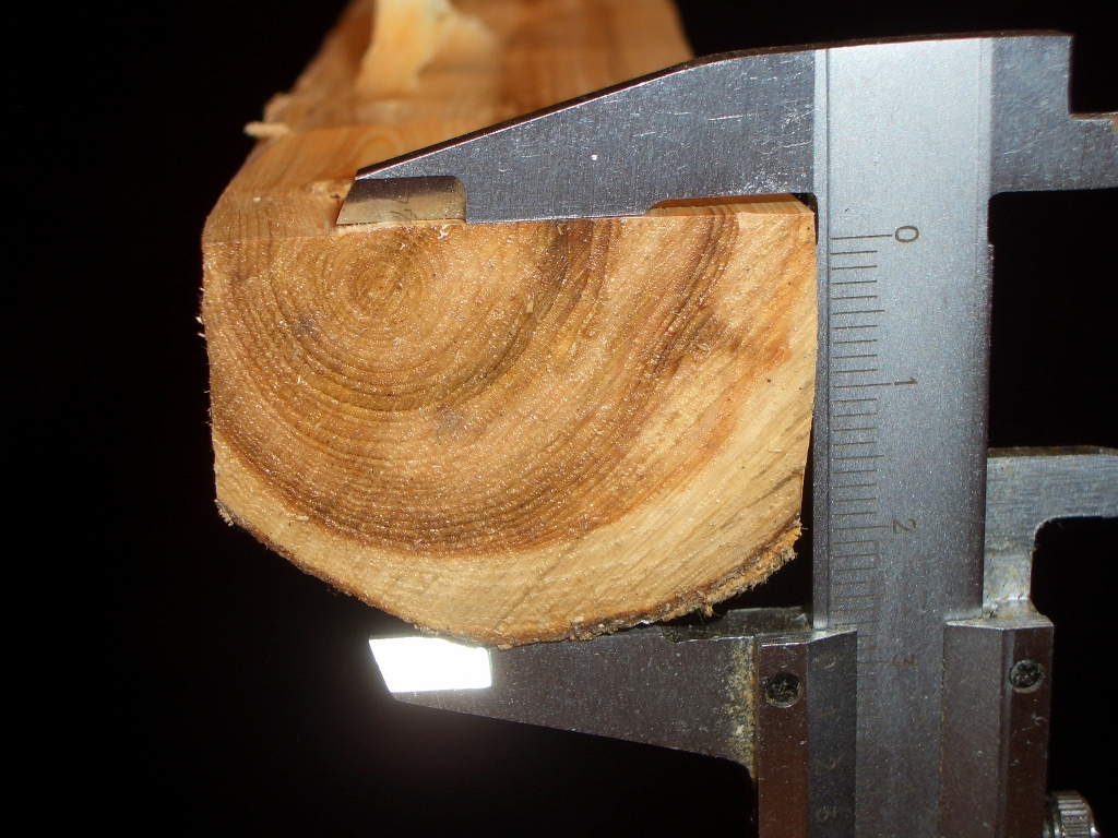

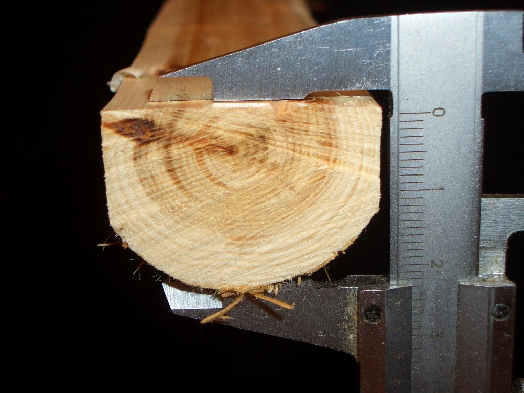

Ich bin jetzt mal dazu gekommen, mir die Kanten etwas zu begradigen. Ich würd ihn zu Anfang in der Mitte 30x30mm und an den Tips 10x10mm dick machen und von da runtertillern.
Frage: Ist das ok so oder zu viel Luft?
So sieht der Splintanteil an den Enden aus:
Das dickere Ende
Das dickere Ende
Das dünnere Ende
Das dünnere Ende
Frage: Ich tendiere dazu, das so zu lassen oder würdet ihr noch ein zwei Jahresringe runternehmen?

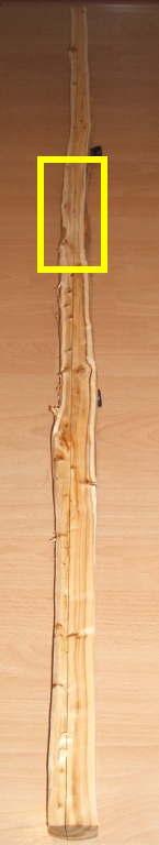

Hier hab ich mal den Sehnenverlauf angelegt. Der Griffbereich ist mit dem gelben Rechteck markiert. Dort verläuft die Sehne sehr mittig. Da ich den Bogen mit links halte, sollte sie aber weiter links liegen. Da hab ich im Stave aber kaum noch Platz:
Sehnenverlauf
Sehnenverlauf
Frage: Soll ich die Sehne einfach so weit wie möglich nach rechts setzen und den Bogen umdrehen?

Ich würde auf keinen Fall noch Jahresringe runtermachen.
Sonst verlierst du zu viel Dicke und meiner Erfahrung (ok es war Eibe) nach sollte der Markkanal auf keinen Fall im Bogen liegen

leider nein, ich habe zwar wenig Erfahrung in Vergleich zu anderen hier aber ich für mich ist es bis jetzt unmöglich in so einem Stave bereits zu sehen was Oben und was Unten wird. Dan änderst du das geplante vielleicht wieder etwas beim Schnitzen weil eben Faserverlauf usw. gefolgt wird. Von dem her denke ich mal das es sehr schwierig ist anhand von diese Bilder zu sagen ob dein geplannten Sehnenverlauf in Ordnung ist.
Ich würde zuerst eine Mittellinie anhand der Faserverlauf anzeichnen, mit einem Schnur kontrollieren ob der Sehnenverlauf in etwa passt, Konturen anzeichen und gleich mal etwas Späne fliegen lassen ;) Feinheiten am Sehnenverlauf kannst vielleicht viel später noch korrigieren indem du die Tipps zuerst noch 1,5-2 Cm. breit lasst.

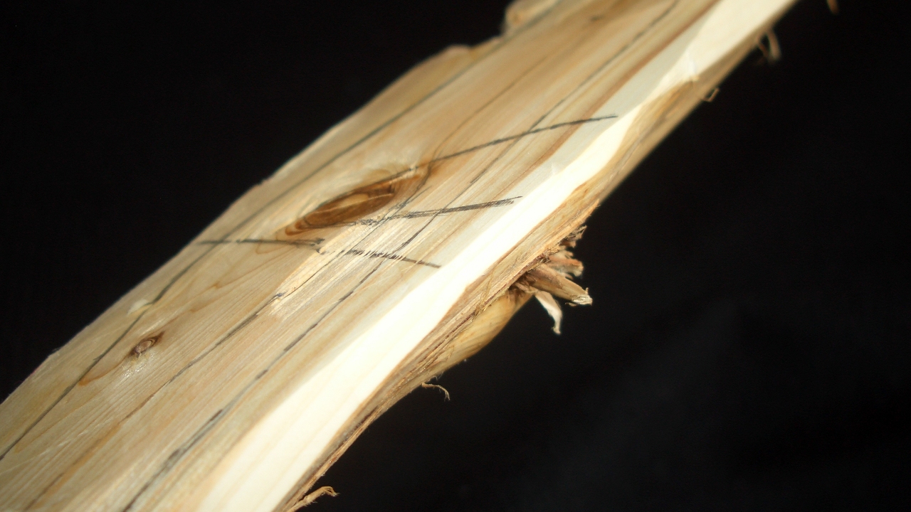

Inzwischen hab ich das Holz so weit runtergearbeitet, dass die faulige Stelle rausgefallen ist. Jetzt hab ich ich einige Sorgenäste bei denen ich dazu tendiere, die wegzuschnitzen, auch wenn die dann seitlich rausschauen:
Sorgenast 1
Sorgenast 1
Sorgenast 2
Sorgenast 2
Sorgenast 3
Sorgenast 3
Sorgenast 4
Sorgenast 4

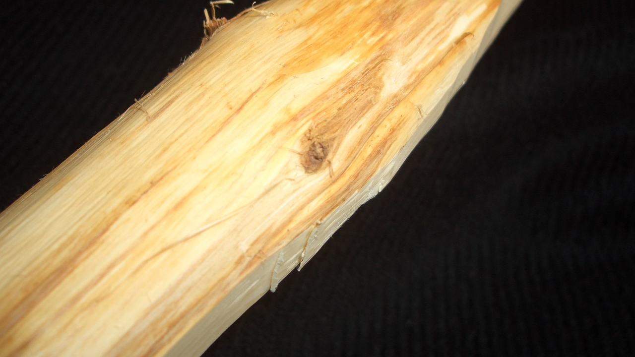

Beim letzten bin ich mir am unsichersten. deswegen gibts davon zwei Bilder:
Sorgenast 5 - Bauch
Sorgenast 5 - Bauch
Sorgenast 5 - Rücken
Sind da Äste bei, die ihr nicht wegschneiden würdet? Falls ihr mehr Bilder braucht, sagt Bescheid.
