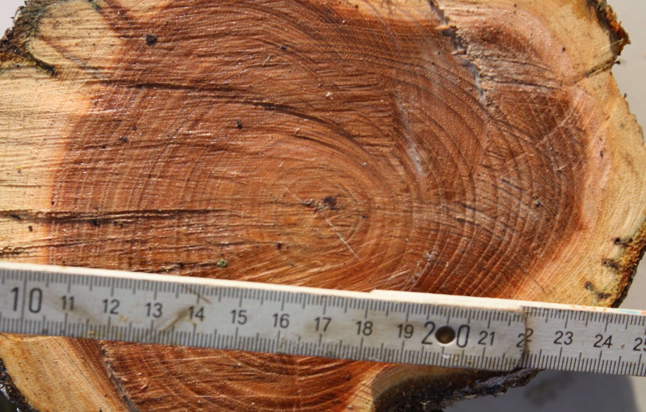

Habe heute auch etwas Holz aus dem Wald geholt: 2x Eibe und 1x Holler. Die Eiben sind gut 2m Lang und mit schön dünnem Splint. Beide Stämmchen stammen vom selben Baum, der hat sich gegabelt. Das arme Ding ist vermutlich diesen Spätsommer einmal umgekippt (entwurzelt). Habs auf einem Spaziergang entdeckt und fluggs den Förster angefragt, ob ich das Holz haben kann. Der Holler ist so zwischen 175 und 180cm lang und kerzengerade. Die drei Stämme habe ich zu Fuss bei schönstem Wetter aus dem Wald getragen, so ca. 2km weit. Das beste ist aber, dass ich die Eiben noch 150 Treppenstufen hochtragen musste. Der Fundort befindet sich nämlich an einem Steilhang, nicht weit entfernt vom "Tuusigerstägeli" (Für die Deutschen hier: eine Treppe mit über 1000 Tritten).

dünnes Ende des einen Eibenstämmchens
dickes Ende des andern Eibenstämmchens
