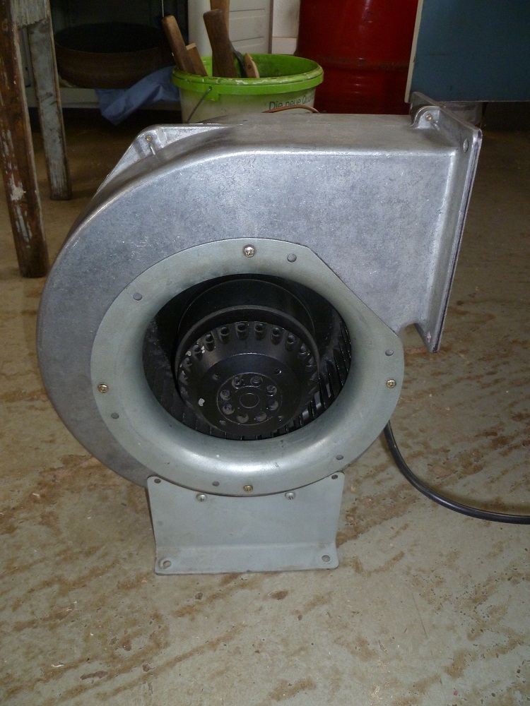

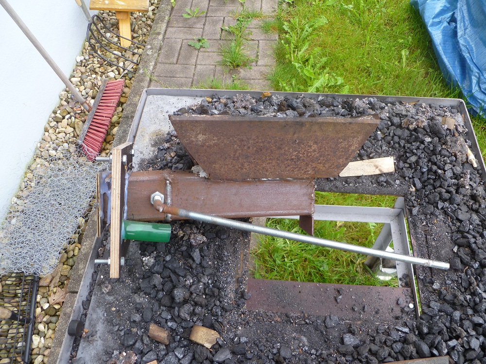

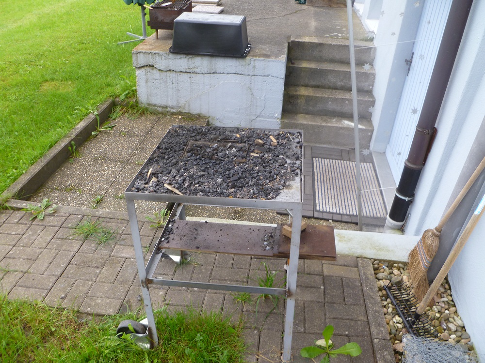

Wenn der Threadstarter nichts dagegen hat stell ich meine selbstgebaute Esse auch hier in den Thread rein
Achja und es reicht wiklich ein kleineres Gebläse (Hairun der einen etwas überdimensionierten Radiallüfter nutzt )
Hairun

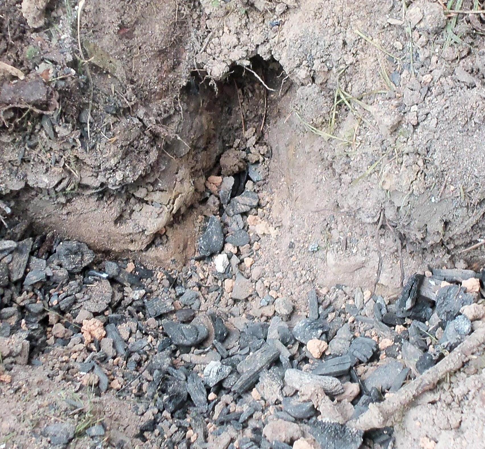

Jap Holzkohle hab ich schon besorgt (vorletztes Bild) .
Werds beim nächsten mal versuchen, meine Befürchtung ist nur, dass sich das in Richtung Himmel verabschiedet wenn von unten geblasen wird (ohjee was fürne Beschreibung )

naja wie schon angesprochen braucht man, um Stahl schmiedbar zu bekommen, nun ja kein Düsengebläse, wo dann Temperaturen rauskommen, die dann ausreichen, um Stahl zu falten, sprich zu schweißen. Wenn du das mchen willst, dann brauchst du natürlichne eine höhere Temperatur Und je geringer der Luftstrom, desto weniger schnell verbrennt die Kohle dann. Du musst also den Mittelweg zwischen Temperatur und Effizienz finden.
Also, richtig gemacht, blästs die Holzkohle nicht in den Himmel. Dann kann man mit Holzkohle durchaus die zum Feuerschweißen nötige Temperatur erreichen, ich verwende auf meiner Esse auch meist Holzkohle. Wurde ja seit Beginn der Eisenzeit verwandt. Auch mit Wind von unten.
Hairun hat geschrieben:Jap Holzkohle hab ich schon besorgt (vorletztes Bild) .
Hairun
Um Stahl mit Holzkohle auf Schmiedetemperatur zu bekommen, das schaffe ich sogar mit dem Mund durch Pusten. Je mehr Luft du rein pustest, desto schneller ist die Kohle futsch. Es macht sehr viel aus, WIE man die Kohle über dem Werkstück aufschichtet. Wenn man das geschickt anstellt, dann kann man von unten einen leichten Luftstrom in die Kohle führen (über die Luftzufuhr) Gleichzeitig ist die Kohle aber nach oben so "dicht" gepackt, das die ganze Wärme drinnen bleibt. Dann reicht 2-3x die Minute langsam und tief mit dem Mund rein pusten und du hast den Stahl auf Gelbglut. Je nach Werkstückgröße dauert das dann mehr oder weniger Lange.
Mit so einem Radiallüfter wird dir mit Sicherheit die Holzkohle wegfliegen.
Achja und die Größe der Kohlestücke ist auch nicht unwichtig. Ganz kleines grumselzeugs kannste dafür genauso knicken wie die großen Brocken. Die feine Kohle liegt zu dicht und lässt nicht genug Luft durch und die Großen Stücke halten die Wärme nicht gut genug im inneren. Deshalb zerkleinere ich die Holzkohle immer auf das richtige Maß. Die Stücke sollten mindestens 1cm, optimal so um die 2-3 und Max. 4cm groß sein. Damit gehts am besten...
Holzkohle in größeren Stücken zerplatzt, so das die Stückigkeit ziemlich schnell gegeben ist.
Schmeiß in die Esse, steck an und Wind durch, das wird schon warm, schnell sogar. Die Windzufuhr mit deinem Riesengebläse kannst du ja im Zweifel mit nem Schieber drosseln, ein Haarfön ist allerdings für´n richtiges Feuer zu klein. Damit wärmt man sich n Wolf.

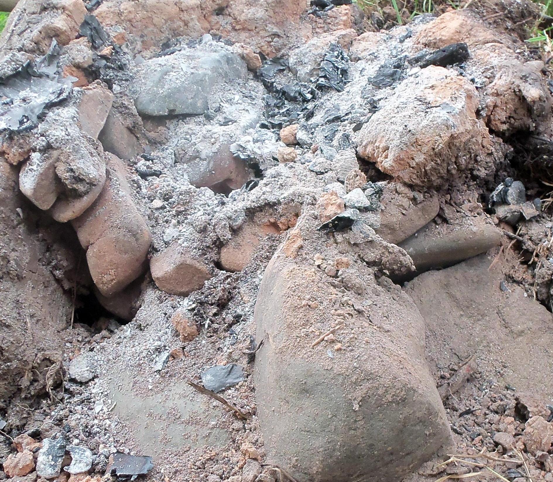

Meine Reise , Waldesse aufm markt ist nur ein erhöhtes Lagerfeuer mit 2 Windbeuteln, und reicht für Pfeilspitzen und kleinkram.
je höher der Steinhaufen, um so weniger Wind muß man wegen der Kaminwirkung dazu geben
