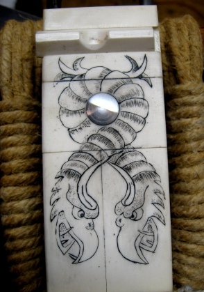

- Beiträge: 446
- Registriert: 28.02.2010, 18:49
Re: Scrimshaw
ein weiterer Versuch zur Beinverzierung nach einem Motiv
auf einer 450 Jahre alten Armbrust im Buch "Armbruste der Veste Coburg".
Re: Scrimshaw
Gratuliere,
das sieht sehr gut aus.
hast du das "frei Hand" gemacht oder mit hilfe einer Schablone?
Gruß, moc
Gruß, moc
- klaus1962
- Beiträge: 2275
- Hat gedankt: 1 Mal
- Hat Dank erhalten: 5 Mal
Re: Scrimshaw
Wow, das sieht ja schon toll aus.
Das Motiv ist zwar geschmackssache aber die Technik gefällt mir.
Wieviel (Zeit)Aufwand bedarf es denn für sowas ?
- Beiträge: 446
Re: Scrimshaw
@Moc
mit Bleistift abgezeichnet und freihand mit einem kegelspitzen (60°)Stichel
und ganz leichten Schlägen mit einem 50 g Hammer auf mich zu gearbeitet.
@Klaus
die haben damals schon grausliche Köpfe als Motiv verwendet - Aufwand 2 Std .
Mit Übung - und die hab ich noch nicht - lässt sich das in 45 min machen.
Ich bin etwas zögerlich wenn ich dran denke ,daß ich demnächst meine knochenbelegte
Armbrust eventuell versaue.
Gruß Werner
@Klaus
Gruß Werner

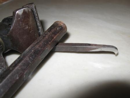

@Firestormmd
Das kann ich mir sogar sehr gut vorstellen,daß das mit dem von Dir beschriebenen Werkzeug geht.
Ich habe mir ein hakenartiges Werkzeug gemacht welches sich zum gravieren von mittleren und großen
Bögen und Kurven hervorragend eignet.
Ich schlage dabei mit einem Stück Rundstahl mit kleinen Schlägen gegen den Feilkloben welcher das Werkzeug hält.
Dabei wird das Werkzeug gezogen.
Kleine Kreise schaff ich damit nicht und muß wie zuvor beschrieben vorgehen !
Ohne das leichte Gehämmer gehts auch nicht-man rutscht ab.
Gruß Theudebald
Gruß Theudebald
