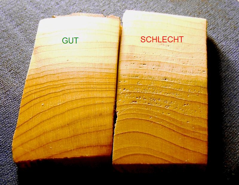

So, hab mal Probestücke fotografiert! Die schlechte Eibe hat einen deutlich erkennbaren Porenanteil! Sie ist zudem spürbar leichter, schwammig, und kurzfaserig!Galighenna hat geschrieben:Na das wäre super!

- Galighenna
- Beiträge: 8836
Re: 2te Eibenholz Qualitätsfrage
Danke Rabe
Das sieht man ja auf den ersten Blick. Die Eibe muss ja wohl krank gewesen sein oder sonstwie irgendwie im Wachstum gestört worden sein.
Gut das mein feines Stämmchen so ausschaut wie auf dem Foto links
- Beiträge: 22711
- Hat Dank erhalten: 203 Mal
Krank oder gestört würde ich ausschließen! Es war ein mächtiger Stamm mit eher breiten gleichmäßigen Ringen, da kann es dem Baum sooo schlecht nicht gegangen sein!

Also das, was auf dem RECHTEN Stück Eibe zu sehen ist, schließe ich bei meinem Stave (...um den es ja geht...) definitiv aus. Der ist eher noch feiner, als das Stück auf der linken Seite. Kann garnicht nachvollziehen, wie du sowas auf den Bildern von meinem Stück ggf. vermuten konntest/solltest/wolltest?!
Ich kann jetzt wieder beruhigt schlafen...
@Rabe
Was man auf deinem rechten Stück sieht, sind Winter-Embolien. Wenn von Embolien die Rede ist, denkt man zunächst an Thrombosen, also Verschlüsse von Blutgefäßen. Weniger bekannt ist, dass auch Pflanzen von Embolien bedroht sind. Dabei handelt es sich um Luftblasen, die die Wasserleitungen im Holz verstopfen. Sie entstehen bei Trockenstress sowie beim Übergang von Gefrier- und Tau-Perioden.
@Rabe

- Beiträge: 22711
Hmmm... jetzt, wo ich mir Deine Bilder oben noch mal angesehen habe, verstehe ich es auch nicht...
Hast Du die noch mal ausgetauscht, oder hab ich da "Gespenster gesehen"??
Freut mich jedenfalls, dass es NICHT so ist!

- Beiträge: 22711
ah....danke, war mir neu!!
Das Holz ist allerdings durchgängig so; "Luftblasen" kling nach lokalen Ereignissen, davon kann hier nicht die Rede sein...
Trifft es dennoch zu?
JA.
Botaniker rechnen durchaus mit der spontanen Bildung von Gasblasen in den Leitungsbahnen des Xylems und sprechen von Kavitation. Tritt dies Ereignis ein, so die herrschende Lehrbuchmeinung, fällt das betreffende Xylemelement für den Wasseraufstieg aus - und zwar schließlich irreversibel (...und über die gesamte Länge des Kanals...) wenn Luft ins Xylem gelangt (Embolie). Der Baum überwindet das Problem durch permanentes Dickenwachstum des Stammes, weil dabei neue (wassergefüllte) Gefäße ausdifferenziert werden.
Die 'toten' bleiben dann in dieser Art und Weise sichtbar.
