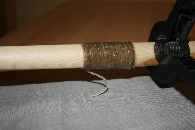

Und weiter gings: Den Bogen habe ich mit Leinen beklebt und mit Holzleim bestrichen. Nach dem trocknen habe ich das Überschüßige abgeschnitten .
Die Rissstelle habe ich mit 0,7 ner Kordel umwickelt und das ganze mit Epoxi eingeweicht.
Nach dem trocknen habe ich die Wicklung und den Rücken des Bogens schön weich geschliffen. Jetzt siehts schön aus und macht auch keine Geräusche, wenn ich den Bogen biege.
Jetzt wartet der Stecken darauf, das ich Zeit habe die Nocken wieder anzubringen und nach dem Tiller zu schauen.Impe

Hmmm... die Wicklung ist etwas enttäuschend, DAS kannst Du doch eigentlich besser, oder... ?
Re: Riss im Hickory-Bogen
Neben der Optik: Eine Wicklung sollte bündig und lückenlos sein! Sonst hat man keine wirklich sichere Wicklung.
Die nächsten Brüche sind dann in den Lücken der Wicklung vorprogrammiert, weil gerade ein verstärkter Bereich sensibel auf Schwachstellen reagiert.
"Kraftschlüssig" nennt man das glaub ich...
Das heißt?
Abkratzen neu machen?
Also ich gratuliere erstmal zu einer gut durchgeführten Reparatur und das Du das ganze noch mit Bildern festgehalten hast ist lobenswert!
zur Wicklung :
Ja, sehr chick ist sie nicht, aber soooo einfach ist es auch nicht eine gute Wicklung zu machen.
Halten wird es ohne Zweifel würde ich mal sagen.
Ich würde es so machen , den Bogen nach tillern , einschießen und dann entscheiden was mit der Wicklung geschieht.
