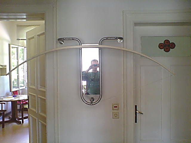

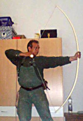

Hab ihn denn noch mal vorsichtig nachgeschabt. Sollte nun eigentlich gut sein... Könnte noch mal jemand ne scheibe oder so drunter legen?hab ihn auf ...mit augen zu... 100 gelassen...na 98 sicher bei 31. Bin sehr zufrieden. Noch schön machen, dann präsentation. Oder?

Perfekt würde ich sagen  :)
Super gemacht !
Wo liegt das Zuggewicht nun ?
Der Bogen ist mal eine gaanz hohe Nr bei den Design - Werten in der Maß - Tabelle das muß man mal sagen !
Wie schauts aus mit verwindungen an den Tips ?
Gruß acker

Liegt alles eben. Kein verzug. Das bombenholz. Danke für die netten worte....
Leichten set hat er aber damit leb ich. Er wirft... Man so schnell hab ich selber noch nichts fliegen sehen. Super. Zieht sich kraftvoll und sauber in den anker und löst sich so schön. Das mal ein bogen. Danke noch mal an mati für das wunderschöne stück holz. Das gold wert.
Ich habe mich immer gehen sehr schmale tipps gewehrt aber die bringen es.....er hat auf 31 zoll auszug nun 44 kilo. Also 98 pfund. Die merkt man erst wenn man 10 pfeile schießt und dann aufhören tut. Au... Mein arm...
Gruß Reiko.

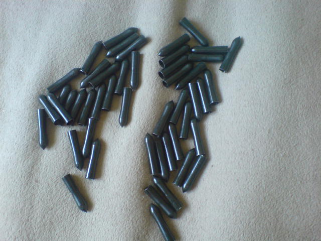

Zu den pfeilen: buchendübelstangen @ 1cm duchmesser mit bodkispitzen umd trueflight volle länge weiß von hermanski. Auf 8 zoll abgelängt. 32 zoll lang....mit spitze so 33 oder 34 zoll. Die dübelstangen taper ich. So wie es die arrow specifikation ewbs in der seite für pfeile beschreibt. Horneinsatz und dann werden die ja man locker geeignet  für den bogen und meine batpfanne sein.....grins.
