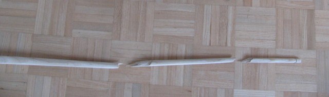

So kann es gehen !
Ich hatte auf dem Bogen 4 Pfeile geschossen . dann 20 min weggelegt . Wollte ihn danach ein paar
mal "aufpumpen" und :
Da ich als neuling leider nicht auf ein Arsenal an abgelagerten Hölzern
zurückgreifen kann , muss ich mit der Schnittware auskommen , die ich im
Betrieb bekommen kann . War wohl nicht das beste Stück . Jetzt hab ich ein anderes
Stück ergattert , bei dem ich einen Ring herausgearbeitet habe .
Ist ja ne mords Arbeit !

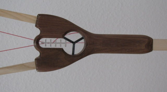

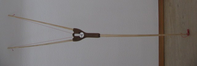

Hallo FC Freunde .
Jetzt mach ich mal den Anfang :
Hier seht ihr einen Centershot , Take down , Y-Bow .
Ich weiss nicht , ob das schon mal jemand probiert hat.
Mein Bogen ist meiner Meinung nach der Kategorie Fantasy zuzuordnen .
Die Wurfarme sind aus Esche , das Griffstück besteht aus gedämpfter Akazie .
So , jetzt bin ich mal auf eure Meinungen gespannt (wie ein Flitzebogen

Lustig, wobei ich nicht verstehe, wo da der Pfeil anliegt!
Tom of Sevenhills
Re: Fantasy-Bogen-Bau-(Konzept)-Turnier (FBB[K]T)
... und ich dachte ich bin der einzige der das nicht versteht
Ansonsten finde ich das Konzept auch spannend!

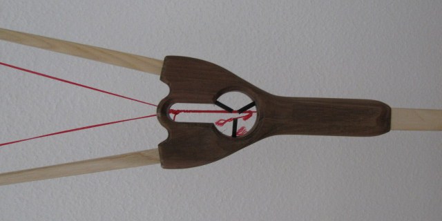

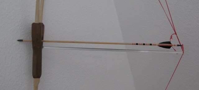

Sorry ,
das war das Bild bevor ich die "Peilauflage" bearbeitet habe .
Bilder folgen :
Ich bin mir nur noch nicht sicher , wie ich die Sehne machen soll .
Vielleicht das V als Flämischer Spleiss und die untere als endlossehne und dann miteinander
verbinden (serving) .
