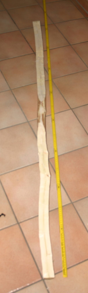

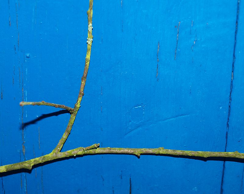

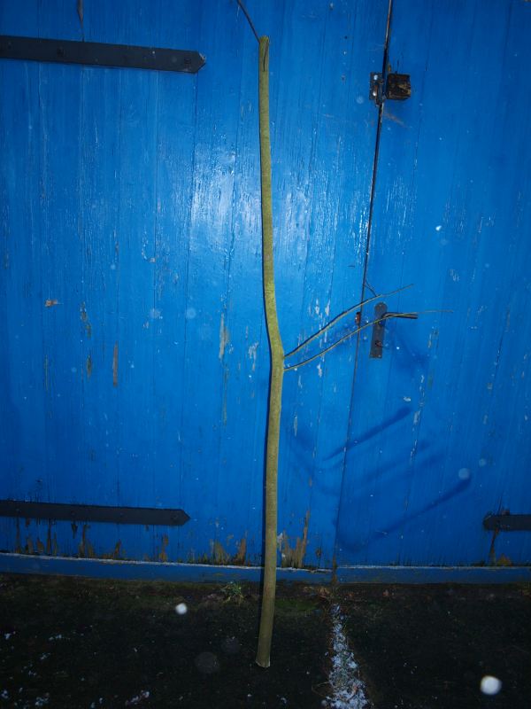

Update:
Nachdem ich den Stave grob in From gebracht hab trocknet er munter in meiner Wohnung vor sich hin.
Dabei sind wie Chirion gesagt hat in den Ästchen kleine Querrisse entstanden welche ich jetzt mal alle mit Holzleim versiegelt hab.
@Chirion da ich nur einen Bogen für meine Freundin baue werden die Wurfarme nicht sonderlich dick. soll ich die Ästchen trotzdem ausbohren und füllen?

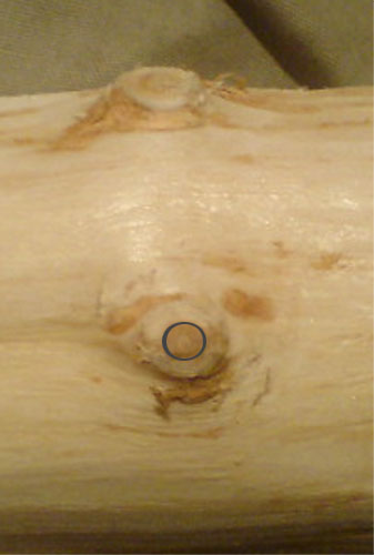

Chirion
Beiträge: 2584
Beitrag von Chirion »
@TomTom, ja, aber du bohrst dann nur ca 3-4 mm tief, ganz wichtig ist, dass die Dimension des Bohrers passt, der Ast soll ausgebohrt werden der Ring der sich aus Stammholz um den Ast gebildet hat soll bleiben, also genau schauen und richtigen Bohrer aussuchen und nicht solange warten bis die Querrisse den Stammholzring durchtrennt haben
ich dir die Grenze mal bei einem deiner Ästchen eingezeichnet
wichtiger ist erstmal das bohren verfüllen kannst du später

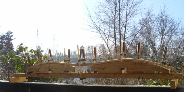

Beiträge: 10951

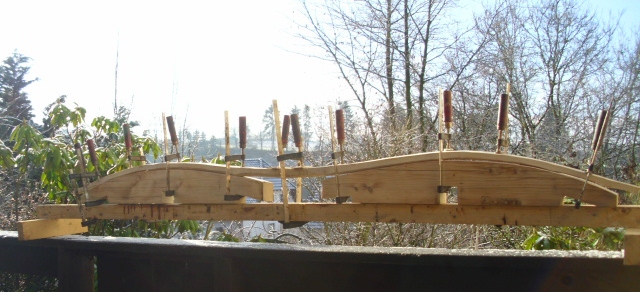

Holler in R/D Form
Nach dem gestrigen Dampfmarathon ist es nun vollbracht :)
Er liegt sauber in den extra angefertigten Formen , das hat soweit sehr gut geklappt.
Ich bin nun gespannt wie er die Form hält nach dem Trocknen und dann beim Tillern.
Das Holz ist extrem schwer !
Das Probestück, wurde in der Mikrowelle ( 2min ) und anschließen noch für 30min bei 170°C im Backofen getrocknet, ist also so eher staubtrocken.
Liegt wie ein Eisberg im Wasser ! :o

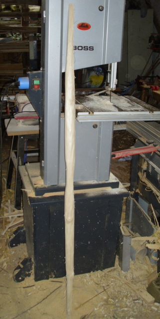

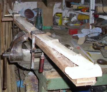

Holler Nr 2

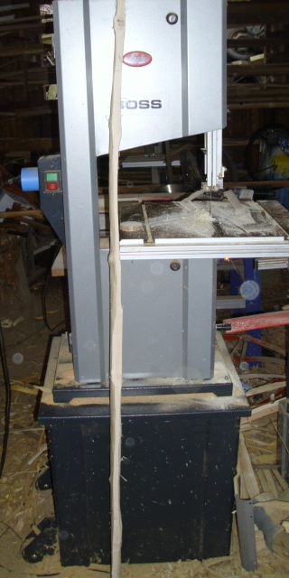

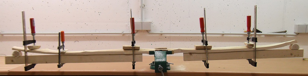

Trotz eisiger Kälte , auch in der Werkstatt herrscht väterchen Frost, habe ich den 2ten Holler stave vorbereitet.
Wie bei Nr 1 wurde das Design aufgezeichnet und dann per Bandsäge grob ausgesägt.
Dann ebenfalls mit der Bandsäge die Dicke reduziert .
Oben etwas deflex, da muß gegen gesteuert werden .
Mit Klötzchen unterlegt und etwas reflex aufgespannt
fetter Markkanal :
Nun steht er im Haus zur Trocknung.
weiter : http://www.fletchers-corner.de/viewtopi ... 20#p379820

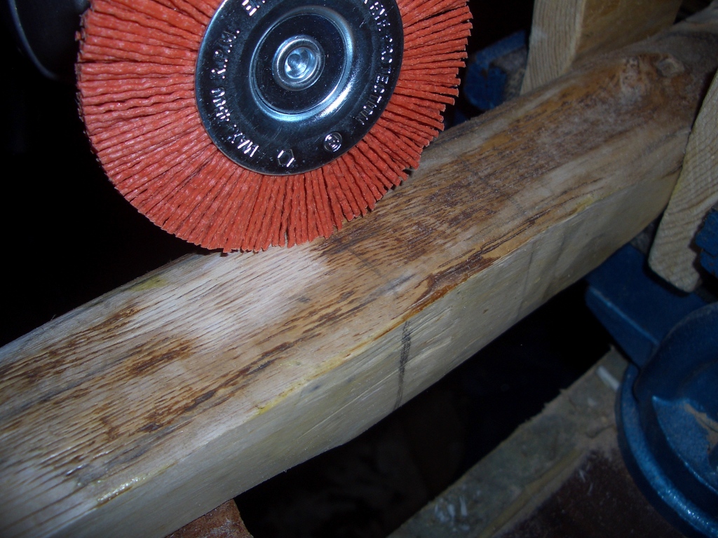

1820 g - 11,2 % Gewichtsverlust (der Flur schafft was weg) - Holz weiterhin in Ordnung...
Ich hab mich nochmal an den Jahresringen versucht, aber ich glaube, das Holz ist noch zu feucht. Ich finde zwar den Übergang und kann den auch stellenweise freilegen, aber das Ziehmesser gleitet nicht daran entlang. Ich werd wohl noch ein paar Tage warten müssen.
Ersatzweise habe ich dann mit ner (inzwischen eingetroffenen) roten Kunststoffbürste von Wolfcraft versucht, den Rücken da zu putzen, wo er stehenbleiben soll. Mit diesem Modell gehen die Bastreste auch recht gut runter, man muss aber aufpassen, dass man nur mit geringen Drehzahlen arbeitet und nicht zu sehr aufdrückt.
Bürste im Einsatz
Bürste im Einsatz
Ergebnis
Ergebnis
Nach den heutigen Arbeiten waren noch 1800 g übrig.

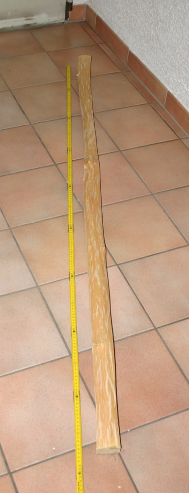

Snake-Jo: Korbweide Post 1

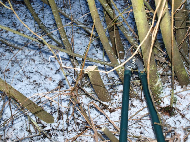

Ich werfe noch eine Korbweide ins Rennen, gerade noch vor Einbruch der Dunkelheit geerntet.
Vorteil von Weidenholz: biegsam, reißt nicht, trocknet schnell
Nachteil: nicht druckstabil, man benötigt biegsame Äste, sowie Überlänge (190 cm für 28" Auszug)
Der Stab hat 190 cm bei 35 zu 25 mm Durchmesser
Frankster
Beiträge: 1355
Beitrag von Frankster »
Aus den beiden Stämmchen hab ich die Rohform ausgearbeitet. Bei beiden sieht man sehr gut den Reflex.
Benutzt hab ich bisher: Ziehmesser, Klappsäge

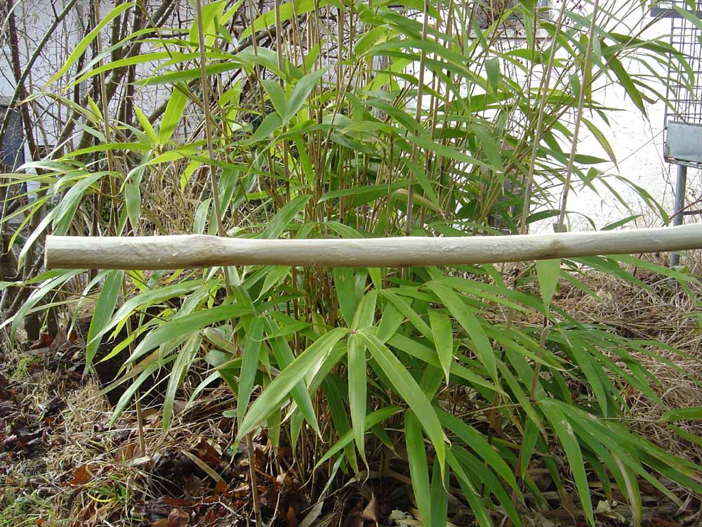

benzi, Robinie, Maruki-Yumi, Post 5
zum vorigen Beitrag
heute kam zum ersten mal in diesem Jahr bei uns die Sonne raus, das war die Gelegenheit draußen und bei gutem Licht die äußeren Jahresringe runterzumachen
LJB hat geschrieben:@Benzi, verstehe ich es richtig das du mit stehende Jahresringe baust? Spannend!
@LJB ähm.... nö..... schaust Du hier: Maruki-Yumi-Jahresringe
