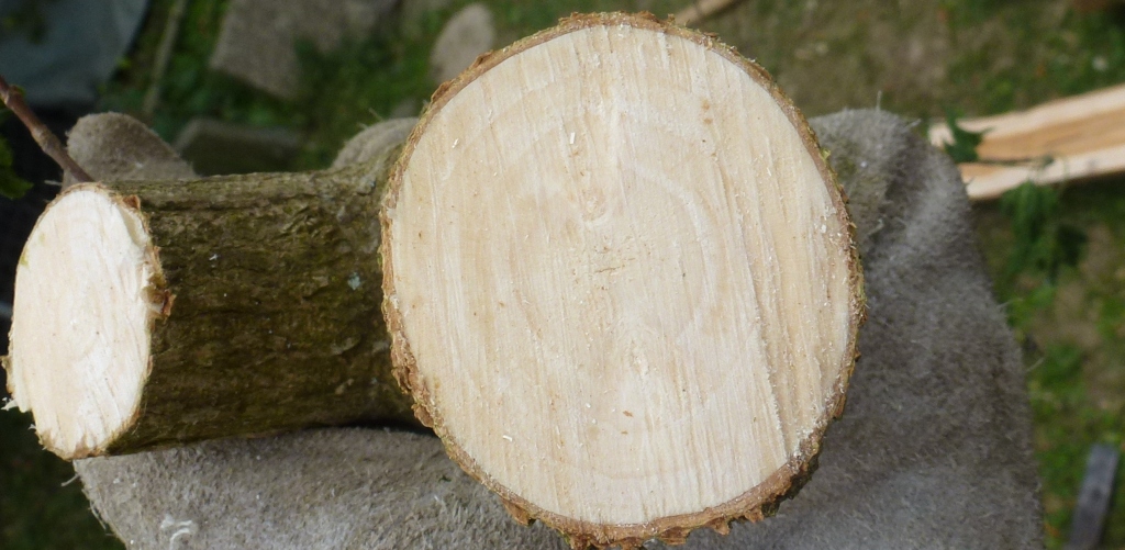

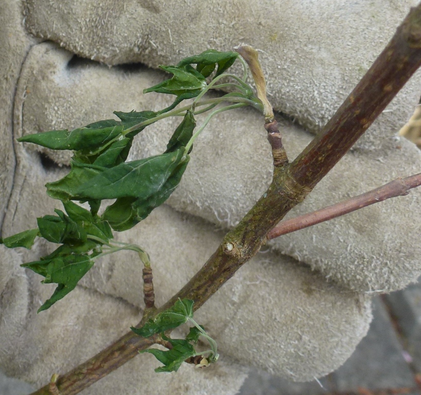

Gestern konnte ich einen Stämmchen retten, aber ich weiss nicht, was es ist. Hier die Fotos. Weiss jemand, was das ist? ist es bogentauglich?
Danke
Danke
Re: Es ist Holzzeit! Teil 3
Ich tippe auf Feldahorn, Acer campestre.
Grüße Leo

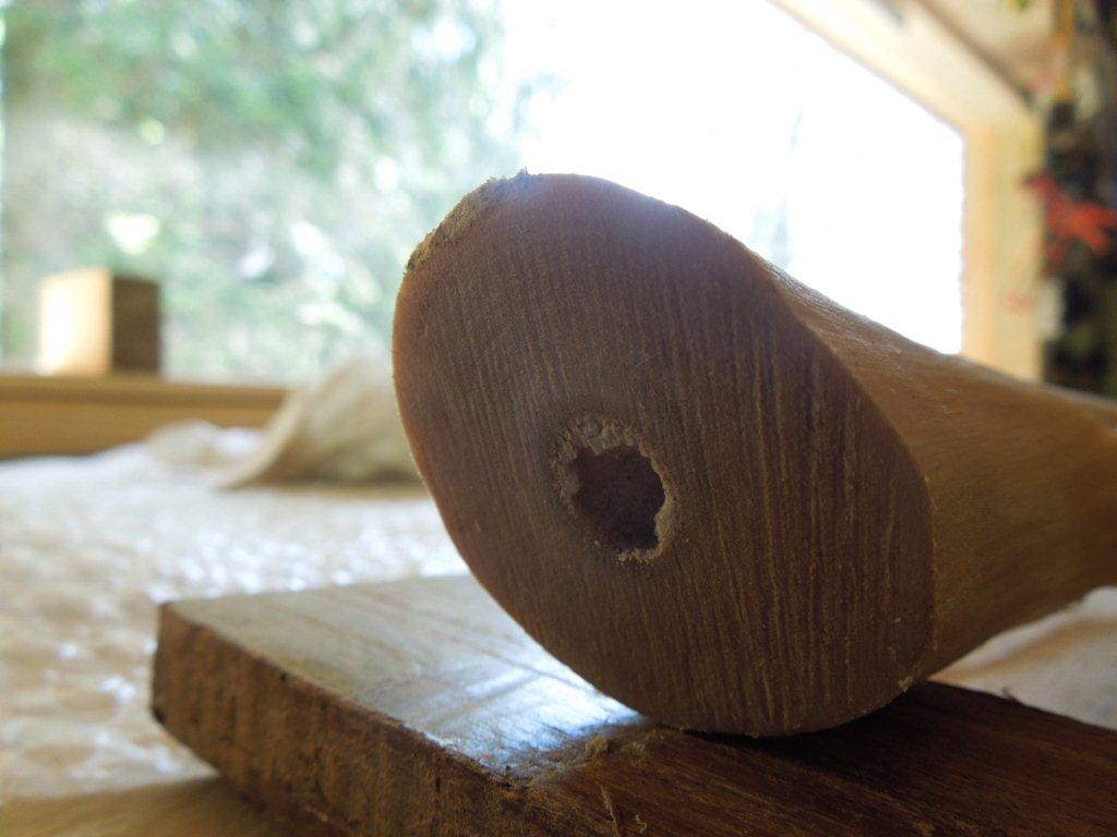

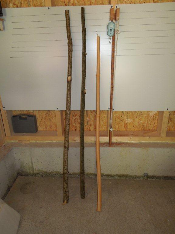

Ich war gestern bewaffnet mit einer Handsäge joggen und hab wirklich 4 Stk. Holunder geschnitten und über 4 km laufender weise nach Hause transportiert, ich glaube der Virus hat mir schlimmer zugesetzt als ich zugeben will...
Zweien hab ich sofort die Haut abgezogen, ob das eine gute Idee wars wird sich zeigen...
...und einen hab ich zum trocknen so eingespannt, dass der Seitliche Reflex raustrocknet, mal sehen ob das funktioniert.
hier ein paar Bilder: was baut man eigentlich bevorzugt aus Holler mit diesem Durchmesser und einer Länge von 160-180cm?
...wird nämlich mein erster Holler
lg,
Lord Hurny
Lord Hurny
Schau dir mal die Blätter genauer an. Ich tippe auf Spitzahorn. Auf keinen Fall Feldahorn.Silberwolke hat geschrieben:Gestern konnte ich einen Stämmchen retten, aber ich weiss nicht, was es ist. Hier die Fotos. Weiss jemand, was das ist? ist es bogentauglich?
@Lord Hunry
Holler schlägen und so trocknen lassen würd ich auf keinen Fall machen
Meiner hat sich so in viele schöne Streifen geteilt.
Ich würde eine Seite bis zum Markkanal auf jeden Fall wegmachen

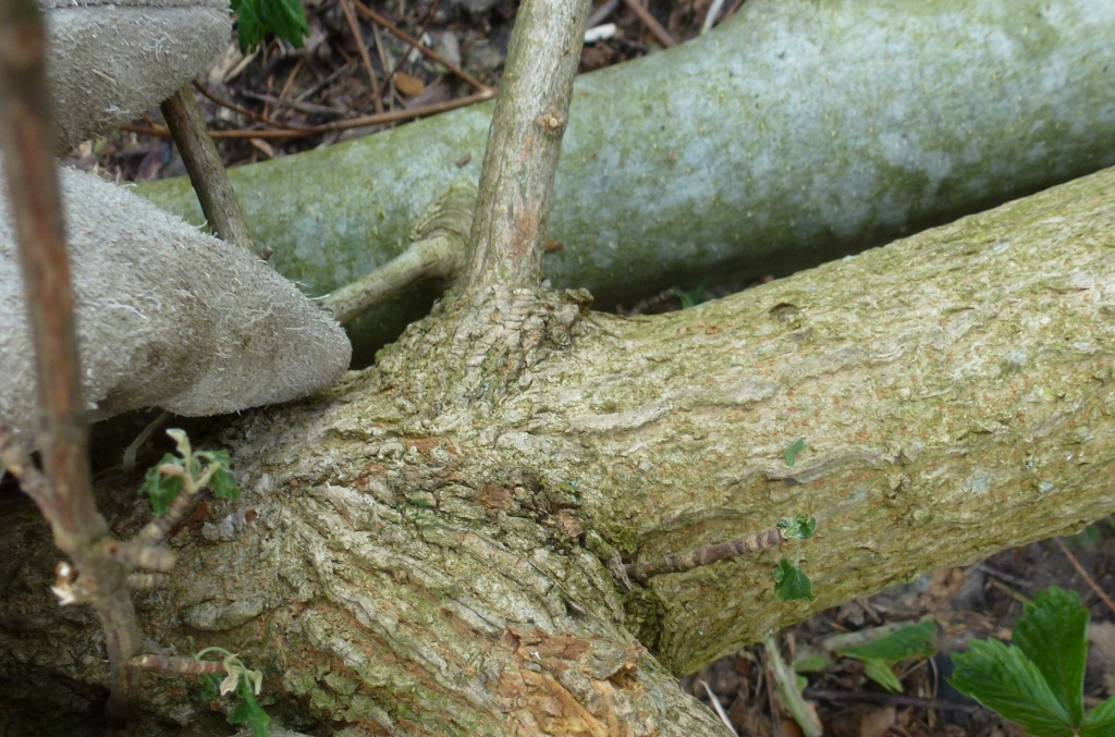

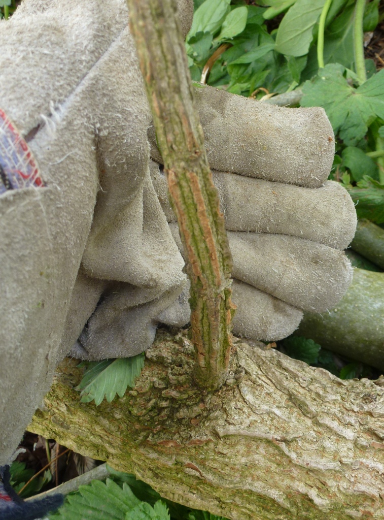

Hallo Inge,
Google doch mal ein bischen nach Bilder von "Feldahorn Rinde" und dann nach "Spitzahorn Rinde"!
Spitzahorn hat auf keinem Fall Korkleisten an die Äste noch sonstwo
In unsere Breitegrade kenne ich das in dem Ausmass nur bei Feldahorn , A. campestre und Feldulme, U. minor.
Ich kann bei die gegebene Info`s (Bilder) allerdings nichts behaupten sondern tippe immer noch vorsichtig auf A. campestre.
LG Leo
LG Leo

- inge
- Beiträge: 2978
- Hat gedankt: 74 Mal
- Hat Dank erhalten: 12 Mal
Upps, die Korkleisten habe ich übersehen.

- Lord Hurny
- Beiträge: 1627
@ TomTom,
naja, ich war wiedermal übereifrig - geschält ist geschält, jetzt hab ich ihn noch gespalten, die Enden versiegelt und den Markkanal entfernt.
Jetzt harre ich der Dingen ind hoffe...
kommt doch in jeden Wurfarm ein schöner Knubbel...
lg,
Lord Hurny
Lord Hurny
Ich hab auch mal einen Holler komplett geschält und sogar ohne Versiegeln in die Ecke gestellt, Schande auf mein Haupt, aber ich hab irgendwie das Holz damals noch nicht so wertgeschätzt...
Hatte ihn zwar aufgesägt, dennoch haben sich an den Enden die Jahresringe 20cm tief komplett aufgespalten.
Bischen kürzen und dicke Jahresringe zum Dank haben es aber doch noch einen sehr schönen Bogen werden lassen...

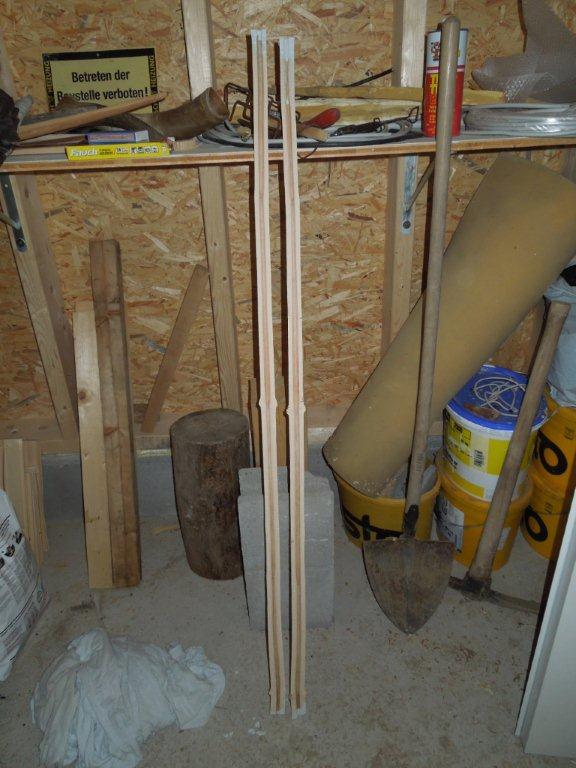

PS:
Sollte ich den Goldregen übrigens schälen?
Oder in der Rinde trocknen lassen?
(Fotos zwei Seiten weiter vorne)
(Dass er gespaltet werden sollte, wurde schon erwähnt).
