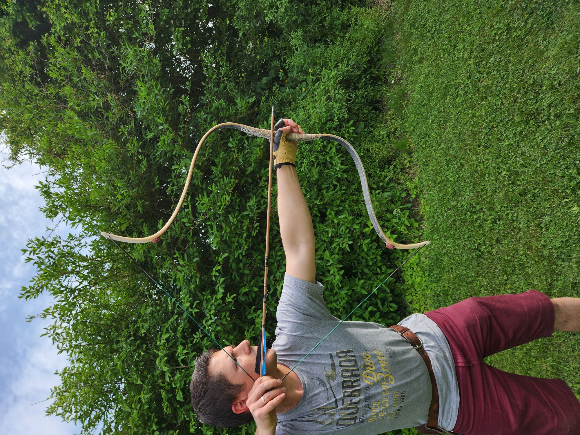

Heute hab ich die 2 verzogenen Stellen mit Wärme im aufgespannten Zustand korrigiert und dann hat er gut genug ausgesehen um mal ein paar Pfeile zu werfen. Ich hab ihn bis 28" gezogen, wie auch auf dem Foto zu sehen.
Ja, Technik ist noch immer ka**e :/
Man muss immer wieder ein wenig bei der Verdrehung gegen wirken aber sonst wirkt er jetzt auch in der Wurfarmbalance ziemlich stabil. Er ist sehr weich im Auszug und schießt sich angenehm, aber fürs Flightschießen werd ich da wohl eher nicht konkurrenzfähig sein.
Der Plan wäre jetzt, ihn noch zu kürzen, die Stiftnocken mit Büffeloverlays zu verstärken, wie traditionell Leder drüber (über die Nocken) und dann ne 6-Strang Spectra-Endlossehne drauf. Das sollte mit Horn und Leder als Schutz eigentlich drin sein.
Danach hab ich kurz meinen anderen Komposit aufgespannt, im Profil betrachtet und dachte mir erstmal.... was Stimmt denn da mit der Standhöhe nicht? Der biegt ja fast nicht 😂😂 dennoch scheint der fürs Flightschießen immer noch vielversprechender zu sein 😁

Sieht echt toll aus dein Krabbenbogen, ist schon krass was so ein kurzer Kompositbogen aushält.
Wenn er sich gut und angenehm schießt dann überleg es dir noch ob die ihn kürzt.
Weite ist nicht so wichtig wie Treffsicherheit.

Krabbenbögen sind eine eigene Kompositbogenart ;)
Bei dem Sehnenwinkel schießt er sich nach dem kürzen sicher auch noch angenehm :D

Gratuliere! Biegt sich wie ein richtiger Koreaner! Tips etwas kürzen finde ich gut. Bis Kolbingen legt der Bogen noch 5 Pfund zu und dann bist Du in der Bogenklasse bis 50 Pfund. Malde hat mit einem -ich glaube 27 oder 29 Pfund- Osmanen über 300m geschossen! Knapp an den Weltrekord.

Ja mal schaun. Es gäbe ja auch noch die Option eine weitere Sehnenschicht über die Hauptbiegezonen aufzubringen, aber ich glaub da steck ich die Zeit lieber in den nächsten Bogen und verwende diesen als Parcourbogen. Wobei ich ja noch garnicht weiß was er im Flightschießen wirklich zu leisten im Stande ist.

Denkst Du dass die 28" das Limit sind? 🤔

benzi hat geschrieben: 25.05.2026, 14:49 Denkst Du dass die 28" das Limit sind? 🤔
Sicher nicht, aber für den Anfang ist er mir noch zu hibbelig um ihn weiter zu ziehen.

Sieht schon gut aus....
Das mit dem Verdrehen kommt auch durch den starken Reflex...das wird immer ein Thema sein bei diesem Bogen.
Ich würde ihn trotzdem auf weite schießen. Es kann sein , das er die Energie gut an den Pfeil abgeben kann ...

Klar mit Kürzen wird er stabiler und die Enden ETWAS leichter, aber Du verlierst auch an max Auszug ....🤔

benzi hat geschrieben: 26.05.2026, 10:28 Klar mit Kürzen wird er stabiler und die Enden ETWAS leichter, aber Du verlierst auch an max Auszug ....🤔
Naja, Enden leichter kann man so nicht sagen. Aber es gibt nichts was die Leistung mehr steigert als das kürzen des Bogens. Und ich schätze nach dem kürzen ist immer noch ein Auszug von 31" oder mehr drin. So viel brauch ich sowieso nicht.

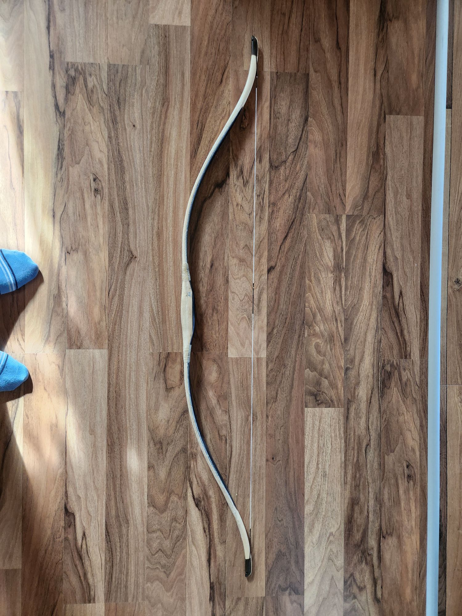

Heute die Enden gekürzt und Hornoverlays aufgeklebt. Eine 6-Strang Spectra ist auch schon gemacht.
Gekürzt
Gekürzt
Abgeschliffen
Abgeschliffen
Aufgeklebt
Aufgeklebt
Beiträge: 2464
Hat gedankt: 208 Mal
Hat Dank erhalten: 306 Mal
Re: Koreanischer Kompositbogen Gakgung
Die Tips und Nocken sind jetzt neu geformt und die 6-Strang Spectra ist auch fertig. Fehlt nur noch der Lederüberzug, dann kanns weiter gehen...
Und vielleicht kürz ich die Nocke vorher noch. 1" Länge sieht mir jetzt in Relation zur Gesamtlänge des Tips irgendwie zu viel aus.
