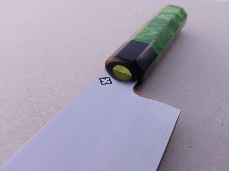

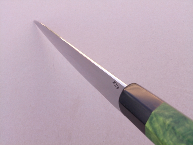

Ich hab auch wieder eins gemacht! Ich wollte schon seit längerem ein Gyuto machen, jetzt ist es endlich fertig. Ein haufen Arbeit ist in dieses Messer geflossen. Das ist das bisher größte Messer das ich aus SB1 gemacht habe, der Feinschliff bis K600 hat gefühlt ewig gedauert.
Eine Besonderheit ist die Büffelhornzwinge, die auch wirklich über dem Holz sitzt.
Klingenlänge: 240 mm
Klingenstärke am Griff: 3 mm
Gesamtlänge: 375 mm
Klingenmaterial: SB1, 60 HRC
Griffmaterial: Büffelhorn, Stabilisiertes gefärbtes Pappelholz
Felix
Gesamtlänge: 375 mm
Felix
Die Mühe hat sich gelohnt ist schön geworden.
C. Morgenstern
C. Morgenstern

Hallo Felix,
Toll geworden, die Mühe hat sich gelohnt.
Feinschliff an SB1, wirklich nicht das reinste Vergnügen, schon gar nicht bei so einem großen Messer.
Roland
Roland
