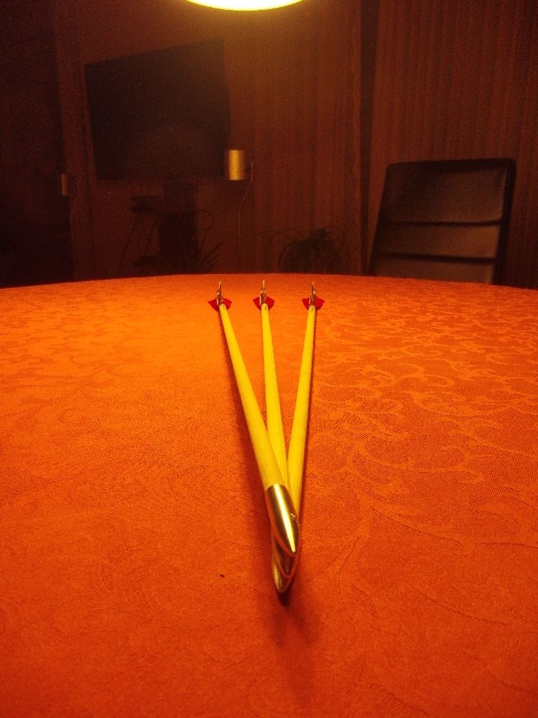

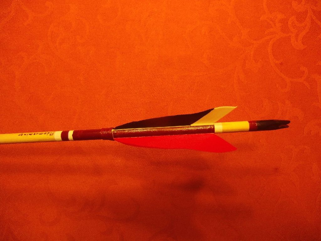

Oha... ich komme in letzter Zeit zu nichts. Vielleicht hatßs der ein oder andere gemerkt, aber ich war recht inaktiv in letzter Zeit.
Es gab einfach zu viel anderes zu erledigen und am PC war ich auchr echt selten :D
Allerdings habe ich in einem fünfwöchigen SPS1 (SchulPraktischeStudien1) an einer Schule mein Praktikantendasein gefristet (gefristet ist etwas negativ behaftet... es war echt cool ;) ) und als Dankeschön für meinen betreuenden Lehrer diese drei Kinderpfeile gebastelt, da er erwähnte, dass sein Jüngster auch mit dem Bogen schießt ;)
hier die drei Pfeile
Es sind die ersten Pfeile, die ich mir gespleißten Federn gebaut habe :-)

Daumen hochheb!

Toll geworden! Schöne Farbkombination! Mir gefallen sie sehr...

Schön geworden, sauberer Spleiß!

Schöne Pfeile!
Mir persönlich gefällt es recht gut, wenn die Federkiele seitlich mit farblich passendem, wasserfestem Stift angemalt sind, dann fällt der sonst weiße Kiel nicht so auf.

@Chilly: Sehr gute Idee!! Danke :-)

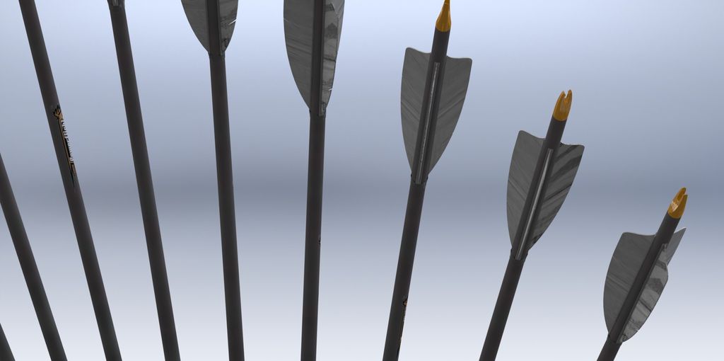

ein etwas anderer Pfeilesatz ;)
Beitrag von york »
irgendwie wollte ich das schon lange einmal machen ;)
der digitale Easten Powerflight

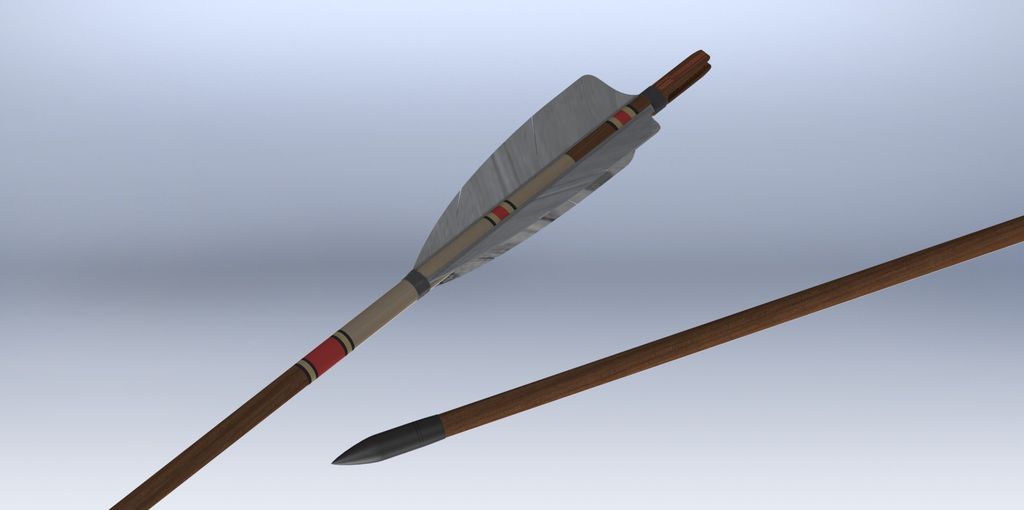

der etwas andere Pfeil
Beitrag von york »
das gibt's natürlich auch in Holz. Schaft: Ahorn & Mahagoni. Nock: Rosenholz mit Cresting. ;)
der digitale Holzpfeil

Schick! Und jetzt beide Varianten einmal in nicht digitaler Form. ;)

da stand mir wirklich einer meiner Pfeile Pate. Der digitale hat allerdings eine Sefnock.
