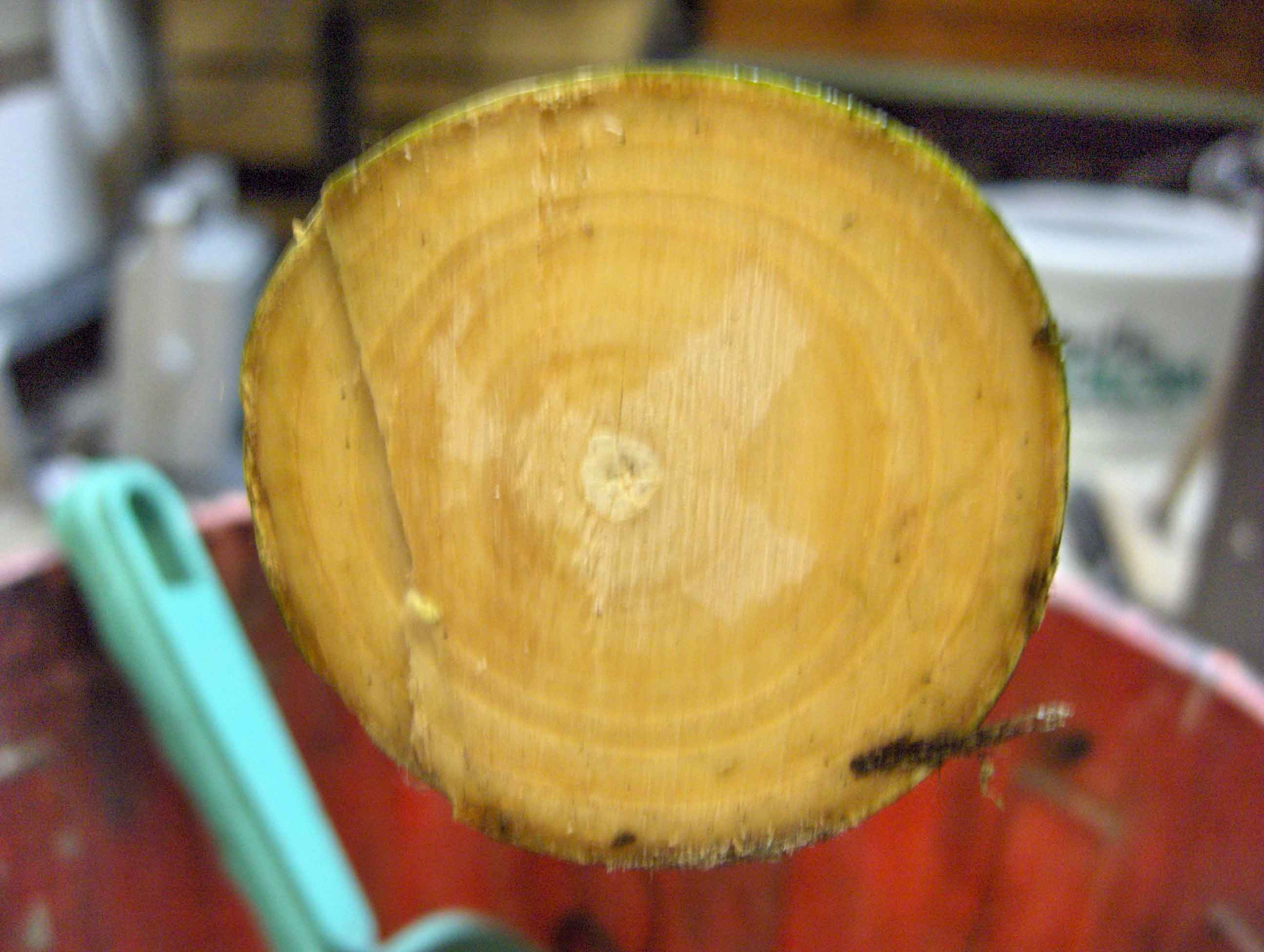

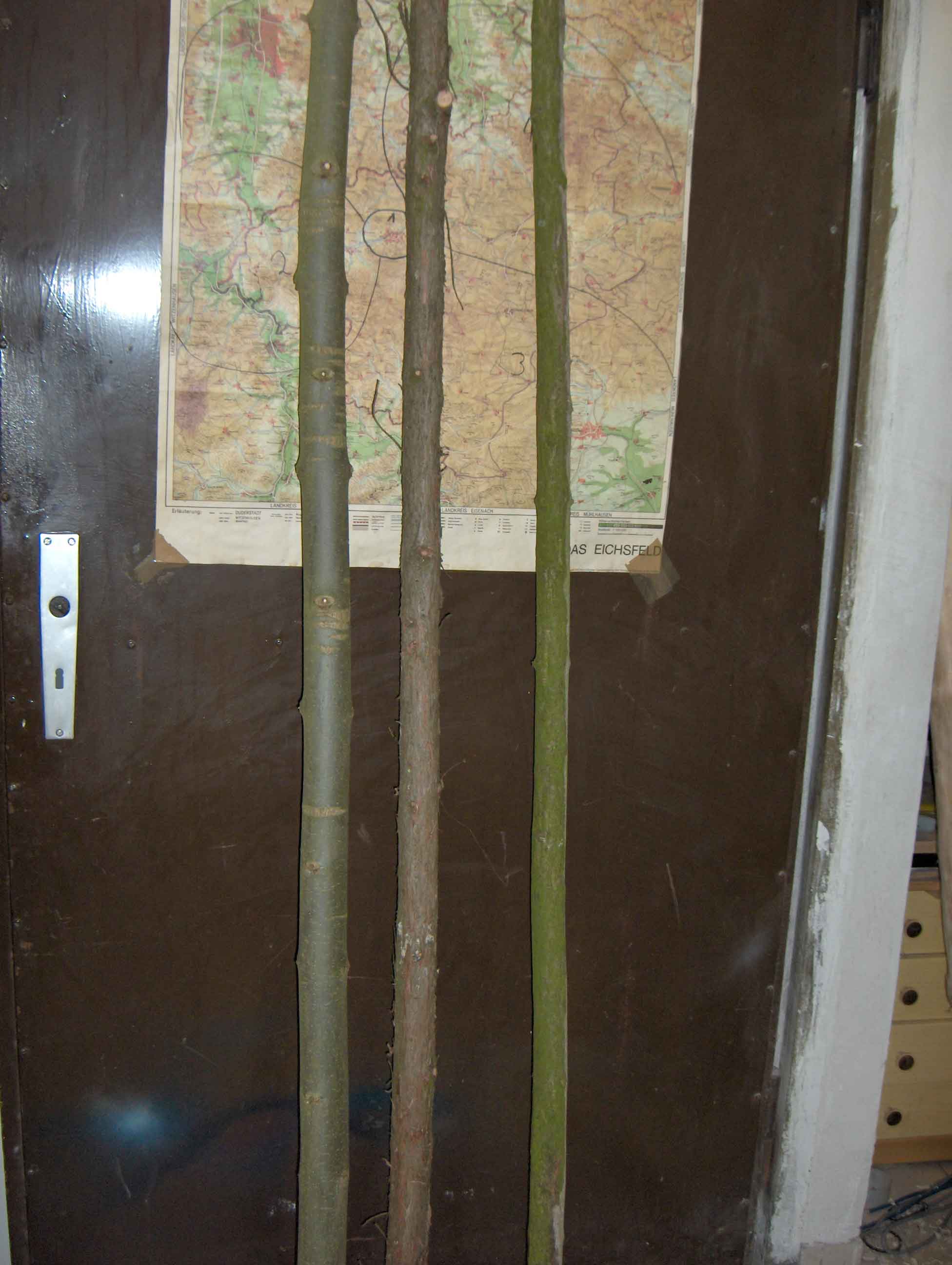

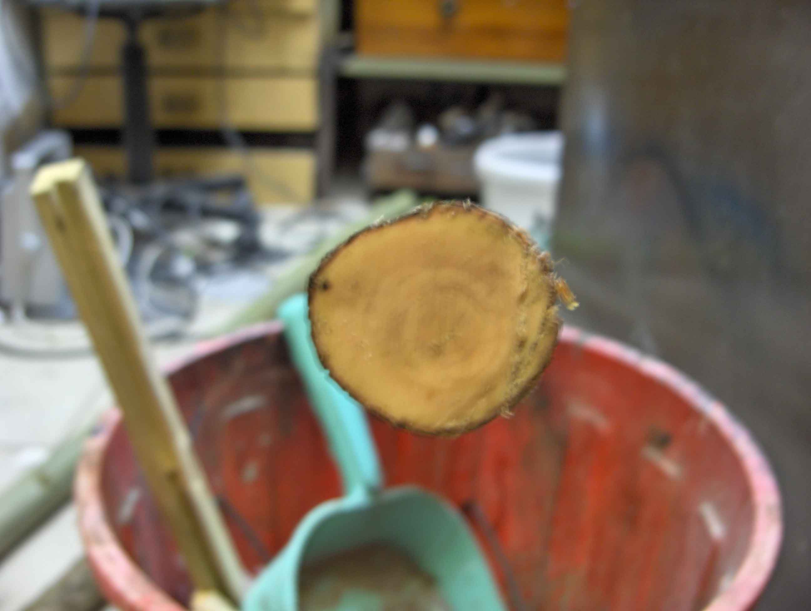

so dann will ich mich auch mal anmelden. Ich habe zwar noch nie einen Bogen gebaut, aber irgend wann fängt jeder an. Ich war heute in dem Wald von meinem Bruder und habe mir 3 Hölzer ausgesucht. Bei dem ersten konnte ich auch noch das Umfeld fotografieren, danach war mein Handy leer. Was ich da aber abgesägt habe, weiss ich nicht. Ich habe mir auch heute sie Säge von Aldi gekauft und sie gleich mal getestet. Ich muss sagen, in ein paar sekunden, ware die Äste durch. Hier ein paar Bilder wo Ihr mir bei der Bestimmung helfen könntet und ob man daraus einen Bogen bauen kann.
Weitere folgen

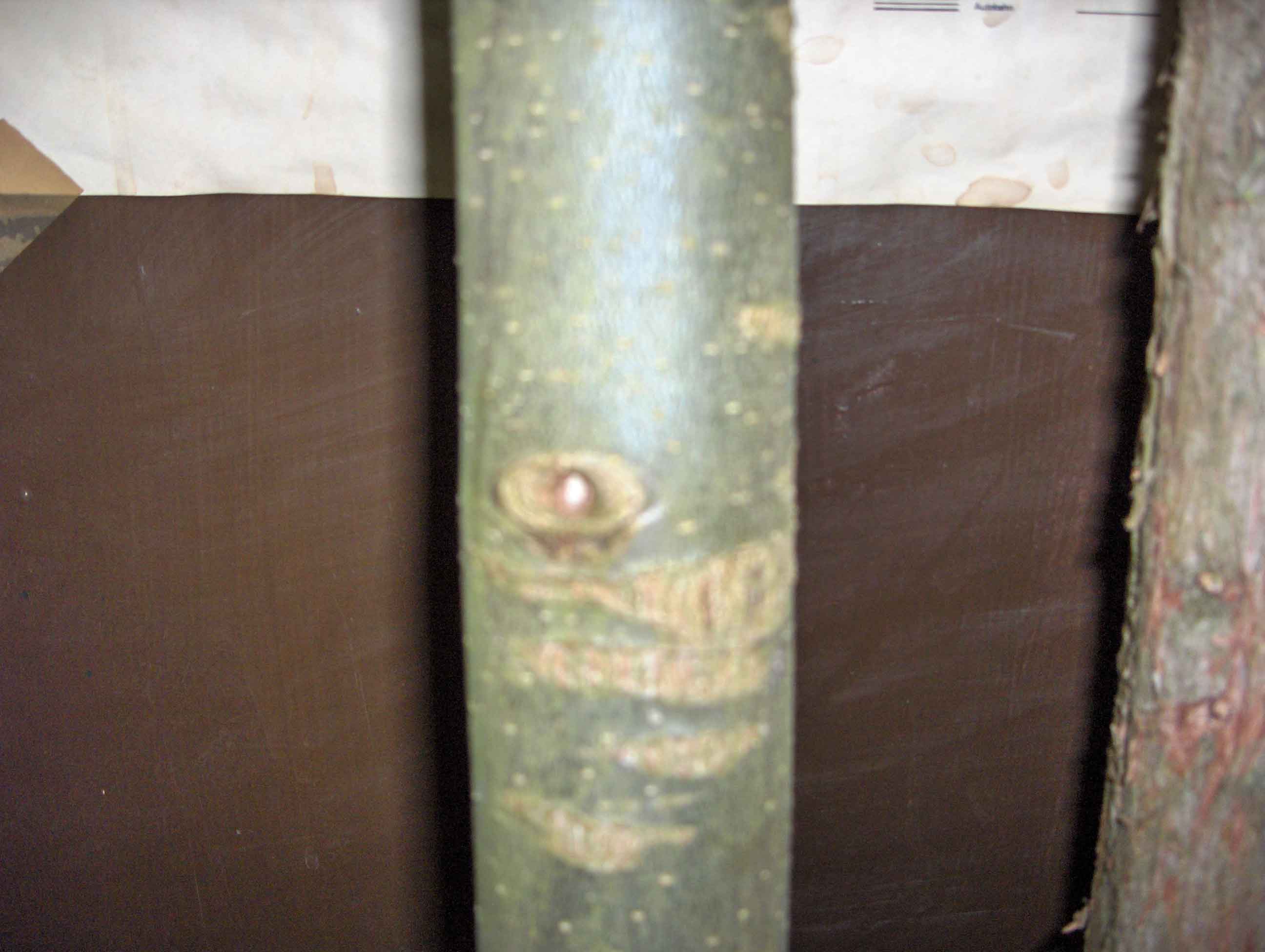

weiter gehts mit Bilder
die Kenn ich nicht.
könnte das Eibe sein? War immergrün.
Danke Gerhard
Edit: Ich weiss, das ich Sa.. schlecht im fotographieren bin ::) ::) ::)
Gruss Gerhard

Wieder mal ein Spezialist, der unbekannte Bäume umsäbelt ohne zumindest ein paar Knospen zu fotografieren... tsss. ;D
Also, Gerhard, von links nach rechts: Esche, Kiefer(edit: ok, Wacholder paßt vielleicht besser), keine Ahnung. Wobei "keine Ahnung" ein Laubbaum und damit wahrscheinlich bogentauglich ist. Sieht jedenfalls nicht nach den häufigsten Nullnummern wie Pappel, Weide und Konsorten aus.

@Rabe : Hatte bisher Berg und Spitzahorn -> beide hell weiß und nach meinem empfinden sehr "leicht" , den Feldahorn müßte ich noch testen .
@GerhardP : Willkommen on board !
Ich denke das Du da Wacholder ( immergrün ) und 2 mal Eberesche hast , allerdings wäre es schön wenn Du nochmal genau nachschauen könntest und Bilder von Ästen ,Kospen / Nadeln machen könntest .

GerhardP
Beiträge: 555
Registriert: 09.09.2010, 13:58
Re: "saplingbow" Bogenbauturnier 3
Beitrag von GerhardP »
acker hat geschrieben:.. Wacholder ( immergrün ) ..
@acker
Ich habe mir gerade mal den Gemeiner Wacholder (Juniperus communis) angeschaut und der müßte es sein, da auch so kleine Beere dran waren. Taugt das als Bogenholz? Bei den anderean werde ich die Tage mal Knospen mitbringen und zeigen.
Danke
Gruss Gerhard
Beiträge: 10946
Ja, Wacholder ist ein gutes Bogenholz , allerdings schwierig -> man empfiehlt ein Rohhaut oder Sehnenbacking für einen Wacholder Bogen da es nicht so Zugstark ist , beim trocknen neigt es zum reißen bei den Astansätzen .
Geht aber auch ohne , habe schone einige aus Wacholder gebaut .
Lese mal im saplingtunuier 2 nach, da ist eine Doku von mir drinne zum Thema .
Gruß acker
