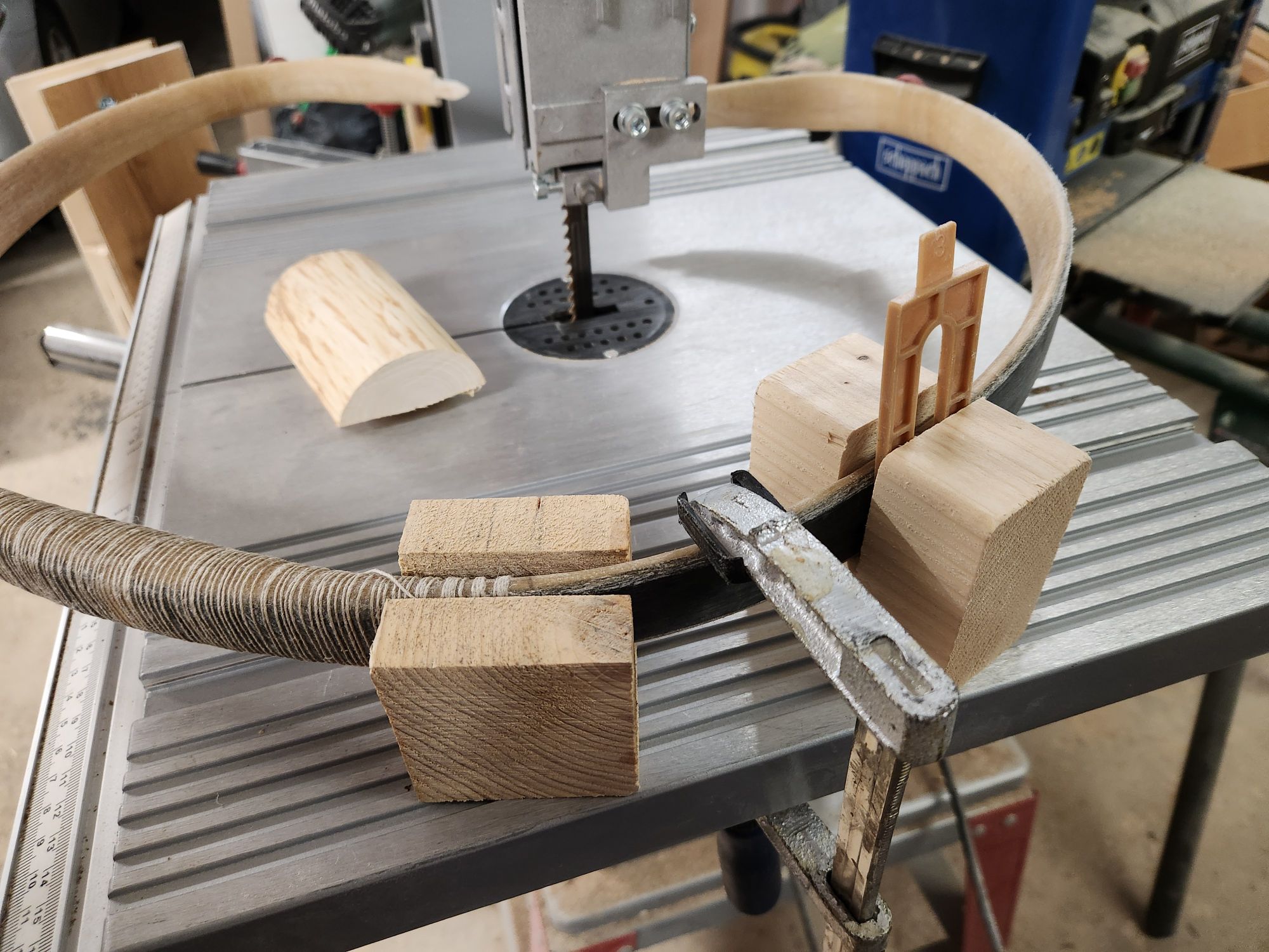

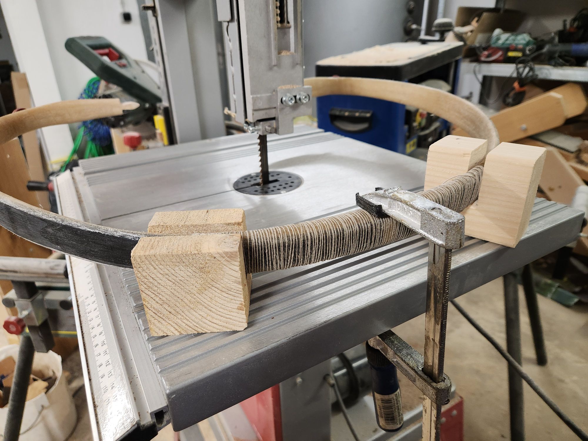

Korrektur im Griff. Hier wollte ich eigentlich mit Wärme arbeiten, mir ging dann aber die Zeit aus. Ich glaub nicht das die Wärme eingedrungen ist. Heute hab ich dann im Fadeout mit Wärme gearbeitet, weil mir speziell der eine Wurfarm zum Griffstück schräg zu stehen schien. Mal schaun obs was gebracht hat...

Bei Bogen mit starkem Reflex ist es elementar wichtig, jede kleine Abweichung der Sehnenlage sofort zu korrigieren! Ansonsten verstärkt sich die Abweichung mit jedem Auszug, weil er ja immer zur abweichenden Seite hin schief zieht...

Der Krim-Tatar Bogen biegt sehr ähnlich im Vergleich zum Koreaner, hat aber einen anders eingespleißten Griff und anders eingespleißte Enden mit Kasan und Tips ähnlich dem Osmanischen Reiterbogen. Den aktuellen seitlichen Verzug wirst Du mit ausreichend Wärme bis maximal 60 Grad ausbiegen müssen.

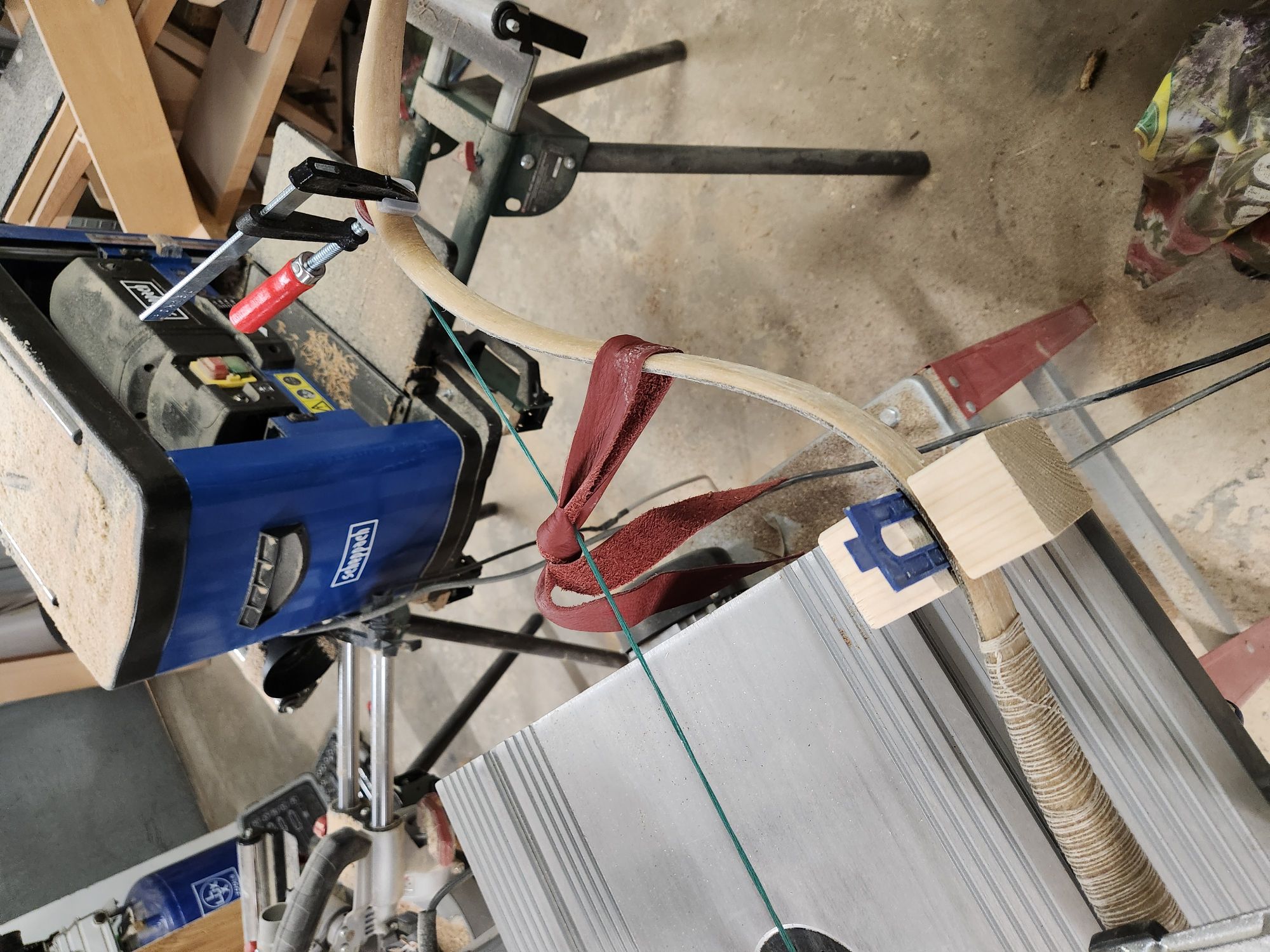

Heute hatte ich wieder nur sehr kurz in der Früh Zeit. Wieder aufgespannt und wieder total verdreht 😅
Ich spiel jetzt ein wenig auf Risiko und korrigier den Griff im aufgespannten Zustand, obwohl ich erst spät Abends wieder heim komm. Ich hab ihn an den Sehnenbänkchen mit Schraubzwingen gesichert, und auf den schwächeren Wurfarm eine Lederschlaufe gezogen damit möglichst nichts passieren kann, und lass ihn heute ohne erwärmen im Griff korrigiert eingespannt. Das ist natürlich keine dauerhafte Korrektur, ich will ihn aber wenigstens mal ein wenig ausziehen können. Im Idealfall kann ich dann auch endlich das Zuggewicht ermitteln.

Warum nicht mit Wärme? Fünf Minuten mit dem Haarfön (meiner Frau) reichen da schon! Das macht der Epoxyklebefuge nichts. Ich habe das bei meinem starkem Compositbogen für Kolbingen ausprobiert. Ich habe einen seitlichen Verzug eines Wurfarms gehabt, ich habe ihn ohne Wärmeapplikation 2 Tage eingespannt lassen, hat sich sofort wieder verzogen, dann eingespannt und 5 Minuten mit dem Haarfön erwärmt und 2 Stunden eingespannt lassen, die Korrektur ist dauerhaft!

Im Wurfarm mögen 5 Minuten reichen, aber nicht im Griff 😉.

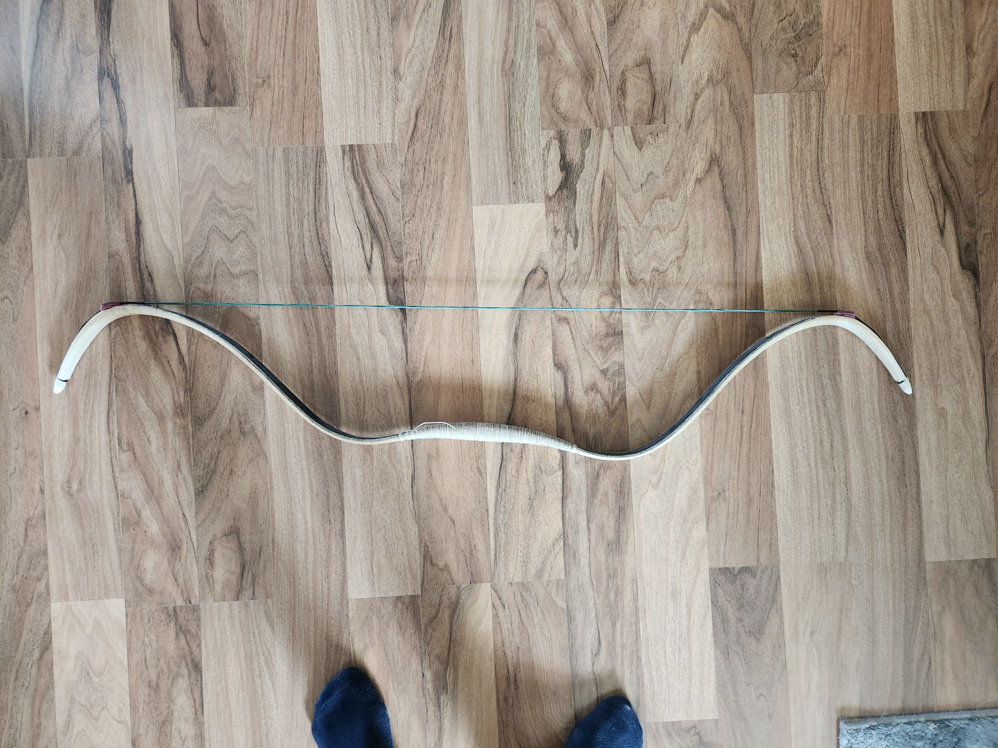

Jedenfalls bin ich unerwartet früher heim gekommen und es hatte geklappt. Nach einigem händischen nachkorrigieren der Wurfarme sah es gut aus.
Nur die Balance will nicht bestehen bleiben. Nach wie vor ist der selbe Wurfarm stärker.
Und nach ein paar mal an der Sehne ziehen verdrehen sich die Wurfarme auch wieder.
Was für ein zähes Ding 😮‍💨
Ich muss warten bis ich mal Zeit hab wirklich in Ruhe ein Paar Korrekturen mit Wärme zu machen, anders hat das keinen Sinn.
Ich hab einige male bis auf halben Auszug gezogen. Ich fürchte der hat nur um die 40#. Da werd ich ihn auf jedenfall noch kürzen.

Mit der Asymmetrie ist er schon fast so hübsch wie mein Hunne...🥰
